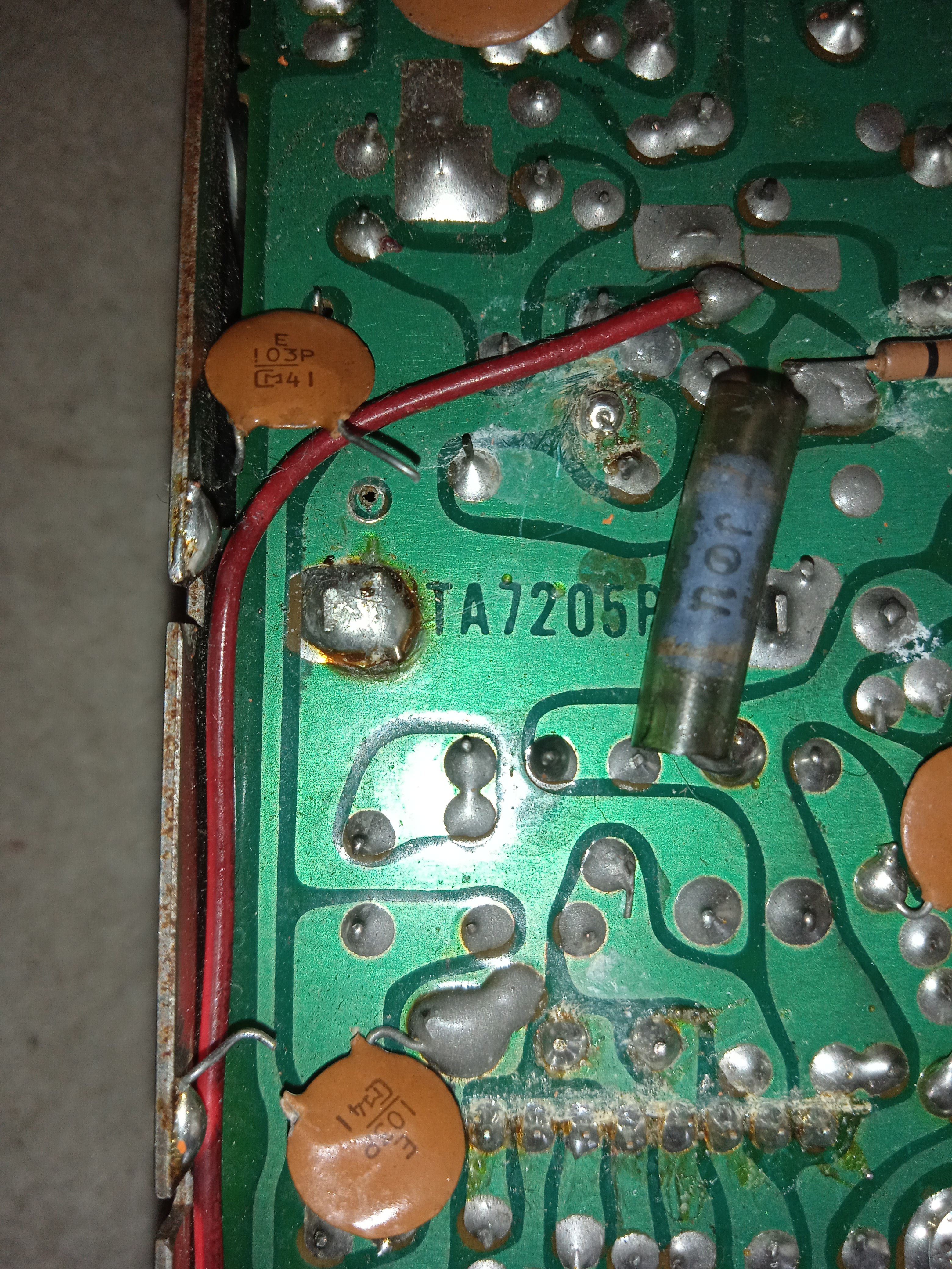

    Ostatnio znalazłem CB radio Nordland 02-225.
    Podczas sprawdzenia radio chodziło w trybie AM, był słyszalny delikatny szum. ale bardzo cichy. Pokrętło od głośności musiało być podkręcone na max, aby szum był słyszalny.
    Przełączyłem je z trybu AM na FM, radio tylko głośniej zaszumiało i od tamtego czasu w głośniku jest cisza.
    Radio nie odbiera, skala na wskaźniku się podnosi, ale w głośniku nic nie słychać.
    Radio też nie nadaje, na drugim radiu pokazuje się skala, ale w głośniku drugiego radia też nic nie słychać

    Niestety mikrofon ma inną wtyczkę niż współczesne radia więc nie będę miał jak go sprawdzić ale w środku mikrofonu wszystko wygląda w porządku zdjąłem górną osłonę radia i zobaczyłem że dwa kondensatory nie są w ogóle podłączone jeden odpadł przy delikatnym ruszeniu a drugi ma ułamaną końcówkę
    Zapewne w tym problem.
    Podeślij zdjęcie "bebechów" tego CB.
    Poza tym to CB, nie jest dostosowane do pracy w polskim standardzie.
  • #7 20021474
    gumisie
    Korba04 napisał:
    To te dwa kondensatory jeden u góry drugi na dole
    One nie mają bezpośredniego wpływu na nadawanie, oraz odbiór.
    Prawdopodobnie uszkodzony: TA7205P.
