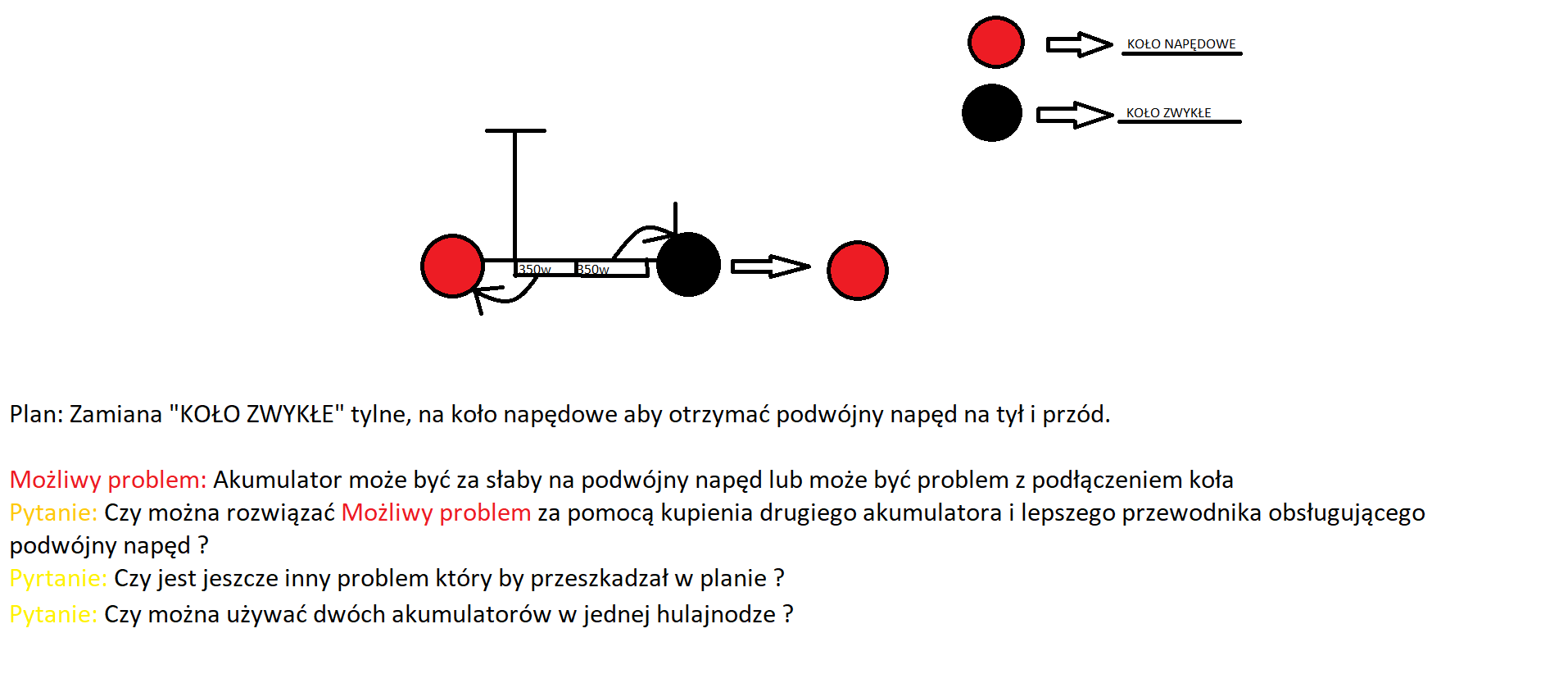

    Modernizacja hulajnogi elektrycznej - czy jest to możliwe? Zdjęcia w linku.
    W linkach są obrazki z problemem. Zamierzam zmodernizować hulajnogę ale nie wiem czy jest to w ogóle możliwe.

    Jest to możliwe. Będzie potrzebna jedna duża bateria. Dwa sterowniki silnika z tym samym firmware odpowiednio podłączone.
    Elektryka to pikuś. Z mechaniki to trzeba dostosować oś silnika do mocowania w miejscu tylnego koła. Trzeba zakupić dekiel do silnika z miejscem na tarczę hamulcową.
    W jakim celu chcesz to zrobić?
    Lepiej nie używać dwóch baterii. Chodzi o to aby oba sterowniki miały to samo napięcie zasilania.
    Nie spotkałem się ze sterownikami na dwa silniki. Do jednego sterownika nie możesz podpiąć dwóch silników - ale to chyba jasne...
