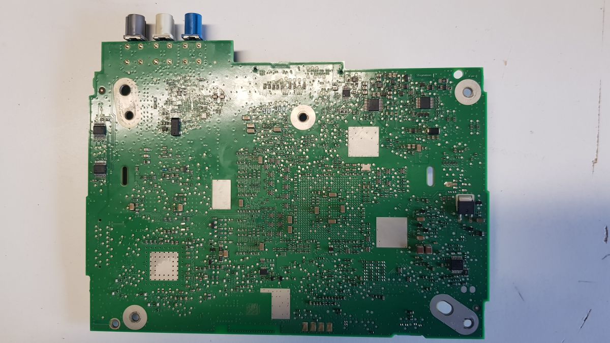

    Wrzuć zdjęcie wnętrza jednostki ...

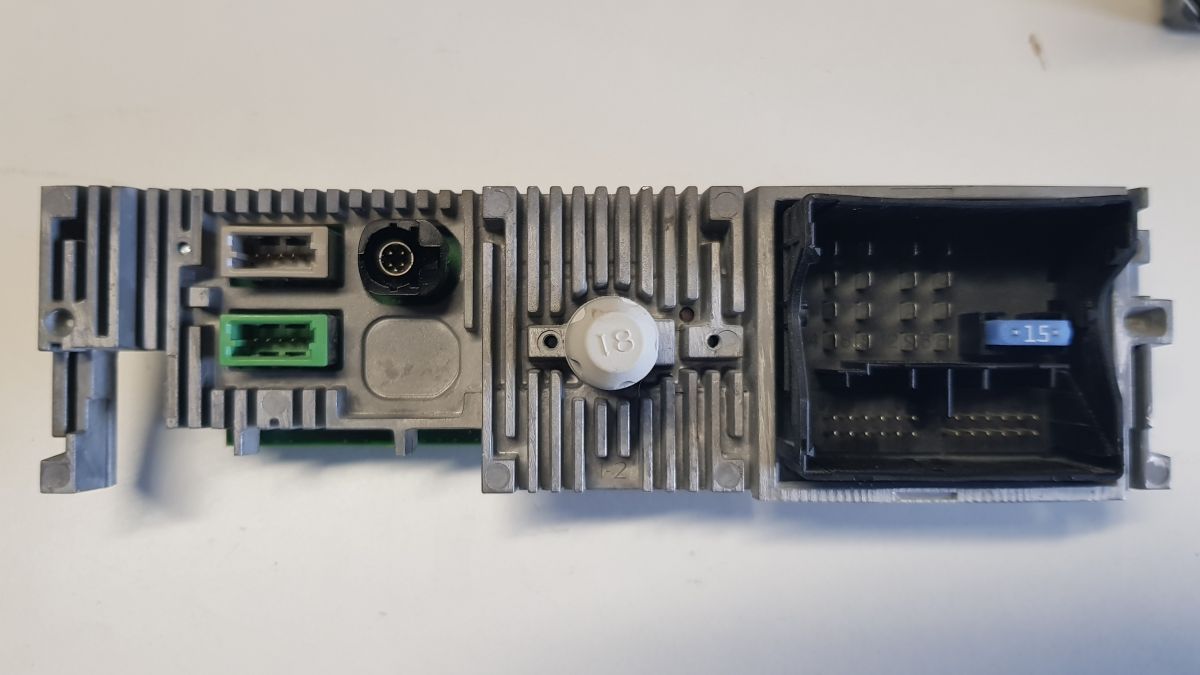

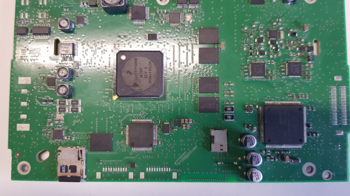

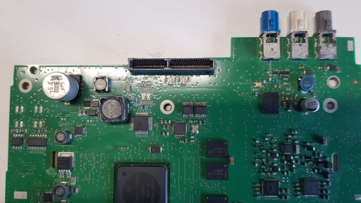

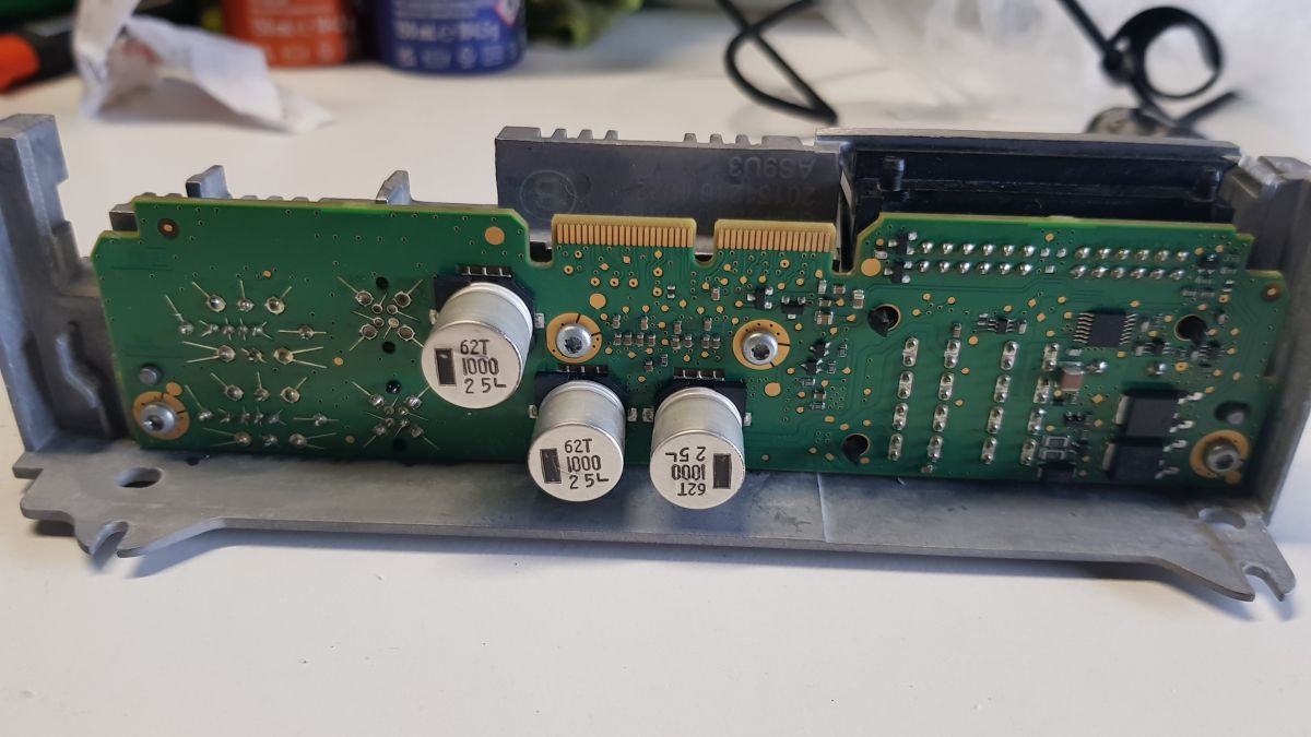

    Przepraszam, dopiero znalazłem czas na ponowne rozebranie radia...
    Załączam zdjęcia.
    Z obserwacji: po rozebraniu i przemyciu płytki ( np. IPA ) radio na krótką chwilę ożywa ( tzn dotyk ). Działa tak przez kilkanaście minut, później już mniej, a po pół godzinie już w ogóle. Raz się zdarzyło, że zaczęło samo z siebie działać, ale również po kilkunastu minutach przestało.
    Będę wdzięczny za każde wskazówki.

    Wygląda to na zimne luty, być może BGA ...
  • #5 20045194
    artenova
    Słyszałem o metodzie "piekarnikowej"... za tani sprzęt aby zlecać to profesjonaliście.
    Czy to może może się udać?
