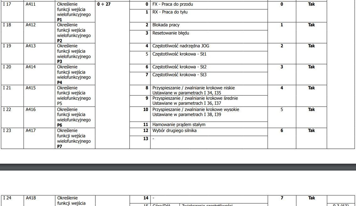

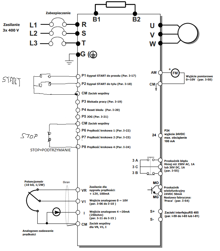

Użytkownik poszukiwał pomocy w konfiguracji falownika LS IG5A, aby uzyskać różne częstotliwości pracy w przód (30 Hz) i tył (50 Hz) oraz możliwość sterowania za pomocą trzech przycisków: Start prawo, Start lewo i Stop. W odpowiedziach zasugerowano różne metody podłączenia, w tym wykorzystanie funkcji JOG oraz sterowania 3-przewodowego. Użytkownicy podawali konkretne parametry do ustawienia, takie jak I17, I18, I24, oraz wskazówki dotyczące podłączenia przycisków. Wiele dyskusji dotyczyło również problemów z aktywacją silnika oraz ustawieniami zabezpieczeń termicznych. Ostatecznie użytkownik zdecydował się na rozwiązanie z przekaźnikami, aby uprościć serwisowanie układu.
