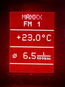

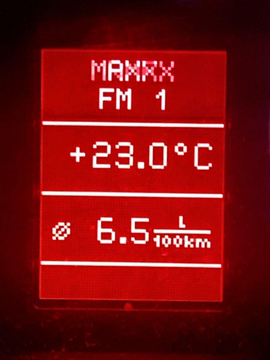

    Gdzie znajdę czujnik temperatury zewnętrznej? Przed chwila pojechałem do sklepu na dworzu 13 stopni a tutaj na ekranie mamy taka temp. I co chwile się zmienia na wyższa lub niższa. A3 8L 2002r 1.9 TDI 130 KM - przedniaszyba pasażera się nie otwiera

    Czujnik temperatury - przedni zderzak - dolna listwa, lewa strona, zaśniedziały styki i dlatego wariuje.
    Dziękuje za odpowiedz.
    Czy lewa strona patrząc się na wprost silnika czy strona kierowcy?
