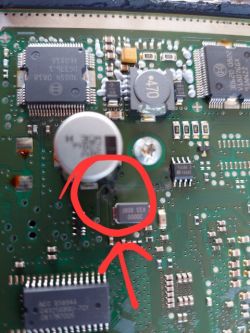

    Pacjent Mercedes CLS 550 W219 Mercedes-Benz W219 CLS 550 - Ecu pali się przy kondensatorze
    Samochód po okresie zimowym (nie jeżdżony) doznał wypadania zapłonu na 1 i 5 cylindrze oraz pokazał się błąd przepustnicy. Do 1 i 5 cewki dochodziło napięcie lecz nie było pracy cewki. Cewki po przełożeniu pracowały dlatego rozebrałam ecu. Znalazłem wypalenie ecu przy kondensatorze oraz uszkodzony driver odpowiadający za pracę cewek.
    Komputer został wymieniony na używany regenerowany i okazało się, że samochód ożył. Niestety po dniu zaczął tracić komunikację, raz odpalał a raz nie. Raz pracował silnik a za chwilę się wyłączał. Po rozebraniu ecu powtórzyła się usterka. Ecu wypalone przy kondensatorze.
    Czy ktoś miał już taką awarię? Czy przepustnica może spalić ecu? Gdzie szukać przyczyny awarii?
    Z góry dziękuję

    Wyglada to na problem z cewkami. Możliwe ze cewka ma gdzieś wewnętrzne przebicie a sterowanie idzie bezpośrednio z ECU wiec przebija na wyjściu sterownika.

    Przed wymianą ecu na regenerowane wymieniłem wszystkie świece i cewki a problem nadal występuje.

    Trzeba obejrzeć wiązkę idącą do cewek pod kątem uszkodzenia mechanicznego.

    Więc problem z cewkami można wyeliminować. Ewentualne zwarcie przewodów lub ich przerwa generowało by inne kody DTC. Jak wygląda spraw tej przepustnicy ?
  • #7 20025082
    dawidpaturalskihd103
    Przepustnica wykazuje za każdym razem błąd i nie można jej adoptować. Jest czysta więc problem wynika po stronie silnika krokowego.
