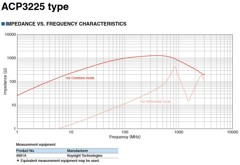

    Proponowany dławik możesz kupić tutaj: https://www.win-source.net/common-mode-chokes-acp3225-102-2p-t000.html
    Komentarz z mojej strony.
    Jeżeli wynik pomiaru rezystancji wynosi 800 Ω, to element jest uszkodzony i nie ma sensu szukać takiego, który będzie miał 1000 Ω. Jaki by to miało sens dla prądu rzędu 1,5 A lub 2,0 A? Spadek napięcia wynosiłby 1500 V lub 2000 V, a co dopiero moc tracona? Sens ma pomiar impedancji, który należy wykonać dla przebiegu o częstotliwości 100-100 MHz (czasami 60 MHz), ale nie rezystancji. Niektórzy producenci prezentują wykres, inni podają parametry w tabeli.
    To jest charakterystyka proponowanego elementu zastępczego:
    Dławik 2 kanały 4,1 uH 1kOhm niemożliwy do dostania
