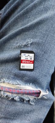

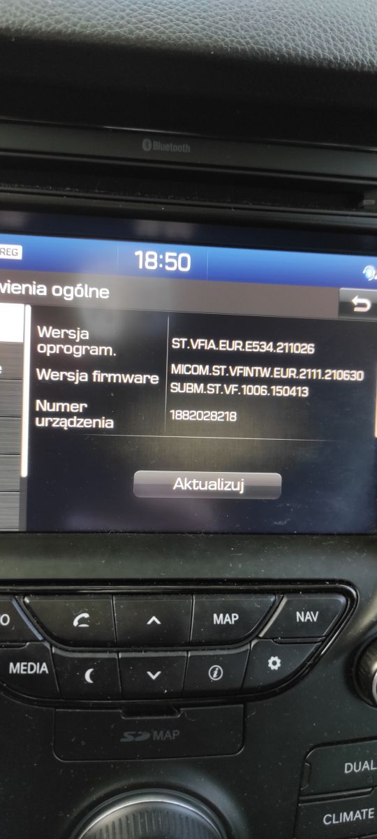

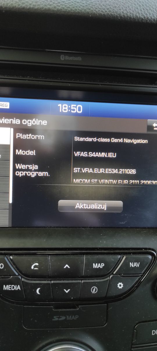

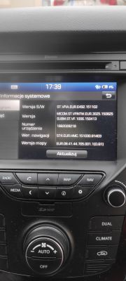

    Witam, w Hyundaiu i40 zrobilem update z oficjalnej strony Huyndaia, po którym navi nie odpala. Mam zdjęcia wersji softu przed i po aktualizacji. Ktoś miał może taki problem?

    Obstawiam że musisz odwiedzić ASO i podnieść wersje podstawowego softu który obsługuje nową wersje navi.
    Pewnie jak w KIA można szukać softu na necie ale jest spore ryzyko że uwalisz cały system i wtedy będziesz miał problem i spore wydatki.
    Bratu robiłem w Kia i finalnie pozostał przy starszej wersji bo ASO za aktualizację nawigacji chciało 450 pln. Pomimo że się chwalą na stronach 7 latami bezpłatnej aktualizacji.
