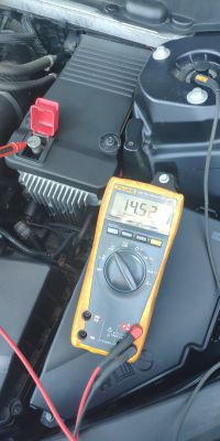

    Drodzy Państwo.
    Pojawił mi się problem jak na foto.
    Ładowanie jest poprawne.
    Podpowie ktoś gdzie szukać przyczyny?

    blekis napisał:
    Zasadniczo słaby akumulator daje inne błędy.

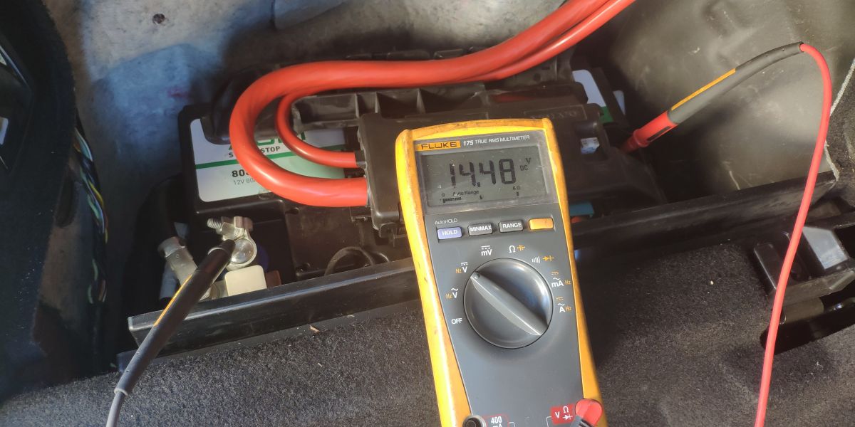

    Zgadza się, mi chodziło raczej o jego techniczną sprawność i w tym modelu jeśli się nie mylę jest dwa akumulatory rozruchowy i pomocniczy.
    Volvo xc potrafią być dość kapryśne jeśli chodzi o elektrykę i chociażby same zabiegi przy obsłudze akumulatorów wymagają zachowania pewnych procedur wskazanych przez producenta - użycie odpowiedniej ładowarki zewnętrznej, punków podłączenia w procesie ładowania czy rozruchu z źródła zewnętrznego itd.
    Proszę wykonać pomiar napięcia bezpośrednio z alternatora względem punktu masy (punkt obok filtru), pomiar +alternator i +aku pomocniczego, +alternatora i +aku rozruchowego - jakie są wyniki

    Panowie dziękuję za dotychczasową dyskusję problem udało się rozwiązać. Tak jak kolega napisał, auto ma dwa akumulatory drugi mały od systemu start-stop. I właśnie ten mały był padnięty, po wymianie na nowy błąd zniknął.
    Dzięki i pozdrawiam

    Wymiana dodatkowego akumulatora od systemu start-stop
