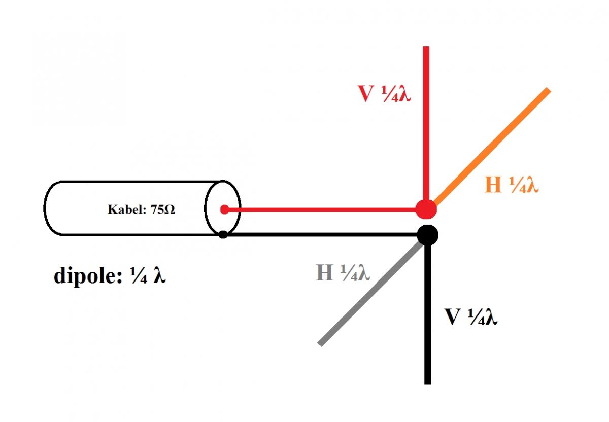

  • #9 20025040
    gumisie
    rnb_bolii napisał:
    A tak np.
    Lub tak (schemat poglądowy). :wink:
    Jak podłączyć dwie anteny, by do pomieszczenia szedł jeden kabel koncentryczny?
  • #10 20025085
  • #11 20025137
    sq3evp
    Poziom 36  
    4 dB to chyba nie jest indukcyjny rozdzielacz?
    Tłumienie jest w każda stronę - nie wiem czy wiesz jak sie takie urządzenia projektuje? Odsyłam do literatury dla radioamatorów - tam jest to opisane dobrze.
    Skąd wiesze ze sygnały dodają się wektorowo? Masz na myśli to ze jedna antena jest w pionie a druga w poziomie?
    Dla przewodu jest to obojętne - do anteny dociera fala EM, antena zamienią składową E na prąd w.cz. w przewodzie antenowym. Fachowo zrobiony sumator to tzw. "sprzęgacze". Tutaj mamy pasmo ok 20 MHz i pewnie by się udało, ale myślę ze zwykły sumator będzie ok. Jakiś dobry indukcyjny - w sprzedaży bywają także rezystancyjne tak ze trzeba uważać.
    Może się sprawdzić. Dwa dipole V i H jednym przewodem.

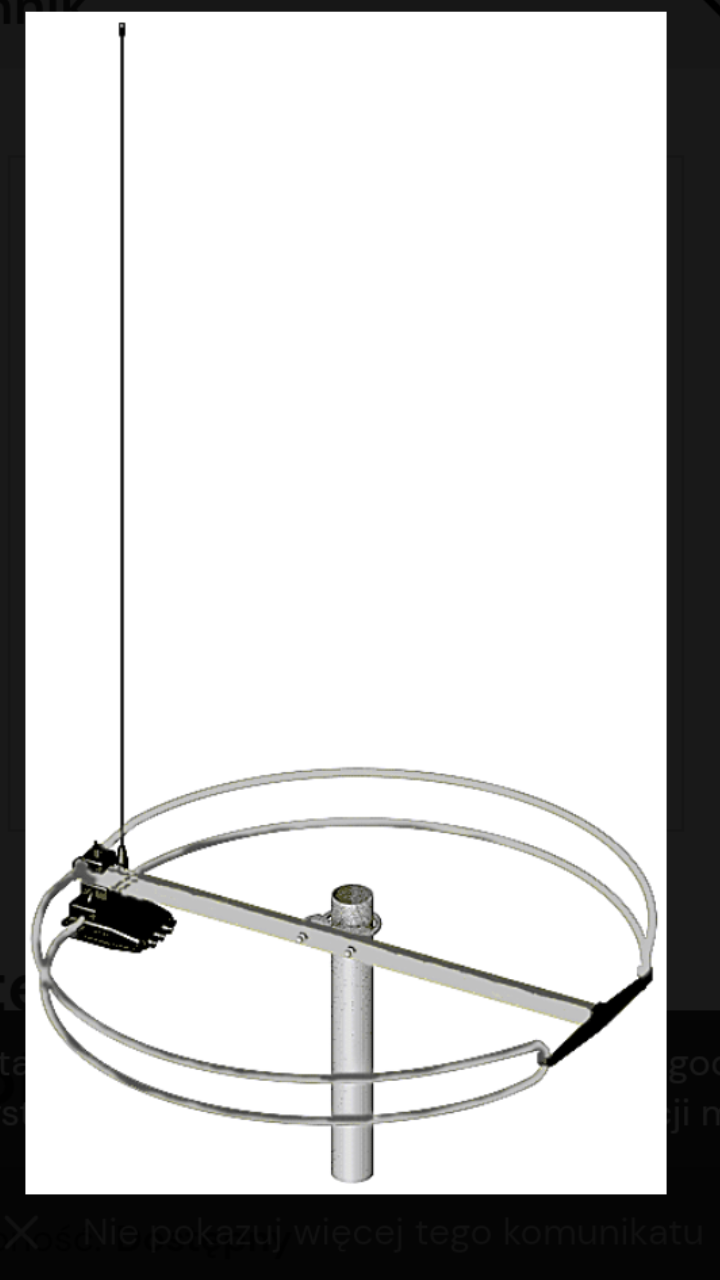

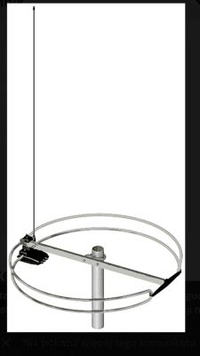

    Tomek_GZ napisał:
    A nie lepiej zamontować jedną taką antenę?
    Link
    Ma dwie polaryzacje i charakterystykę dookólną.
    Sam używam, odbiera świetnie.
    Mam także, uważam ze odbiera średnio... Do tego konstrukcja jest delikatnie mówiąc "druciarska". Ten element pionowy jest dodany jakby na siłę, cienkim drucikiem jest to gdzieś tam do płytki dociągnięte.
    Chciałem cos porządniejszego...

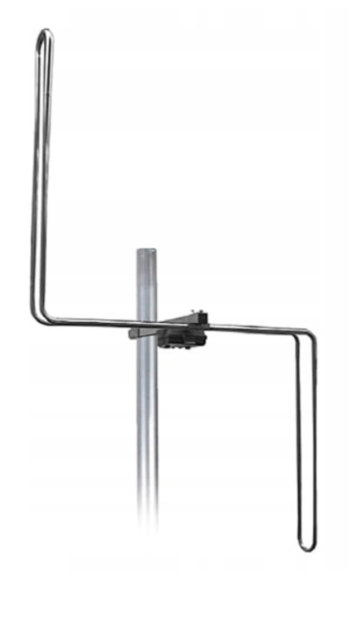

    Zastanawiałem się nad takim czymś, wygląda lepiej:
    Antena V+H
    Natomiast chyba jest ona pomyślana jako antena UKF z pol. H oraz DAB z polaryzacji V - ten element pionowy jest chyba za krótki jak na UKF. Chyba ze się mylę?

  • #20 20034955
    gumisie
    girgi napisał:
    To gdzie można kupić takie urządzonko - bo nie mogę znaleźć

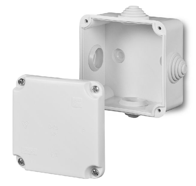

    Zrobić sobie samemu.
    Schemat poglądowy: #9.
    Cztery rurki o długości 75cm i średnicy: 8 - 10mm.
    Oraz puszka hermetyczna natynkowa.
    Np: Jak podłączyć dwie anteny, by do pomieszczenia szedł jeden kabel koncentryczny?
  • #21 20034979
    bratHanki
    Można dać przy antenach przekaźnik przełączajacy środkową żyłę koncentryka ale wtedy już nie jest "bezobsługowo".
    gumisie napisał:
    Taki dipol krzyżowy ma charakterystykę w przybliżeniu dookólną ale gdy jest w poziomie. Poza tym takie podłączenie powoduje spływ prądów w.cz. na oplot kabla, który zaczyna pracować jak antena nadawcza.
  • #22 20035001
    gumisie
    Odpuśćmy sobie tą "teorię".
    Antena tego typu sprawuje się bardzo dobrze (praktycznie sprawdzone).
  • #23 20035077
    bratHanki
    gumisie napisał:

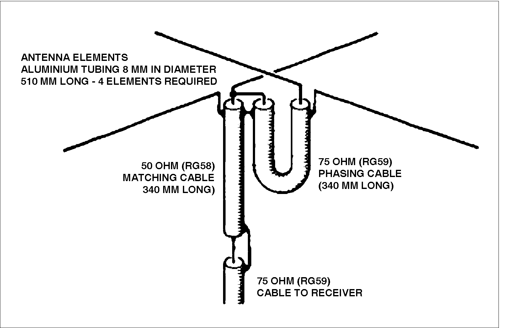

    Nie wiem czy to "teoria" czy "fakt autentyczny" ale z takim opisem
    zjawiska spotkałem się nie raz. Tekst pochodzi z książki Anteny telewizyjne" WKiŁ , Warszawa 1985. Może przez te niemal 40 lat coś się zmieniło.
    Jak podłączyć dwie anteny, by do pomieszczenia szedł jeden kabel koncentryczny? Jak podłączyć dwie anteny, by do pomieszczenia szedł jeden kabel koncentryczny?
    Prawidłowy sposób podłączenia dipola krzyżowego do kabla koncentrycznego 75Ω. Długości elementów dopasowujacych trzeba policzyć na nowo bo przykład jest dla pasma 2 m.

  • #28 20036370
    gumisie
    Co Masz na myśli, pisząc:
    _cheetah_ napisał:
    Szkoda czasu na tłumaczenia... elektroda wie lepiej...
    Ja uważam, ze antena i opis, który zaproponował brat Hanki, niewiele ma wspólnego z tą z #9.
    Uprzedzając kolejne pytania, lub jakieś zarzuty skierowane w moja stronę, proponuję zapoznać się z artykułami dotyczącymi konstrukcji, którą zaproponowałem.
  • #29 20036510
    sq3evp
    Poziom 36  
    Powinno działać - inne polaryzacje powodują ze dipol pionowy i poziomy bedą odbiera co innego.
    Z tym że dipol V ma w poziomie ch-ke dookolną, a dipol H - odbiera poprawnie w płaszczyźnie prostopadłej do linii ramiom dipola. Ni mniej ni więcej - dipol V odbiera wszystko dookoła, a H - najlepiej to co jest pod kątem prostym do dipola.
    Dipole krzyżowe (post #23) stosowane były przez krótkofalowców do tzw. "łączności EME".
  • #30 20036530
    gumisie
    Lepiej bym tego nie ujął.
    Plus dla Ciebie.
    Tak jak w bardzo dawnych czasach, mówił mój wykładowca: "Panowie, myślenie nie boli".
