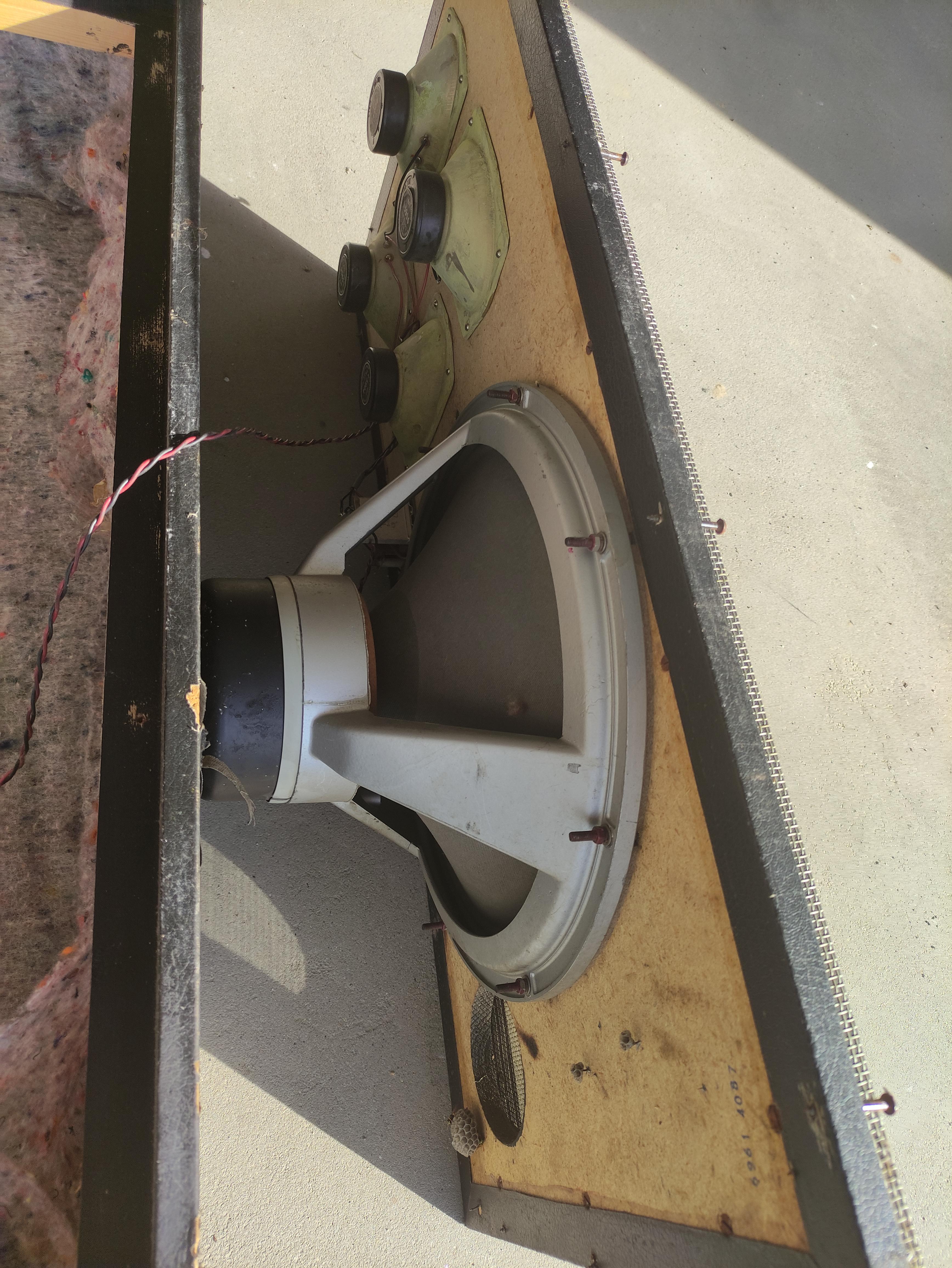

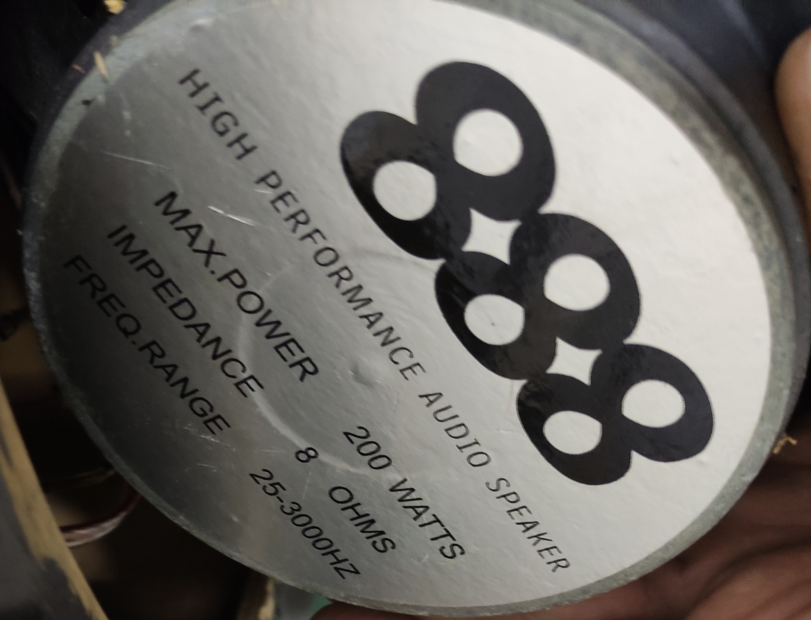

    Dodam że jako młodzik i laik zrobiłem sobie 2 kolumny gdzie jako basowe użyłem głośników 888 2x 200W i na tej Unitrze to działa bardzo dobrze już od wielu lat.
    A teraz dostałem te dwie Vermony i jak zobaczyłem średnice głośników basowych to przeraża ich ogrom ale o dziwo pisze na nich tylko 50W...
    I stąd moje wątpliwości...

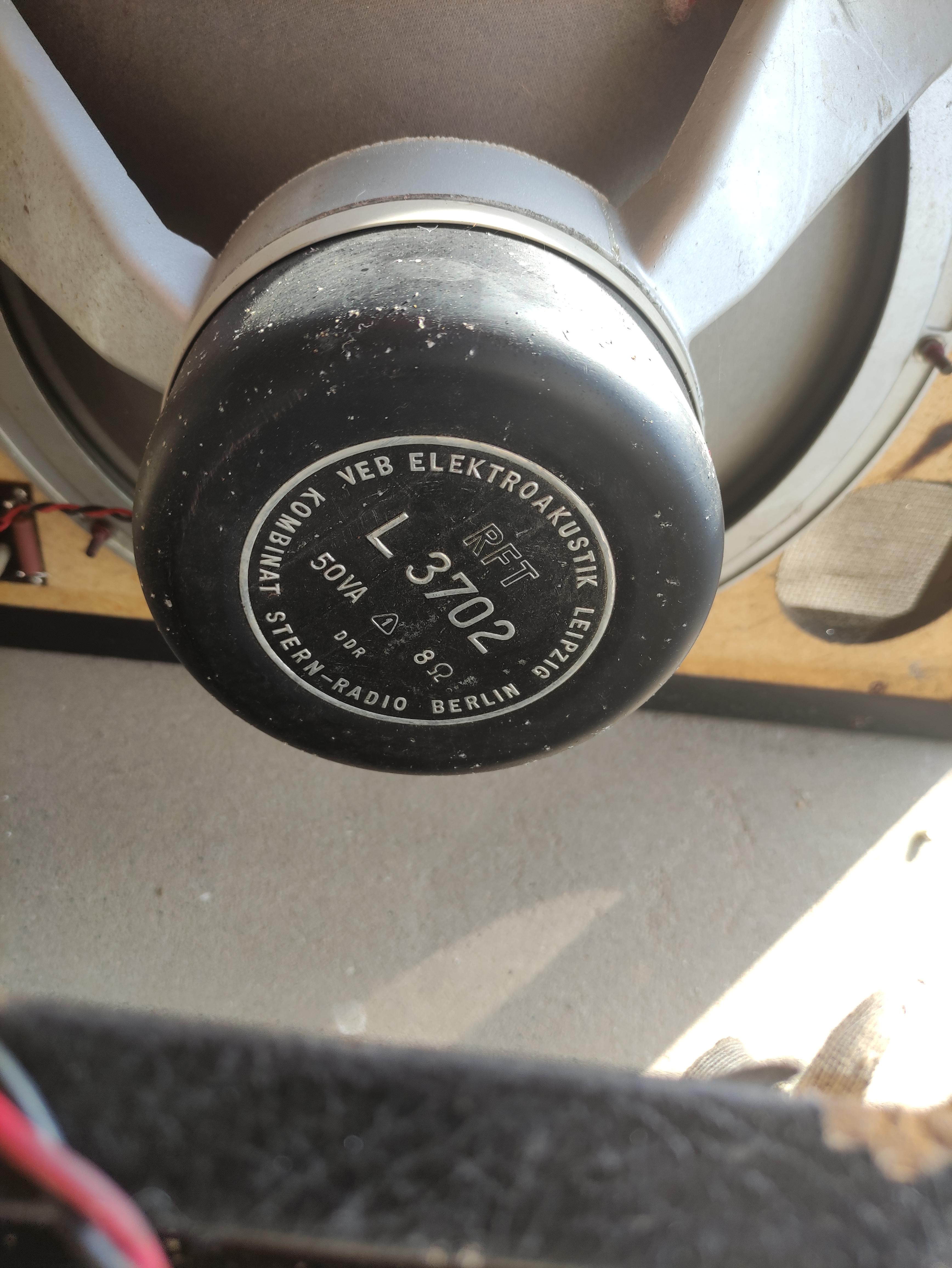

    Niskotonowiec w tych kolumnach to głośnik L-3702 o impedancji 8 om, więc każda kolumna też ma impedancję 8 om, tak że możesz je zasilić tą Unitrą.
    Jednak były też podobne kolumny na głośnikach L-3701 i te miały impedancję 4 om, więc jak pisze kolega wyżej, dobrze było by sprawdzić rezystancję kolumn miernikiem. Jak będzie miedzy 6-8 om, to będzie ok.
    Wyższą mocą kolumn od mocy którą może oddać wzmacniacz się zbytnio nie przejmuj, bo wzmacniaczowi jest zupełnie obojętne, jakiej mocy kolumny zasila - wzmacniacz nie "widzi" mocy kolumn.
    Jedyny minus takiej konfiguracji to fakt, że po prostu nie zostanie wykorzystany pełny potencjał mocy, jaką mogą przyjąć zestawy głośnikowe.

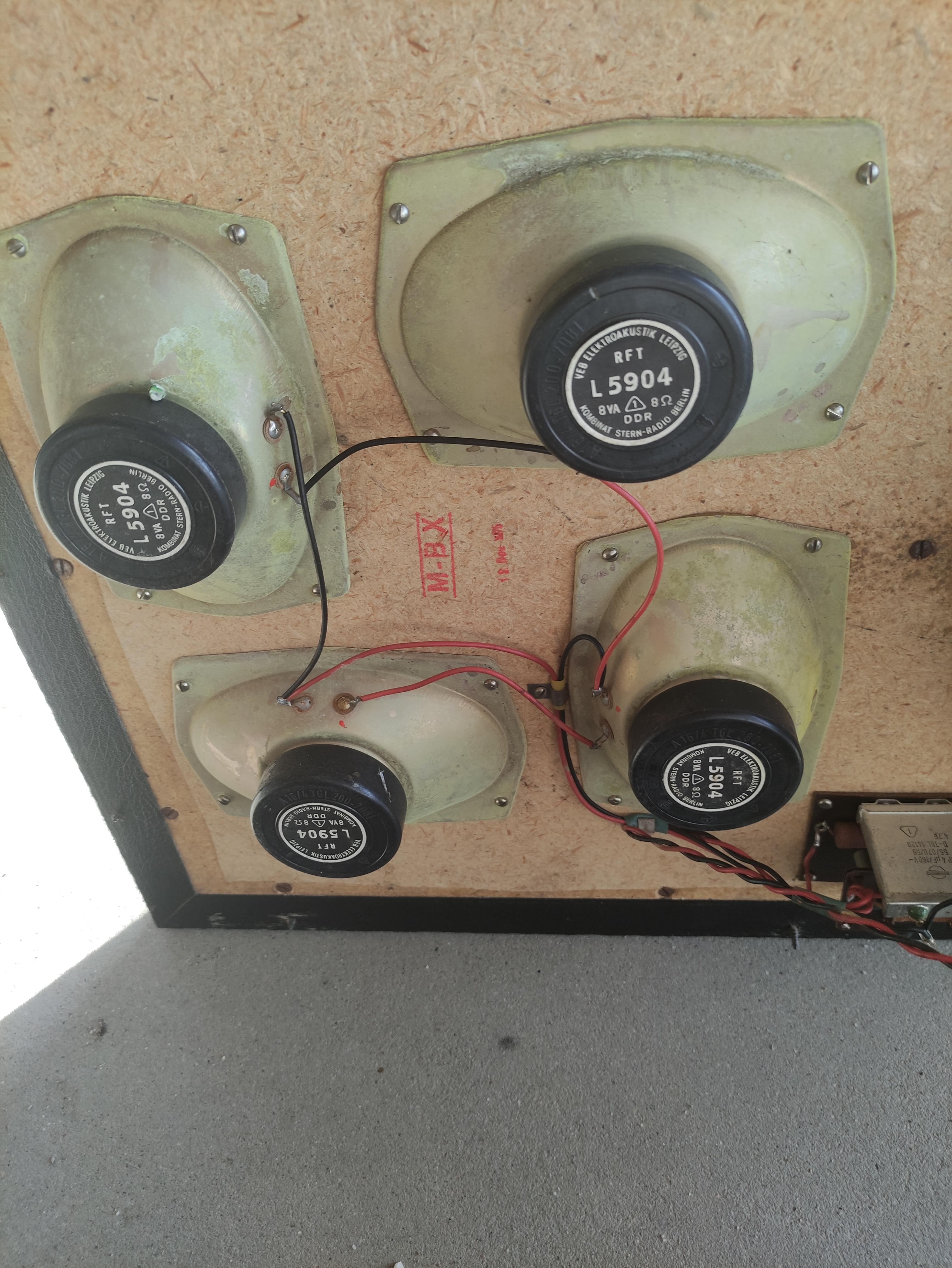

    Tak z ciekawości zapytam jaki to typ kolumn 1000H, bo były dwa: takie wysokie, ok 110 cm i niższe ok 80-90 cm.
    Ten drugi typ kiedyś (lata 70/80-te) mieliśmy w zespole na wokalu. :-)

    Kolumny jak i wzmacniacz sa 8 ohm - tak na nich pisze - w sumie w srodku jest 5 głośników i na dużym jest 50W 8 ohm a na 4 małych 8W 8 ohm.
    Te kolumny pochodzą właśnie od pewnego zespołu i też służyły jako dyskotekowe wraz z oryginalnym wzmacniaczem ale ten już podziekował.

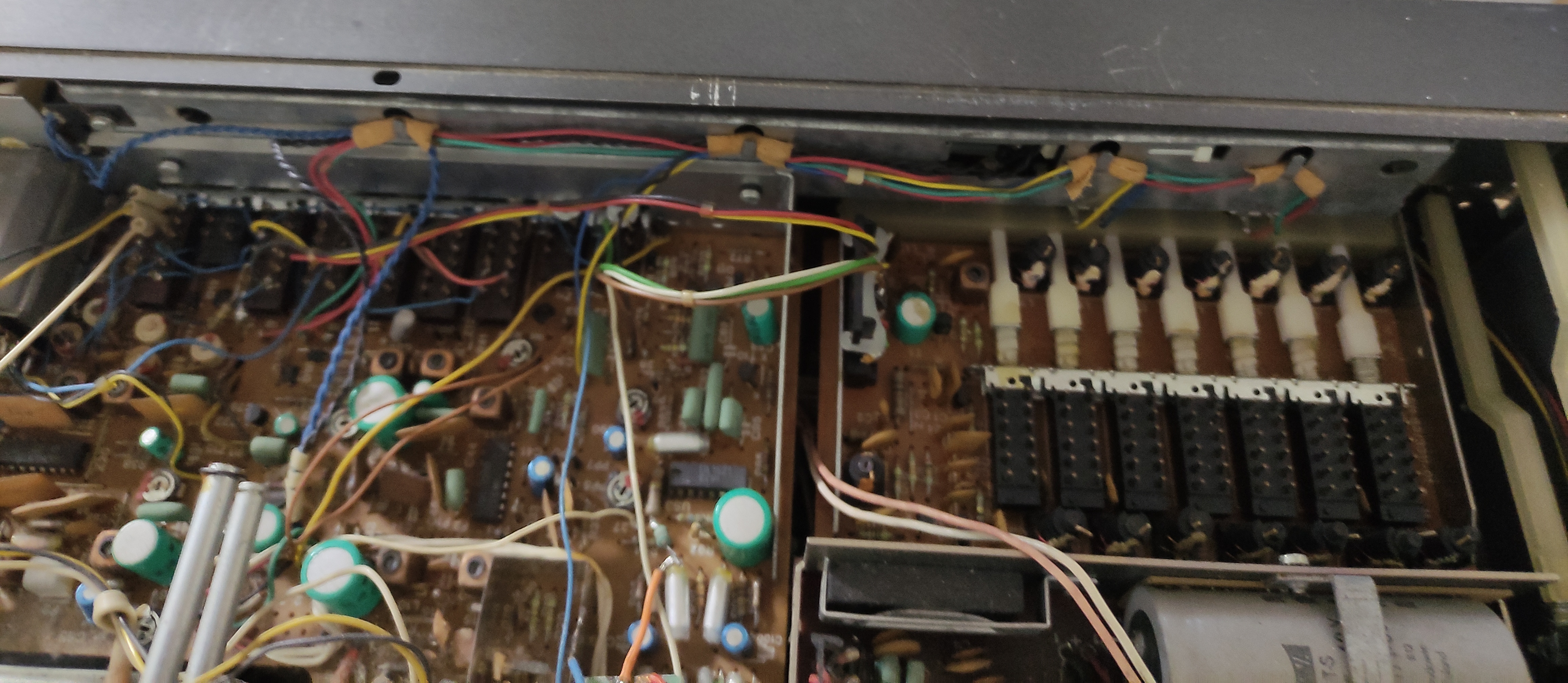

    Jeszcze jedna sprawa - bo jak kręce pokrętłem głośności w Unitrze to "trzeszczy" i przerywa w głośnikach i trzeba troche pokrecić aby był sygnał na obu - co kupić/wymienić aby to naprawić - wiem tylko że "jakiś" potencjometr ale co dokładnie trzeba kupić ?

    ...co kupić/wymienić aby to naprawić - wiem tylko że "jakiś" potencjometr ale co dokładnie trzeba kupić ?
    Prawdopodobnie przyczyną tych trzasków jest uszkodzony lub po prostu zabrudzony potencjometr. Jeśli to zabrudzenie (bardziej prawdopodobne), to wystarczy kupić preparat do czyszczenia i regeneracji potencjometrów. Nie należy jednak w tym celu używać środków typu WD-40, które na chwilę mogą pomóc, ale w efekcie tylko pogłębią problem. Sprawdzonym, polecanym i przeznaczonym specjalnie regeneracji potencjometrów środkiem jest na przykład KONTAKT PR. Wystarczy zakupić opakowanie 60ml, którym warto profilaktycznie potraktować wszystkie potencjometry tego leciwego amplitunera. Więcej informacji na temat regeneracji potencjometrów znajdziesz tu na Forum w "szukajce".

    Mimo wszystko warto próbować regeneracji chemią. Prawdopodobnie amplituner sporo leżał, więc problemem może być zwykły "paproch" tłustego kurzu. A z tym Kontakt PR sobie bez problemu poradzi. A jak ścieżka została wyślizgana do cna, to trzeba będzie pomyśleć o poważniejszym remoncie, lub wymianie potencjometra.

    dziękuje za porady - a jakby jeszcze ktoś pokazał który to dokładnie element pod obudową i jak się do niego dobrać
    Dodam że trzeszczenie to nie jest głowny problem - bardziej to że zawsze nie działa jedna kolumna i musze pokręcić pokrętłem głośności oraz czasem jak to nie pomoże to pokrętłem balans aby dzwięk "wskoczył" na jedną kolumne a druga gra zawsze (na starych i nowych kolumnach to samo)
    Dla informacji wczoraj podłączyłem zestaw i gra ! ;) ale zgodnie z przewidywaniami nie gra tak głośno i konkretnie jak stare kolumny gdzie połowa głośności i basów wystarczała żeby trzęsło domem a przy tych Vermonach musi być wszystko na maksa aby uzyskać podobny efekt

    Nie mam teraz AT 9100 pod ręką, ale... Damy radę - po wyjęciu wtyczki sieciowej z gniazda zasilającego zdejmij proszę pokrywę obudowy, zrób zdjęcie i wstaw tutaj. Na obrazku dorysujemy gdzie są owe potencjometry. A z dobraniem się do nich nie ma żadnego problemu ;-)
    muli9 napisał:
    Dodam że trzeszczenie to nie jest główny problem...
    W tym wypadku wszystko wskazuje jednak na prawidłową diagnozę. Takie przerywanie także potwierdza jedynie sugerowane wcześniej problemy z potencjometrami - w tym wypadku chyba kilkoma.

    Potencjometr głośności jest stereo, czyli podwójny i po prostu ta jego część która tłumi sygnał danego kanału, jest bardziej zużyta, stąd trzeszczenie i przerwy. Podobnie będzie z balansem.

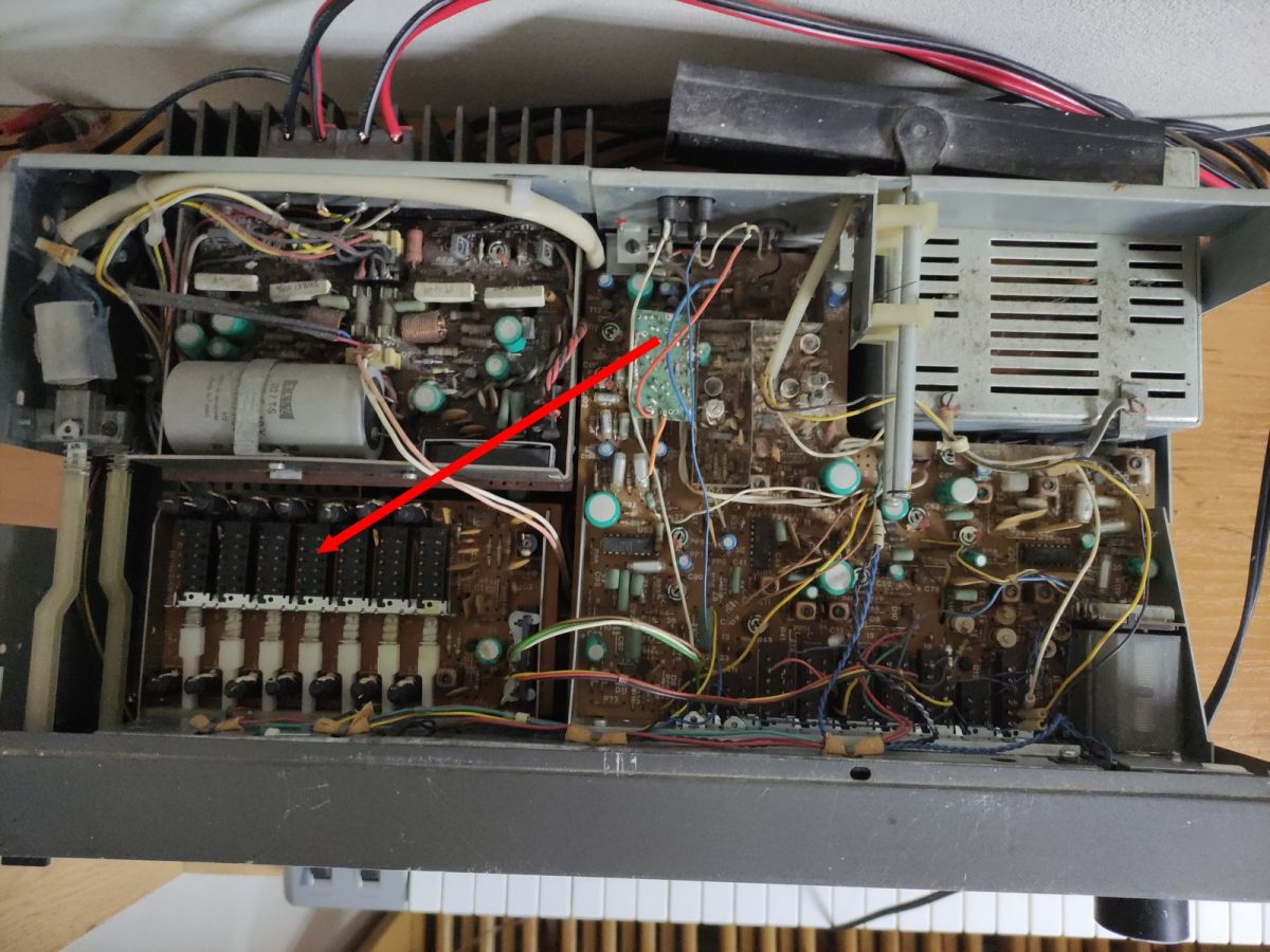

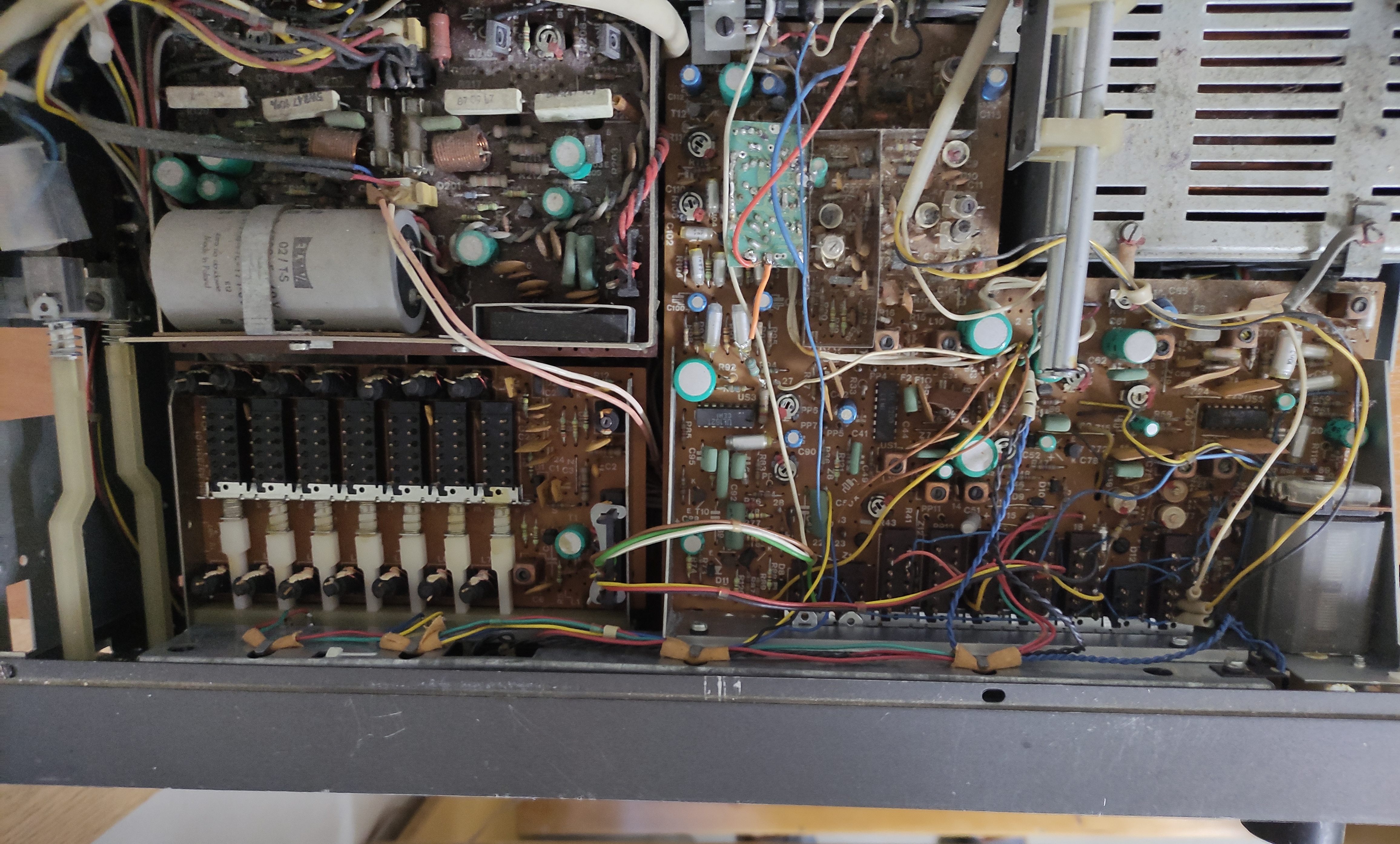

    AT jest 2 piętrowy, musisz zdjąć płytę tunera ( tą największą z przyciskami i pod nią jest płyta przedwzmacniacza i tam są potencjometry.
    Potencjometry to będą te elementy, z których wychodzi ośka, na której są założone gałki pokręteł. Po zdjęciu górnej płyty wstaw kolejne zdjęcie przedniej części amplitunera od góry. Jednak demontaż gruntownie przemyśl, bo jak tego nigdy nie robiłeś, to można więcej zaszkodzić niż naprawić. Choć z drugiej strony, kiedyś trzeba się nauczyć ;-)
    A przy okazji regenerowania potencjometrów, warto wykorzystać nieco tego środka do przeczyszczenia przełączników - zespół isostatów zaznaczyłem strzałką. Podobny element jest za klawiszem wyłącznika sieciowego. Ich zabrudzenie skutkuje męczącymi trzaskami podczas przełączania klawiszy na przednim panelu:
    Bezpieczne połączenie zestawu: wzmacniacz Unitra AT9100 i kolumny Vermona Regent 1000H
    Te przełączniki co zaznaczyłeś sa do Fal Krótkich, raczej nie potrzebne autorowi, te o które Co chodzi są nad płytką przedwzmacniacza gdzie potencjometry , ale piętro wyżej, na płycie Tunera.

    No tylko co to za wielkość: "MAX.POWER" ?
    Jaki power? jak mierzony?
  • #24 20025528
    muli9
    Dlatego ja już wiem że one nie mają nawet 50W a pewnie koło 25

    Moc głośników nie ma nic wspólnego z ich skutecznością. Głośnik sam w sobie nie ma mocy. Parametr mocy głośnika określa tylko, jaką jest w stanie przyjąć moc z wzmacniacza. Różnie i dla różnych warunków pomiaru, producenci czy dystrybutorzy tę moc podają.
    Może poczytaj: https://livesound.pl/tutoriale/4547-moc-glosn...uzyczna-i-szczytowa-co-to-tak-naprawde-znaczy
    Trochę mnie dziwi, że kolumny na badziewnych głośnikach 888 są skuteczniejsze od Vermon.
