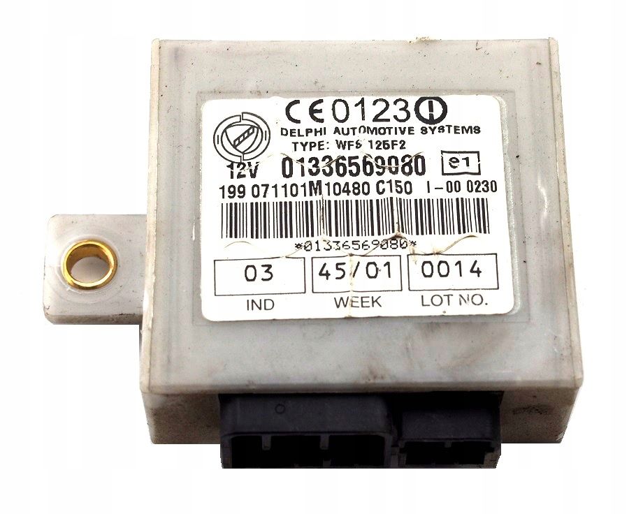

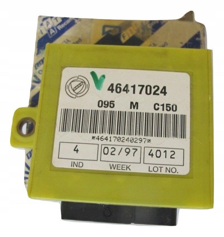

  • #6 20030048
    Karaczan
    Poziom 41  
    W większości Fiatów były one montowane gdzieś nad pedałami.
    Na ogół biała (czasem żółta) centralka na 2 wtyczki.
    Fiat Ducato 2,5d '98 - Pali się żółta kontrolka z napisem "code"
