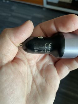

    Apple AirPort Ekspress ma podłączenie audio na Jack więc urządzenie idzie podłączyć do wszystkiego co ma wejście AUX na Jack. Zasilanie jest wyprowadzone na przewodzie USB, wiec podłączysz do ładowarki. Chyba już łatwiej tego nie idzie podłączyć do samochodu.
    A co do spadków napięcia jak piszesz to przecież zasilanie jest przez ładowarkę samochodową 5V = 1A

    davidjones, skoncentruj się :) na chwilę -
    że ładowarka samochodowa i zapalniczka, to zauważyłem. Pytanie brzmi, czy 5V w samochodzie jest płaskie i ciągłe? To musisz ustalić. Dlatego pytam o samochód, ten który ma zapalniczkę, do nowych nie należy a tu czeka pełno "perełek" jak: przygaszające stopy kiedy włączasz kierunkowskaz albo włączające się wsteczne światło przy hamowaniu. To widać na zewnątrz a wewnątrz, to czego nie widać należy sprawdzić (spadające obroty przy podłączeniu, gasnący silnik przy włączających się abs'ach, czasem działa wiatrak, czasem nie działa klimatyzacja, przepalające się żarówki na desce itd).
    Widzę tu tylko dwa wyjaśnienia:
    - dołożony przetwornik, który wstawiłeś nie działa lub jest niestabilny
    - samochód ma problemy z prądem. Zapalniczka tego nie zauważa, podłączony telefon też (bo ma układ regulujący i booster) natomiast dołożona przetwornica juz nie i reaguje na nawet małe zmiany napięcia lub natężenia w obwodzie prądu stałego. To musisz ustalić, by przejść dalej.
    Prościej już nie potrafię.

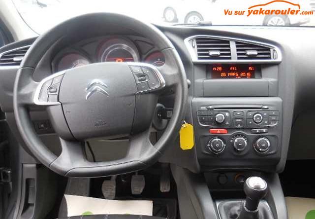

    No dobra, wracając do Twojego pytania samochód Citroen C4 B7 2012 bez nawigacji Przeróbka Apple AirPort Express na urządzenie car audio - jak zaradzić zanikom zasilania?
    Na zewnątrz ani wewnątrz samochodu nie robi się choinka z kontrolek czy tez żarówek.
    Mogę jeszcze dopisać ze urządzenie Apple było włożone do podłokietnika.
    Rano po odpaleniu samochodu i połączeniu się urządzenia z telefonem wszystko śmigało. Z kolei popołudniem jak wnętrze auta się dość mocno nagrzało to zaczęły się problemy z tym restartowaniem urządzenia. Wczoraj otworzyłem router Apple podłączyłem do ładowarki sieciowej Apple 5W 1A i śmigało 4 godz bez zająknięcia.
