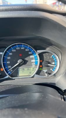

    wolkahurt1982
    Witam, w mojej toyota yaris hybrydowej 2015r po uruchomieniu samochodu świecą się kontrolki ABS i hamulców (wykrzyknik). Hamulec jest ledwo odczuwalny, prawie całkowicie go nie ma. Mechanik elektryczny twierdzi, ze jest uszkodzony sterownik ABS, ale nie podejmie się naprawy, bo to za duże ryzyko. Czy ktoś miał podobny problem i udało mu się rozwiązać? Toyota yaris hybryda 2015 - Problem/ uszkodzony sterownik ABS

    decybel91
    Zmienić mechanika. Jeśli pedał hamulca wpada trzeba sprawdzić mechanicznie czy jest płynu hamulcowy, czy wszystkie koła odpowiednio łapią czy nie ma wycieków.

    wolkahurt1982
    Płyn hamulcowy jest pełny i nie ma wycieków. Mechanik twierdzi, ze uszkodzony system ABS, ale nie podejmie się zadania bo za duże ryzyko.

    kkknc
    ABS jest to układ dodatkowy, przezroczysty dla hamulców bez niego też hamulce muszą być i to dobre.
    Jak nie masz hamulców to trzeba od nich zacząć czysto mechaniczna sprawa.

    wolkahurt1982
    Mechanik sprawdził i powiedział, że to bardziej robota dla elektryka wiec dał samochód koledze, a ten twierdzi jak wyżej. Dzisiaj zawiozę do innego, który sprawdzi przez komputer o co chodzi. Czy warto z tym problemem jechać do Autoryzowanego serwisu toyoty?
