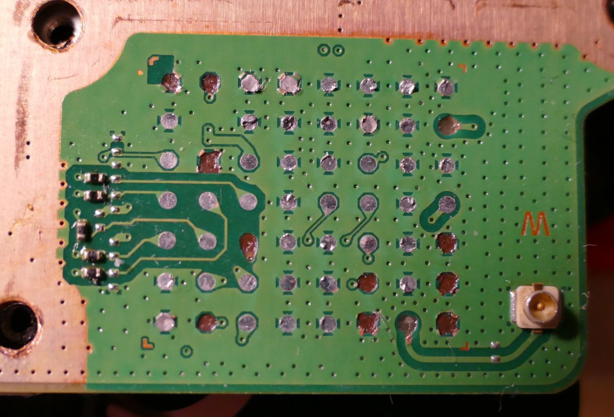

    Witajcie
    W moje ręce trafiła uszkodzona konsola PS4 SLIM, konsola się uruchamia ale wyrzuca błędy zaraz na początku SU-41283-8 oraz SU-41333-4. Okazało się że ktoś w niej dosłownie wyrwał moduł BT/WIFI. Generalnie jestem informatykiem, czasem coś tam polutuje ale moja wprawa w lutowaniu jest średnia, chciałem zakupić taki moduł i go wlutować ale niektóre pola lutownicze zostały wyrwane.
    Ktoś mi może pomóc "opisem" jak to wlutować jeśli zakupie ten moduł? jak przywrócić zerwane pola/zdrapać solder maske? o ile to w ogóle da się zrobić... Poniżej zdjęcie jak to wygląda, dziękuje z góry za pomoc.
    PS4 SLIM - wyrwany moduł BT - Wyrwany moduł WIFI/BT

    gumisie
    Większa część wyrwanych pól, to GND, więc z nimi nie powinno być problemu.
    Resztę zapewne, również powinno dać się reanimować.

    pkozerski1
    Poziom 3  
    Dzięki, jak poznać które to GND?
    I ten moduł BT/WIFI to będzie J20H091? niestety nie mogę sprawdzić jaki był oryginalnie w konsoli
    Te zaznaczone na czarno.

    pkozerski1
    Poziom 3  
    udało mi się poprawnie wlutować układ za którymś razem i zregenerować pady inne niż GDN
