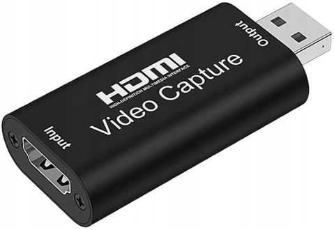

    Obejściem problemu jest podłączenie boxa za pomocą karty przechwytywania np. USB Capture do komputera i zrobienie screenshota np. w VLC gdy urządzenie jest w trybie recovery:
    Robienie screenshotu w trybie recovery: USB, skrypt RUNrs.bat, aplikacja .zip, TWRP, kabel USB, adb
    Za pomocą narzędzi ADB restartujemy urządzenie do trybu recovery:
    adb connect 192.168.1.2
    adb reboot recovery
    odpalamy USB Capture w VLC i robimy screenshota:

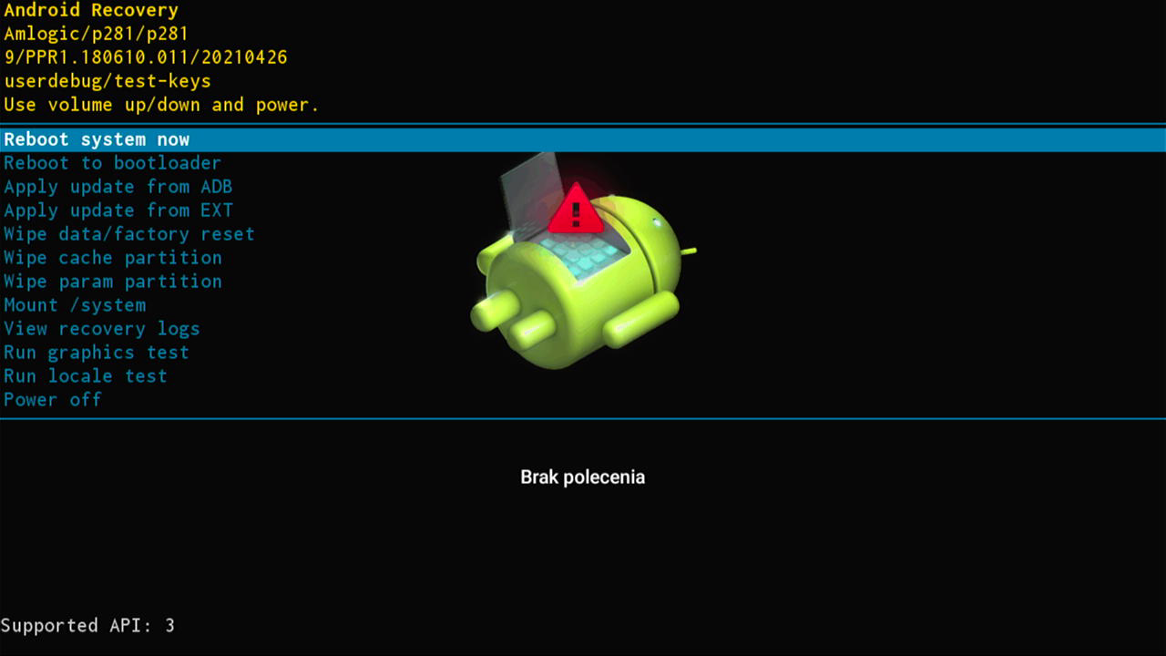

    • uruchamiamy box'a normalnie
    • łączymy się do niego przez adb z Windows i restartujemy do trybu recovery:
      adb reboot recovery
    • w trybie recovery podłączamy pendrive'a z plikiem TWRP.zip

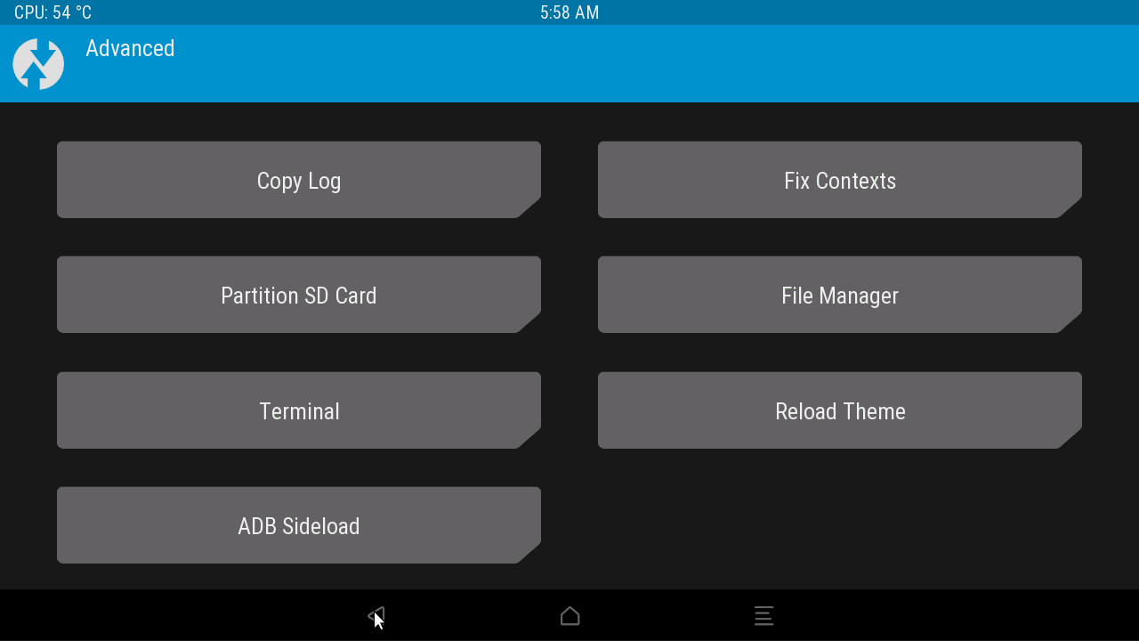

    • instalujemy TWRP za pomocą polecenia Apply Update from EXT (uruchomi się TWRP)

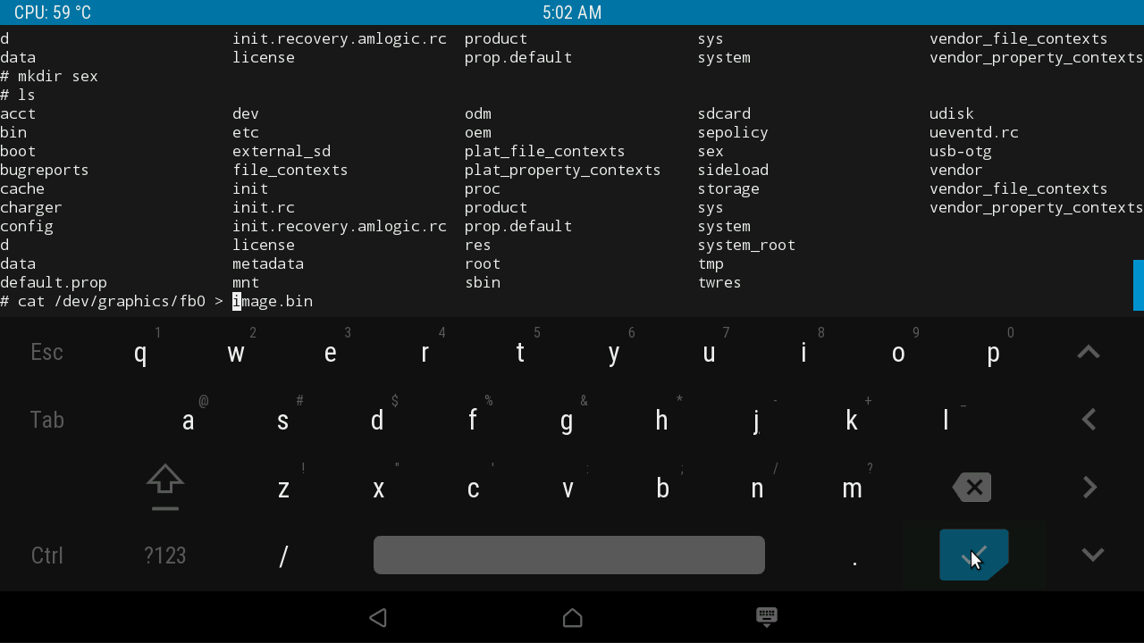

    • uruchamiamy Terminal i wpisujemy w nim:
      cat /dev/graphics/fb0 > image.bin
    • za pomocą Menedżera plików TWRP kopiujemy plik image.bin na pendrive'a (na usb-otg)
    • wyłączamy Boxa
    • przenosimy pena do Windows i za pomocą programu ffmpeg.exe dekodujemy plik do formatu .png
      ffmpeg -vcodec rawvideo -f rawvideo -pix_fmt rgb565 -s 1280x720 -i image.bin -vframes 1 -f image2 -vcodec png image.png

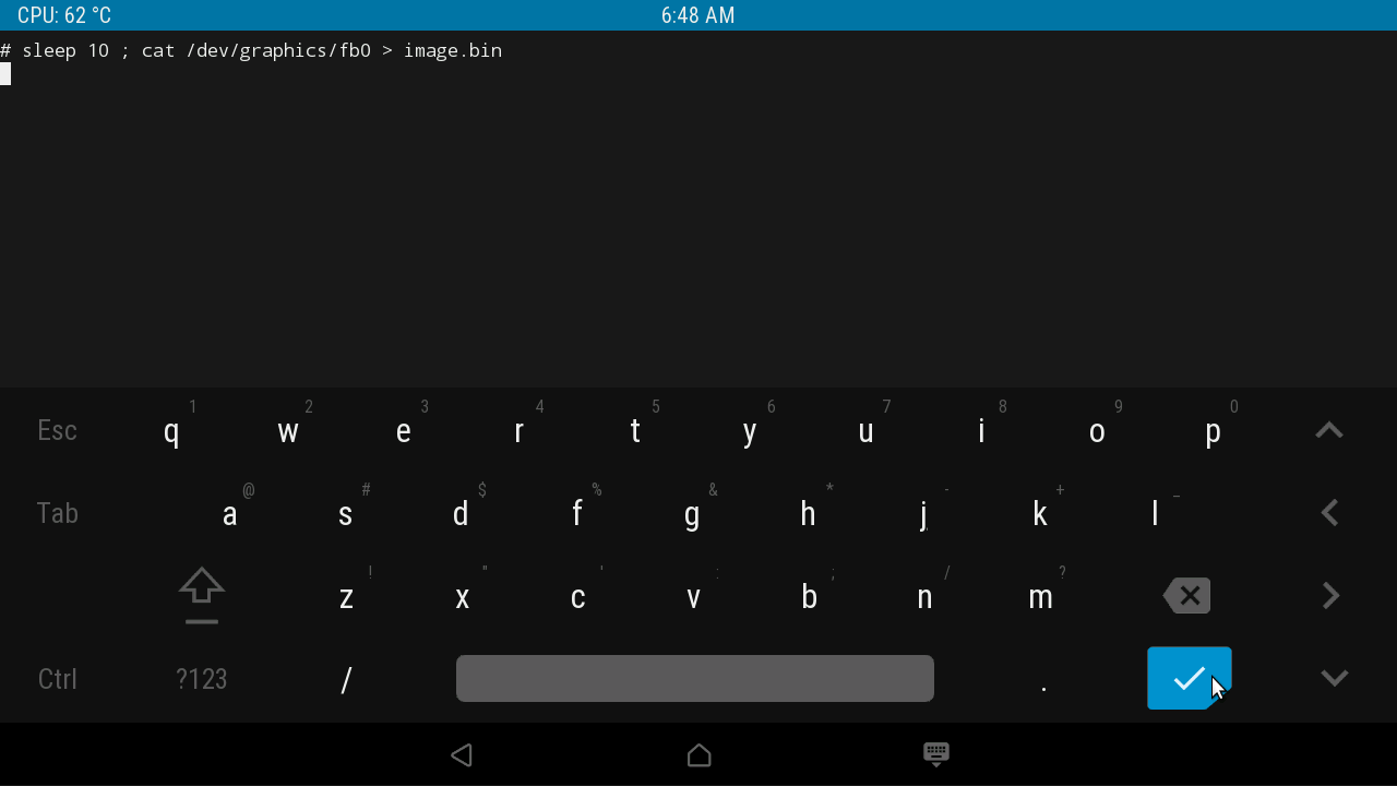

    Aby zrobić screenshota innej zawartości ekranu niż Terminal TWRP trzeba dodać opóźnienie czasowe za pomocą sleep np. sleep 10:
    Od wykonania polecenia mamy 10 sekund na zmianę zawartości ekranu:
