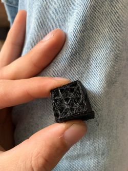

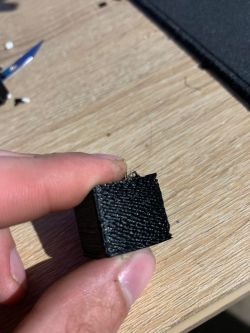

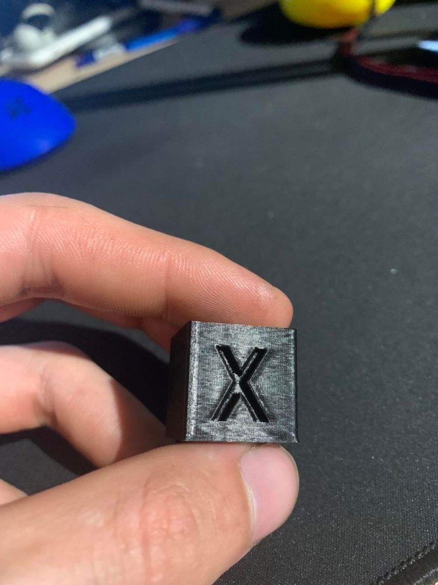

    Witam. Trochę ponad tydzień temu kupiłem sobie endera 3 z oficjalnej strony Creality na allegro i wszystko drukowało pięknie. Ale przy większych elementach pojawiały się stuki w ekstruderze pominięte warstwy. Rozwiązaniem problemu okazało się wydrukowanie mocowania które sprawia że bowden jest trzymany przez nakrętkę zamiast złączki pneumatyczniej. Problem się rozwiązał więc postanowiłem że warto iść dalej z ulepszeniami i oczytałem się bajek o tym że aktualizacja softu to najlepsze co może się stać.

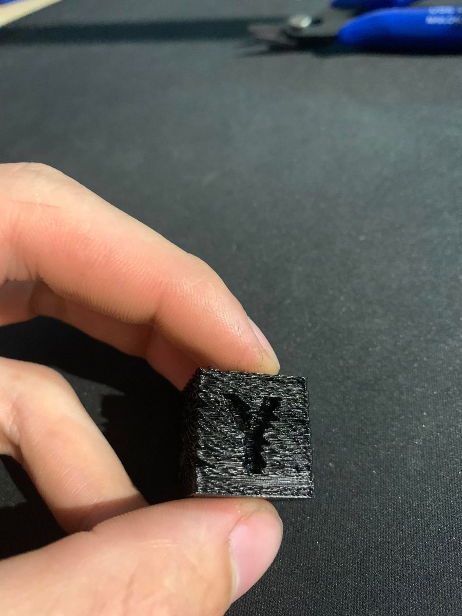

    Więc tak zrobiłem i drukarka nie drukuje teraz w żadnym akceptowalnym stopniu. Próbowałem soft z oficjalnej strony ale był to inny niż ten który miałem po kupnie (inny układ menu itd) był to Marlin 2.0.1 -V1.0.1 dla płyty 4.2.2 (sprawdzałem i na pewno mam taką)
    Na tej wersji drukarka miała problem nawet z pierwszą warstwą a na kostce testowej po 3-4 warstwie drukowała prosta krechę przez całą długość stołu.
    Szukałem dalej i kolejnym jakim znalazłem jest Marlin2.0.6HW4.2.2GD (nie wiem co oznacza HW i GD)
    Tutaj to co drukuję przypomina przynajmniej kształtem kostkę ale dalej wydruk jest nieakceptowalny (zdjęcia)
    Próbowałem też czystego marlina. Ale z jakiegoś powodu nie chciał się skompilować na moim komputerze a jak już się udawało to bin ważył 10kb zamiast ~200kb
    Czyściłem głowicę. Sprawdzałem czy bowden dolega do głowicy. Sprawdziłem ekstruder. Była dosyć duża niedokładność 94.4 na 100 zadane. Ale wyregulowałem.
    Co dalej robić? Lub czy może mi ktoś skompilować czystego nowego marlina pod ender3 na 4.2.2 ?

    Sprawdzić czy nie pękła plastikowa dźwignia dociskająca filament do ekstrudera, bo to standard. Po drugie nie znam moda z nakrętką, ja mam nieprzelotową złączkę pneumatyczną i kawałek wysokotemperaturowego bowdena "uwięziony" między złączką, a głowicą.
    Załączam Ci też czysty firmware 2.0.9.3 dla Ender 3 (model podstawowy, nie V2, nie PRO)na płycie 4.2.2.

    Super. Uratowałeś mi skórę.

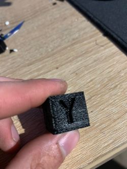

    Rzeczy które zrobiłem to sprawdziłem to ramie tak jak sugerujesz ale jest całe. Na wszelki wypadek wymyłem radełko izopropylem bo może jakieś śliskie było czy coś. I po sugestii znalezionej w internecie rozciągnąłem sprężynę napinającą te ramie. Wgrałem twój soft krzaki w Repetier-Host zniknęły. I po tym wszystkim kostka wygląda już znacznie lepiej. Trochę się błyszczy ale możliwe że to przez temperaturę bo drukowała się na 210°C
    Ender 3 - problemy z drukiem po aktualizacji do Marlin 2.0.1-V1.0.1 na płycie 4.2.2

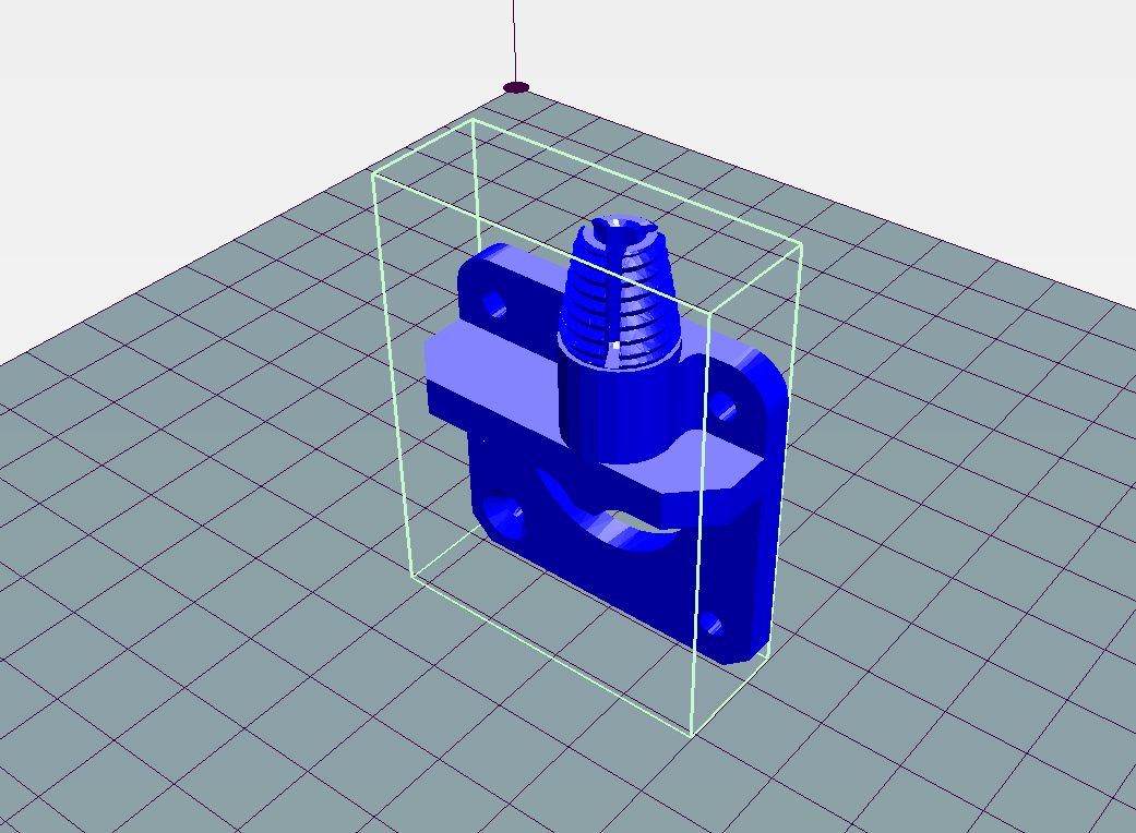

    A jeżeli chodzi o mod ekstrudera z nakrętką to wygląda to tak i działa.
    Stla forum nie chce łykać.

    O wiele bardziej problematyczna jest złączka po stronie hot-endu. Co zaś się tyczy ekstrudera, to jeśli masz plastikowy, to odżałuj te kilkadziesiąt zł i kup sobie aluminiowy, bo to plastikowe ramie prędzej czy później pęknie. Złączki pneumatyczne są ok, pod warunkiem, że są kupowane w sklepach z pneumatyką, a nie jako akcesoria do drukarek 3D ;) W ekstruderze masz gwint M6, a w hot endzie M10, przewód 4mm.
    Masz wyraźną "słoniową stopę", czyli albo masz za nisko głowicę (czy raczej stół za wysoko), albo za dużo filamentu. Ja kombinowałem z kalibracją ekstrudera i u mnie wychodzi, że fabrycznie jest za mało filamentu, ale jak skalibruję prawidłowo, to wydruki wychodzą gorsze, pierwsza warstwa się rozlewa, jest problem z rozdzieleniem wieloelementowych wydruków "in-place".
    Był to pierwszy wydruk na właśnie szklanym stole. Drugi wyszedł lepiej. U mnie kalibracja poprawiła jakość (ale bardzo delikatnie) chociaż różnica była nie wielka bo robiłem to drugi raz po poprawieniu ekstrudera i miałem 99 na 100 zadane.

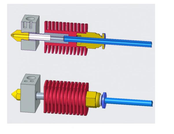

    Okazało się że jest to przemyślane trochę bardziej niż myślałem. W gardzieli znajduje się fabrycznie wsadzony kawałek rurki ptfe która sprawia że ciepło jest mocno izolowane. Więc mod oceniam na poprawienie wygody brak negatywnego efektu na druk.
    Kolejnym tematem są złączki na gwint. Trochę się obawiałem jak napisałeś że ptfe będzie sztywno siedziało. Na szczęście okazał okazało się że rurka po zamocowaniu w gwincie obraca się dosyć swobodnie ale nie porusza się góra dół.
    Ale pojawiły się kolejne problemy. Przez ostatnie dni próbowałem zrobić upgrade chłodzenia. Jak się okazało z negatywnym skutkiem. Próbowałem wiele konfiguracji aż stwierdziłem że zastosuję inny system. Problem jest taki że żeby wydrukować drugi system chłodzenia potrzebuję sprawnej drukarki a przez próby zmiany chłodzenia wszystkie druki wychodziły średnio. Więc wróciłem do fabrycznego chłodzenia.
    Obecnie mody jakie mam to 2 złączki gwintowane i rurka capricorn oraz gardziel. Wczoraj odpaliłem kostkę testową i wyszła naprawdę najlepiej ze wszystkich jak do tej pory. Więc odpaliłem kolejny wydruk na noc z nadzieją że już wszystko jest tak jak powinno.
    Ale budzę się rano a tu okazało się że po około 10 warstwach ekstruder zaczął strzelać i tak przez jakieś 3-4h aż rano się obudziłem. Odkręciłem dyszę i sprawdziłem czy droga od ekstrudera do samej dyszy jest okej. I wszystko jest bardzo płynnie i bez oporu. Więc wyczyściłem dyszę, założyłem ponownie i znów ekstruder strzela. Tak jak wyżej cofa silnik krokowy.
    Czy możliwe że silnik krokowy stracił swoje właściwości przez strzelanie tak przez całą noc?
    Czy delikatne podniesienie napięcia na zasilaczu może coś zmienić? (widziałem taką poradę na zagranicznym forum ale była raczej jako ostatnia deska ratunku) I jeśli tak to do ilu bezpiecznie mogę kręcić?
    Tak jak wyżej raczej na 90% wykluczam cały system bowden bo filament wpychany ręcznie porusza się tam bardzo swobodnie. A przy druku jednak są problemy.

    Udało się zdiagnozować problem. Nie do końca wiem w jaki sposób się to działo ale winny był blok grzejny a dokładniej jego gwint. Zauważyłem delikatne jakby ?zaolejenie? (wydzielinę z długo grzanego filamentu) nad blokiem. Więc postanowiłem rozebrać od nowa cały hotend i mimo że z wierzchu wszystko wyglądało poprawnie po wykręceniu dyszy i gardzieli cały gwint był zalany filamentem. Gwint był zbyt luźny. Na szczęście miałem blok na miejscu i teraz wszystko jest już w porządku.
    Najwidoczniej słaby gwint nie pozwalał uzyskać szczelnego połączenia ptfe z dyszą i filament uciekał gdzieś na bok tracił temperaturę i stawiał opór dla świeżego filamentu.
    Dzięki za wszystkie porady. Dużo się nauczyłem oby teraz było już bezproblemowo :D

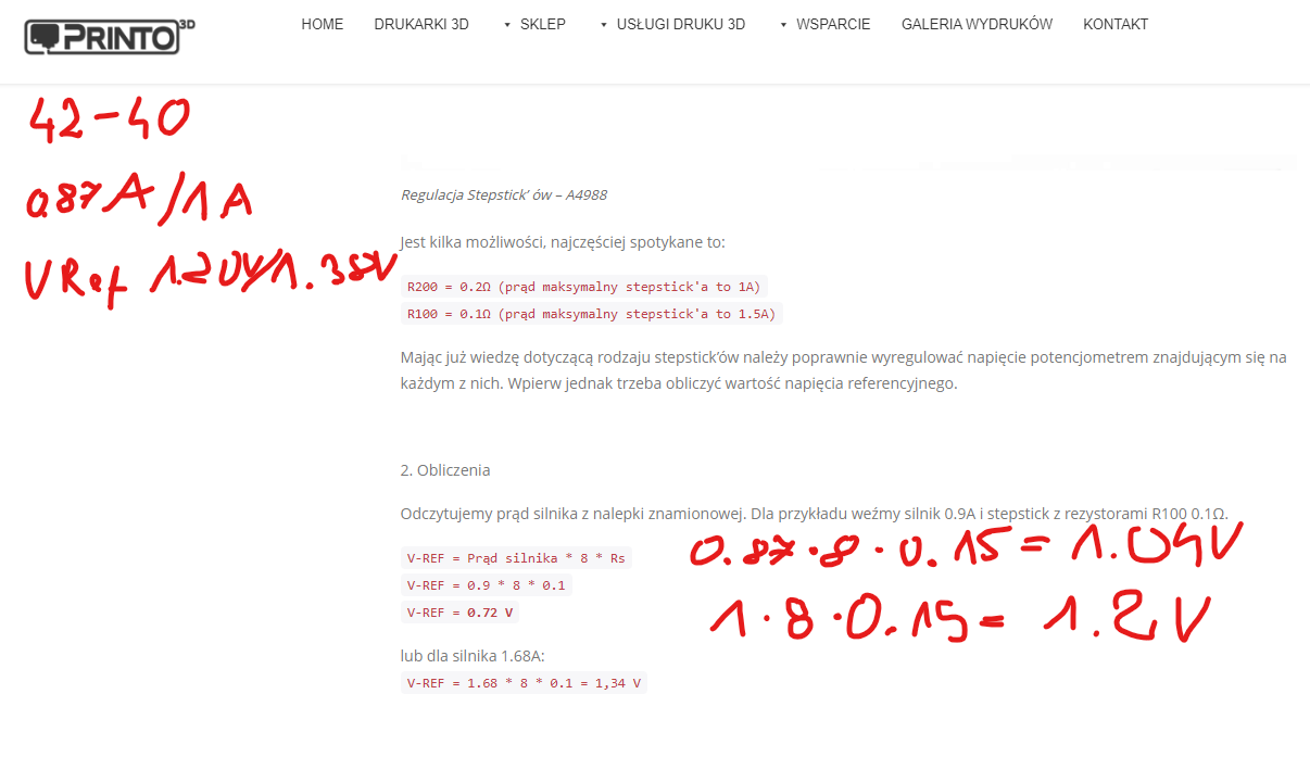

    2 Napięcie na potencjometrze. Co dziwne w internecie widzę że wartość Vref nominalna 1.20V Vref max to 1.38V a u mnie jest 726mV. Wszędzie jest napisane żeby rozpoznać rodzaj drivera po literze na obudowie karty pamięci. U mnie tej litery brak. Płyta to 4.2.2
  • #19 20039589
    tzok
    Moderator Samochody
    Poradniki, na które patrzysz są dla starej, 8-bitowej płyty. Pamiętaj, że przy wydruku są retrakcje czyli filament jest wycofywany z głowicy. Spróbuj wrócić do oryginalnego heat-break'a. Raczej nie szukałbym problemów w elektronice. Wymieniłeś ramię ekstrudera na aluminiowe? Jesteś pewien, że to silnik ekrstudera "gubi" kroki, a nie puszcza docisk?
    W firmware, które Ci wysłałem, były skonfigurowane drivery A4988.

    Poradnik którym się sugerowałem to ten:
    Tutaj płyta identyczna jak u mnie i wartości w granicy 1.2V
    https://www.youtube.com/watch?v=QoUqy-z0WRQ&ab_channel=makeIT
    i tutaj
    https://www.youtube.com/watch?v=k2nm-WetPnU&list=WL&index=1&ab_channel=YouMakeTech
    Na płycie 4.2.7 I wartości też okolice 1.1V
    Stąd może zdziwienie dlaczego u mnie wartości to około 600mV na osiach i dokładnie 726mV na ekstruderze.
    Mam kamerę termowizyjną. Czy podnieść trochę napięcie i kontrolować temperaturę silnika czy może dalej kopać w internecie i szukać przypadku z tak niskim napięciem?
    Dodatkowo dokopałem się do strony na której jest rozpisane napięcie dla konkretnie A4988 i obliczając według tego schematu wciąż wychodzi że moje napięcie nie jest poprawne. U mnie rezystory na wyjściu to R150 więc obliczając to dla silnika ekstrudera wychodzi mi zakres od 1.04 nominalnie do 1.2V maksymalnie. Więc do 726mV daleko.
    Jak na razie podniosłem bezpiecznie na 950mV. Temperatura drivera z 38°C do 40°C ale wiadomo że w trakcie pomiaru wiatrak nad mobo nie pracował bo pokrywa byłą zdjęta. Temperatury silnika oscyluje w granicy 29°C.
    Drukuje już 2h i jeszcze zero strzałów na ekstruderze.

    Napięcie podniosłem dalej do 1.1V temperatury w normie i w końcu brak jakichkolwiek problemów od 3 wydruków. Mam nadzieję że to koniec takich zagadek bo ta przygoda kosztowała mnie jakieś pół kilo filamentu.
    Dzięki za wszystkie wskazówki.
