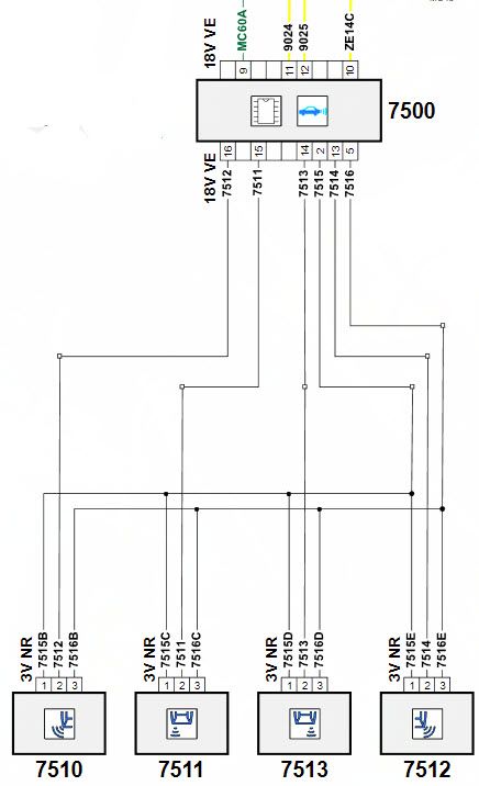

    Dzień dobry, auto jak w temacie. Potrzebuję pinout czujnika parkowania tył, gniazdo trzypinowe. wiem, że pin nr 3 to sygnał, potrzebuję pomocy w określeniu podłączenia biegunów zasilania pod piny 1 i 2. Dziękuję za pomoc. Pozdrawiam.

    Niestety, ale sygnał to pin 2. 1 to zasilanie, 3 to masa.

    Dziękuję za odpowiedź, ale w moim przypadku pin 1 to plus, pin dwa to minus i pin 3 sygnał. Złącze czujników w centralce jest 6-pinowe.
