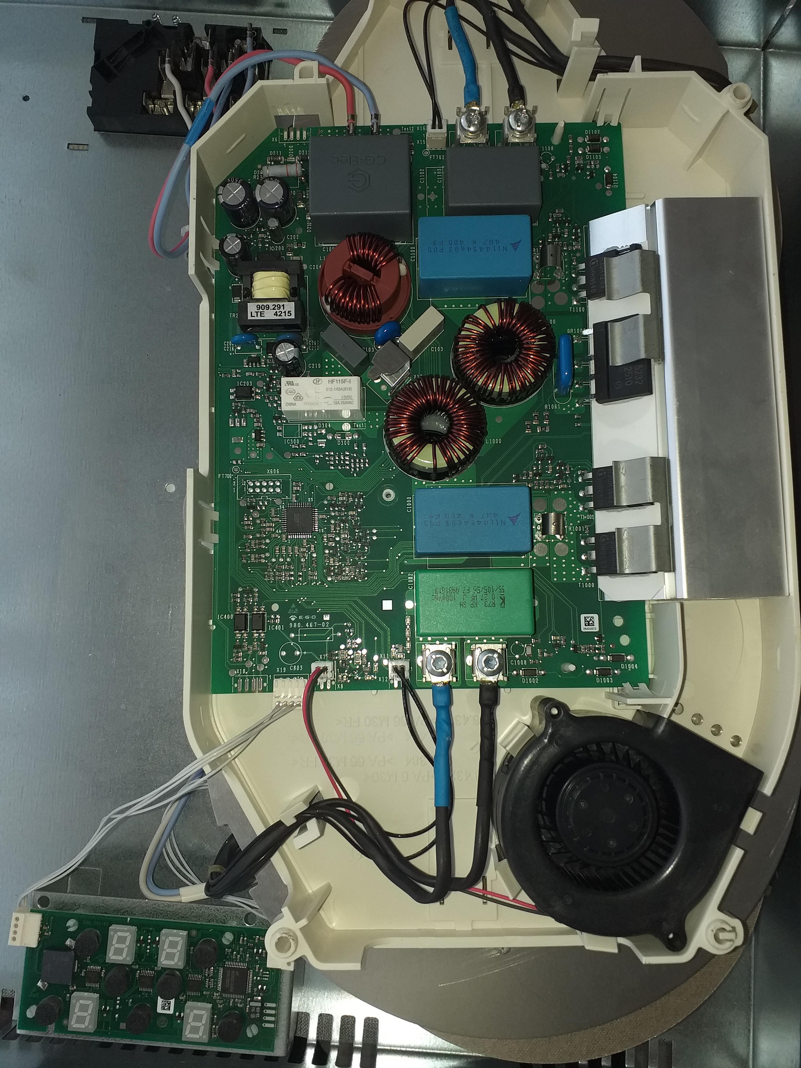

    Zmywarka i pralka nie jest dla mnie problemem, ale indukcje Amica to niewypał.

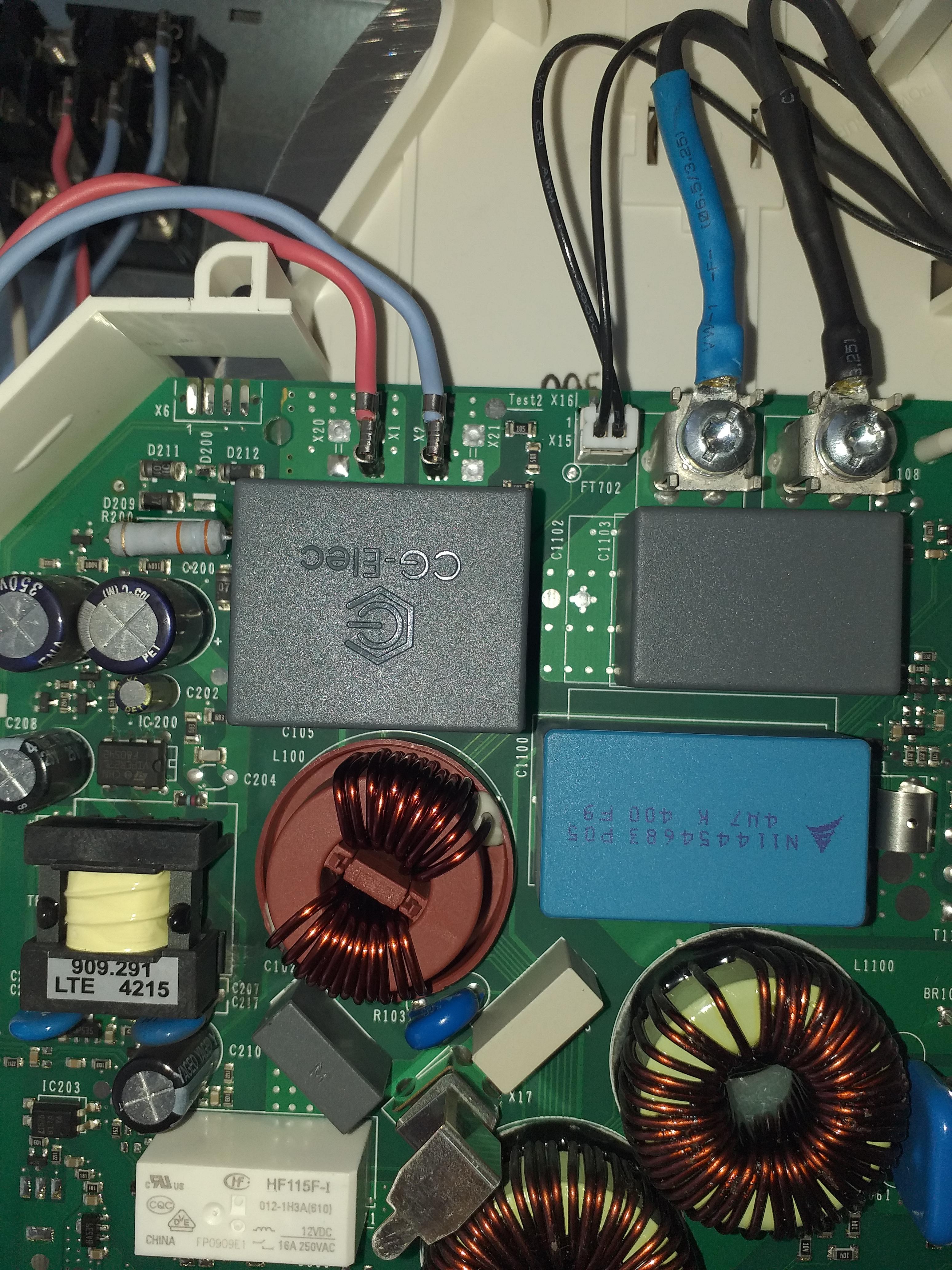

    Lewa strona wyświetla błąd F6 A prawa działa. Znalazłem uszkodzony rezystor 39 Ω na wejściu przetwornicy, ale po wymianie nadal niszczy go i tak jakby przekaźnik włączał i wyłączał, a na panelu wszystko mruga. Coś niszczy ten rezystor, zabezpieczający.
    Co proponujecie sprawdzić?

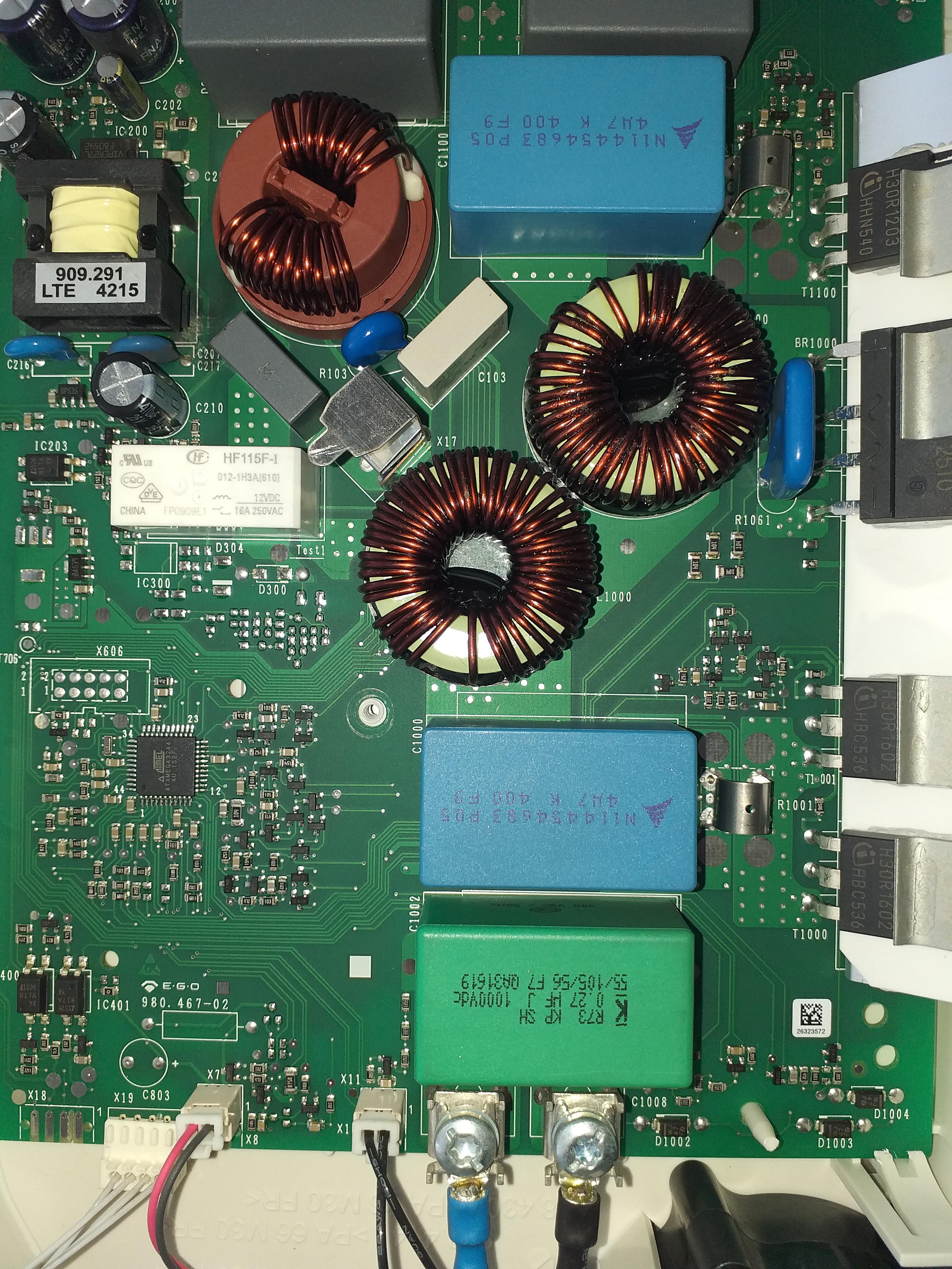

    Tranzystory czy nie mają zwarcia. Odłącz przewody pól i sprawdź miernikiem rezystancje na poszczególnych nóżkach tranzystorów. Normalnie są tam wartości w kΩ przebity ma kilka do kilkunastu Ω. Jak zwarty miedzy kolektorem, a emiterem to przeważnie sama wymiana tranzystora wystarczy (o ile dostaniesz oryginały nie malowanki). Jak zwarty do bramki to jeszcze układy drivera czy tranzystory sterujące plus rezystory SMD.
    PS.
    Spalenie rezystora to objaw zwarcia. Spalenie rezystora świadczyło by o problemie z przetwornicą zasilacza. Czyli układ VIPer, ale wysokie napięcie w sieci potrafi też zadławić (przebić ) diody w mostku Greatza (D209-D212). Wtedy na pomiarze diody zamiast spadku na poziomie 500-700 mV mamy jakieś 20-70 mV (i to w obie strony).

    To nie przetwornica, choć smrodek opalenizny był.
    To warystor od spodu pękł i widać nie było, słomka i obwąchać elementy. Trafiony.
    Po wymianie i rezystora 39 Ohm działa płyta.
