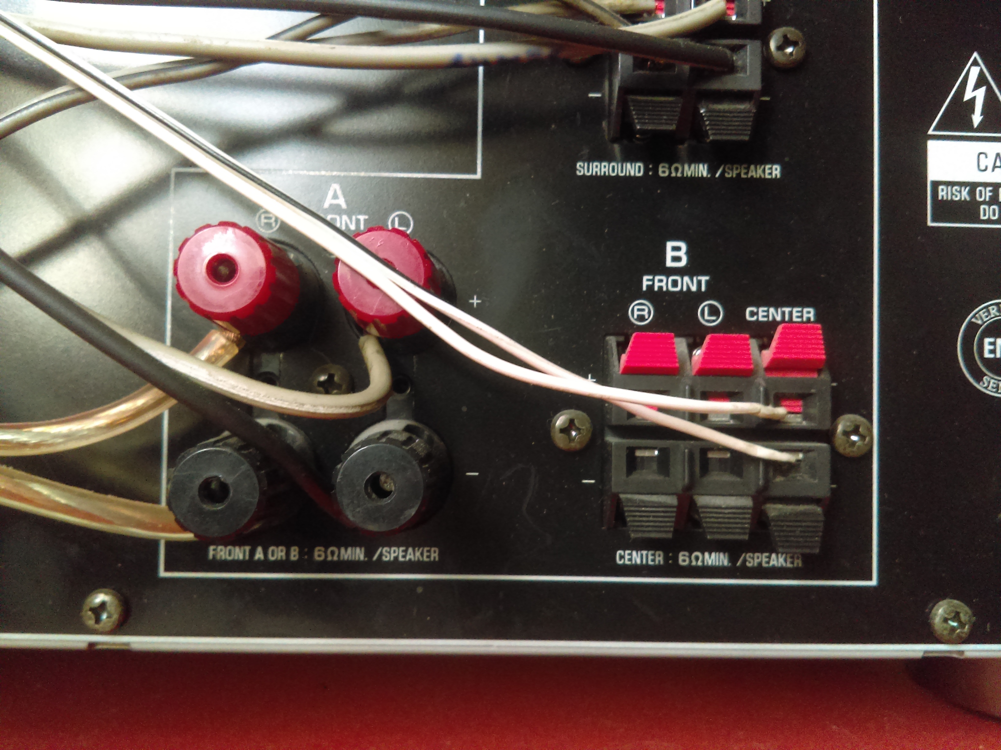

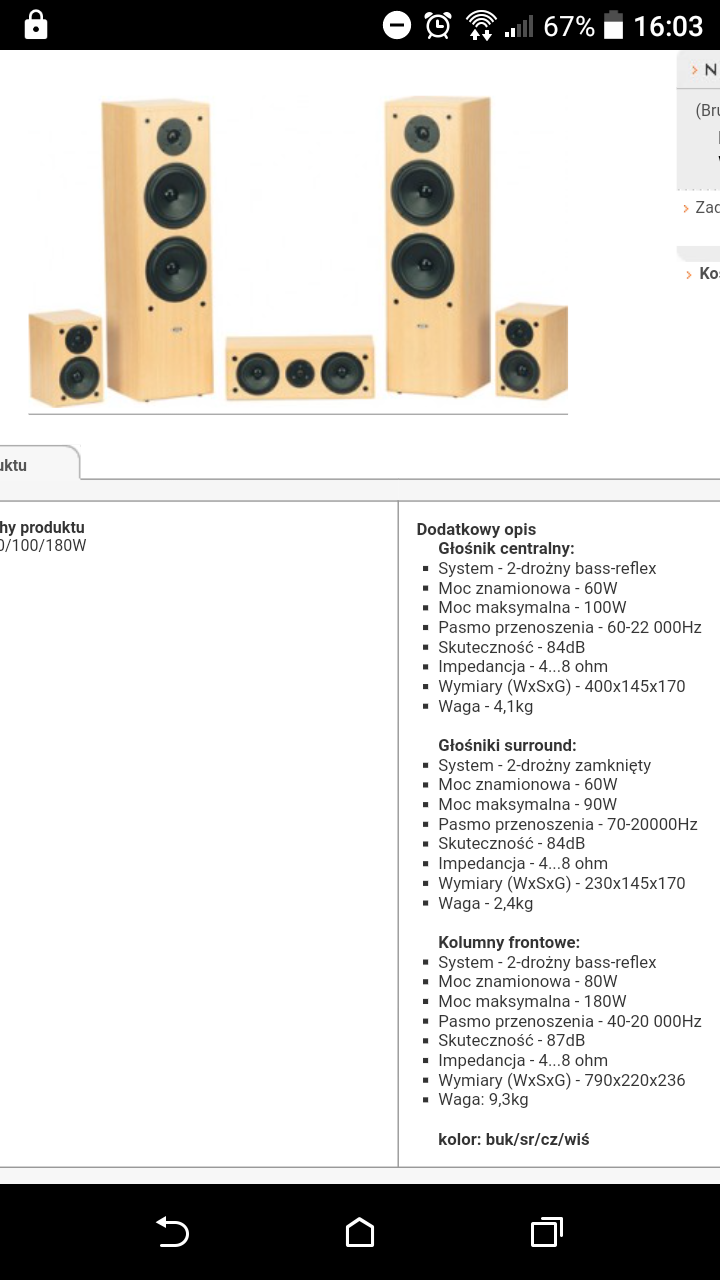

    Jeżeli dobrze pamiętam, te Eltaxy mają dwa 8Ω głośniki połączone równolegle, więc impedancja kolumny to raczej 4Ω. Yamaha wymaga podpięcia kolumn głośnikowych o impedancji minimum 6Ω, więc te kolumny są zbyt dużym obciążeniem dla tej Yamahy. Musisz uważać, bo końcówki tej Yamahy są na scalakach STK403 i STK404 i jak je uszkodzisz, będziesz musiał wyłożyć sporą kasę na naprawę.

    Nie lepiej przerobić kolumny na 16Ω? podłączyć głośniki szeregowo. Ten centralny i te duże była by taka możliwość ale trzeba by było zobaczyć jeszcze nisko tonowy jaki jest bo jak 4Ω to nie ma sensu wtedy.

    "md" ma racje, producenci walą w rogi dla mnie 4-8ohm oznacza, że producent olał zwrotnicę, są niskiej jakości głośniki i są duże wahania rezystancji w paśmie akustycznym. Jak coś tak widzę, to pewnie dla pewnego zakresu spada nawet do 2 ohm.
    W zestawach całkiem sporą role pełni zwrotnica kolumny, co odmienia charakterystykę zastosowanych głośników. Chyba,że... nie ma zwrotnicy np. dla nisko-średniotonywch głośników.
    Niska skuteczność kolumn, a do tego przeróbka na wyższą impedancję obniży skuteczność o kolejne dB. Gdy przesadzi się, to będzie dawać w palnik, a tam "cisza". Nie wspominając że diametralnie może zmienić charakterystykę kolumn uwypuklając niepożądane uwypuklone dźwięki.
