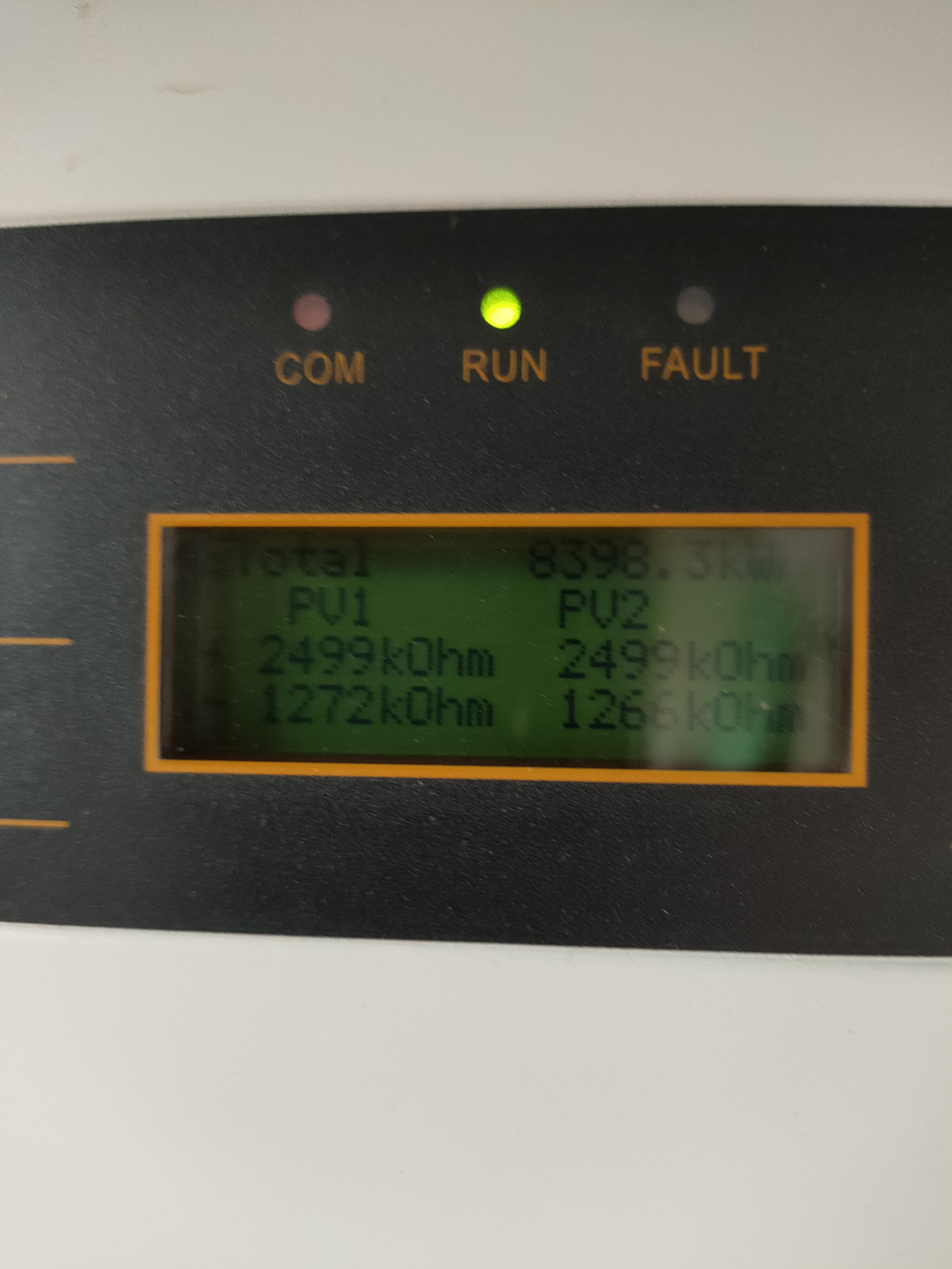

    Witam, nie wiem co oznaczają PV1 i PV2 a także dane pod nimi na + i na - z jednostka kOhm.

    Pewnie wynik pomiaru izolacji na poszczególnych stringach.

    Nadal nie wiem co to oznacza
