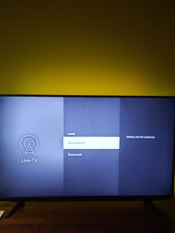

    Dzień dobry,
    kupiłam w kwietniu, w Niemczech, nowy telewizor: Grundig 55 VAE 70 - Fire TV Edition.
    Przywiozłam go do Polski, mieszkam w Łodzi, a telewizor odbiera cały czas naziemną TV niemiecką lub austriacką. Pokazują się również polskie kanały jednak obraz jest zakłócony, niewyraźny, a pod spodem okienko, że program jest zablokowany. Co mam zrobić? Przecież telewizor jest przygotowany do odbioru naziemnej. Pomóżcie, proszę.

    Attena15 napisał:
    Dlaczego Life - TV pokazuje mi się na Niemcy I Austrię?
    Bo TV dedykowany jest do tych dwóch krajów i przez to nie ma innych do wyboru.

    rooter75
    Poziom 19  
    W samym odbiorze niczym się nie różni tylko że ten tv jest na androidzie i może mieć w konfigach zapisane niemieckie mux-y przez co polskich nie chce wyszukać i zapamiętać(to moje przypuszczenia tylko, pewnie dało by się to nawet zedytować i dopisać inne kraje ale to już trzeba mieć dostęp do źródeł firmwaru i pojęcie o modowaniu androida).
    O wiele prościej podpiąć dekoder za 100pln i przez niego oglądać.

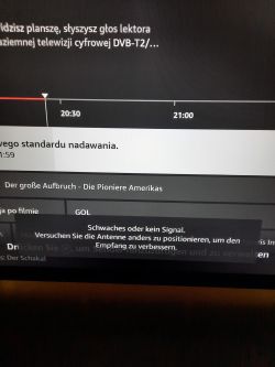

    Witam wszystkich ponownie,
    jak to jest, że wczoraj wieczorem pokazały się programy, np TV3 Warszawa, Kobieta, Rozrywka i jeszcze 2 inne. Czy same się odblokowały? Nic nikt nie zmieniał.
    Teraz to już nic nie rozumiem.

    Pokaż antene do jakiej jest podłączony.
  • #20 20043961
    Attena15
    Poziom 6  
    Nie jest podłączony do anteny.
  • #21 20044118
    rooter75
    Poziom 19  
    No to jak ma odbierać naziemną jak nie jest podłączony, coś tam złapał widać masz silny sygnał.

    Sprawdzałam wczoraj wieczorem i następne polskie kanały są dostępne.
    Być może tu gdzie mieszkam, Łódź, następuje to jakoś wolniej.
