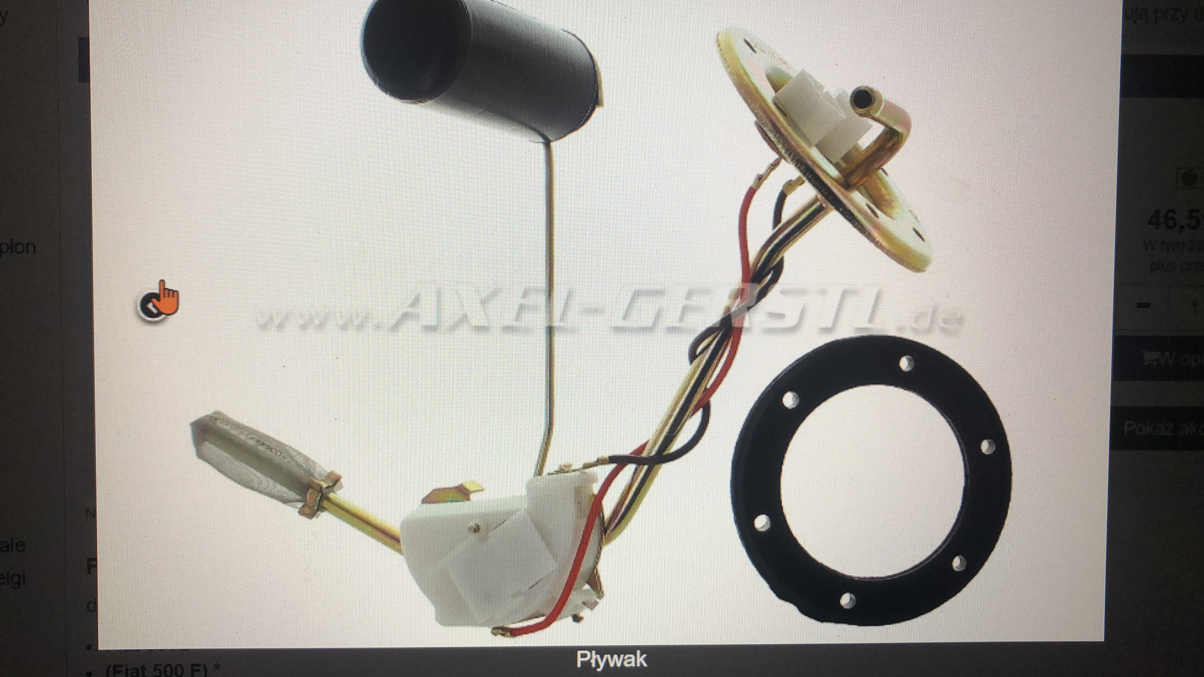

    Witam. Panowie jak skalibrować czujnik paliwa z wskaźnikiem ? Problem wygląda tak że jak podłączę do wskaźnika pływak który jest w pozycji na dole to wskazówka wychyla się delikatnie poniżej fulla a jak pływak dam do góry to wskazówka wychyla się po za zakres full … czy można to jakoś skalibrować ? Podsyłam zdjęcia wyglada pływak i wskaźnik

    A sprawdzałeś w zbiorniku paliwa? Jedyne co możesz zrobić to wyginanie drutu z pływakiem - możesz w ten sposób nieco ograniczyć wskazanie pełnego zbiornika. Niestety wpłynie to też na dolne wskazanie.

    czyli inaczej sie nie da skalibrować ? ....pytam bo różnica wskazania wskazówki na pustym baku a pełnym jest praktycznie minimalna ...na pustym baku wskazuje że jest prawie full a na pełnym baku pokazuje delikatnie po za skale full

    Nie ma czegoś takiego, jak kalibracja wskaźnika paliwa. Albo korzystasz z pływaka i zegarów danego auta w warunkach identycznych, jak w samochodzie, albo projektujesz układ pomiarowy sam. Zwykle ani bak nie jest prostopadłościanem, ani pozycja pływaka nie jest liniowa.

    ok rozumiem ...pływak jest nowy i sprawny ma odpowiednią rezystancje ..wskaźnik nie jest od tego pływaka czy można jakoś zmienić rezystancje na wskazniku ? czyli dopasować do pływaka

    Można prawo ohma miernik i do dzieła.
    Nie powiedziane że zadziała na 100% bo to zależy, ale na pewno da się zrobić lepiej niż jest.

    Wypełnij tabelkę np. w pięciu punktach, to pomyślimy, czy da się coś z tym zrobić.
    #Procent zapełnienia zbiornika [%] Rezystancja pływaka [Ohm]Procentowe wskazanie na zegarach [%]
    10%
    225%
    350%
    475%
    5100%

    Pokłońcie się młodzi nad pływakami (i całym "układem pomiarowym") sprzed 50 i więcej lat. Tam się do dziś praktycznie nic nie zmieniło.
    Zapomnijcie o pokryciu wskazań z rzeczywistością i filozofowaniu nt kształtu zbiornika.
    Pełny, pusty, połowa i rezerwa o ile jest - to wyskalować i styka.

    Można podać napięcie na wskażnik paliwa poprzez stabilizator napięcia obniżający napięcie o np. 2V.
    Obniżenie napięcia powinno zmniejszyć wskazania.
