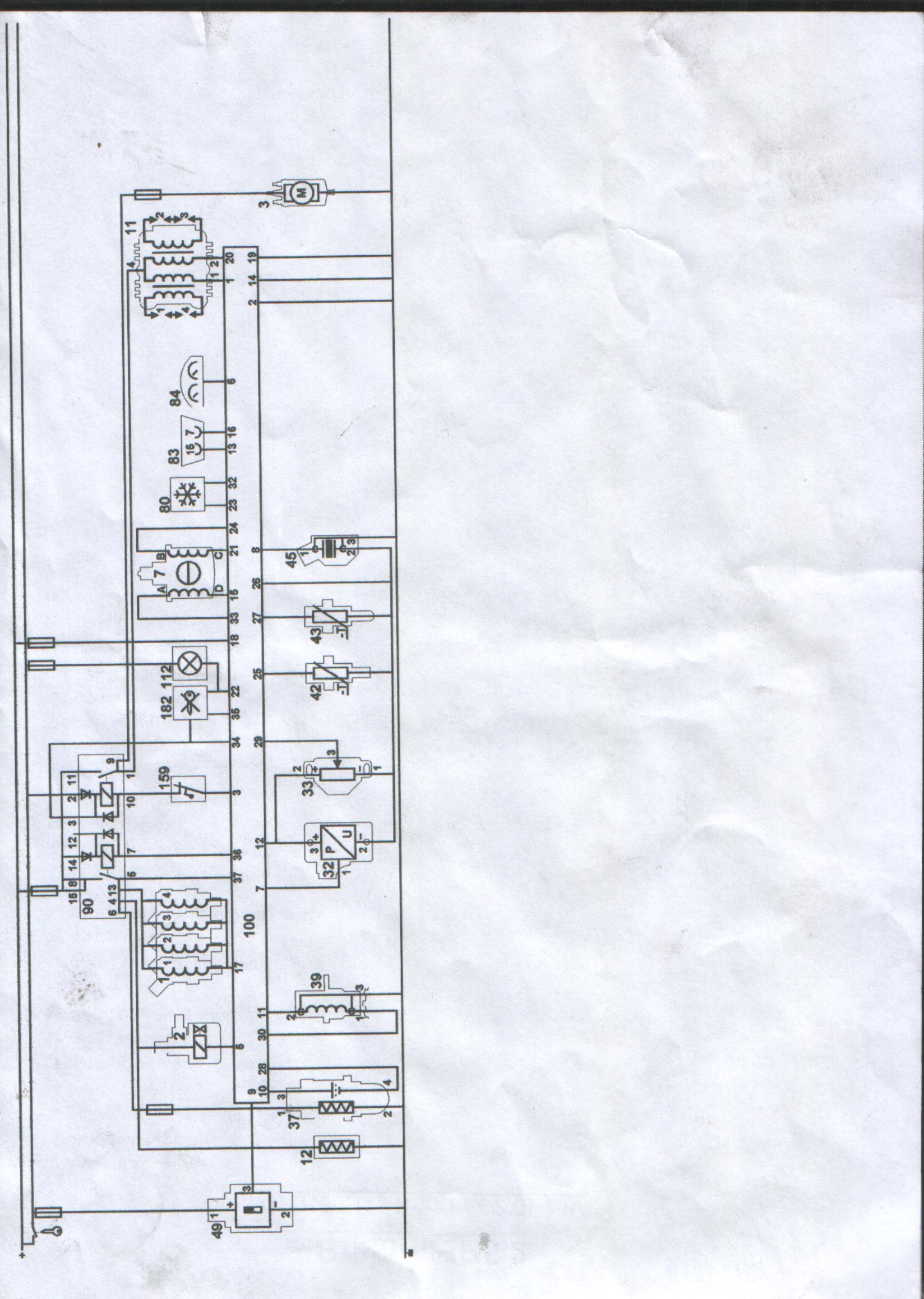

    Witam kolegów.Jak pominać immobilajzer w xanti 2,0i 16v nie wychodzi sterowanie z kompa na przekażnik który podaje napiecie na pompke paliwa i na cewke zapłonową.Na wyjsciu nr3 z kompa nie wychodzi masa na styk przekażnika nr 10

    skoro to problem tylko tych dwuch punktow to proponuje wykozystac plusa ze stacyjki zalanczanego nim wysterowac jaki przekaznik a tym ze przekaznikiem zasterowac te punkty.
    mysle jednak ze bedzie tez brakowalo sterowania wtryskami a to juz BIG klopot :(

    Samo podpiecie plusa nic nie daje nie ma sterowania cewką zapłon.oraz wtryskami tzn brak impulsów ze sterownika
    Samo podpiecie plusa nic nie daje,nie ma sterowania ze sterownika na cewke zapłon. oraz na wtryski

    Wczesniej miałem podobny problem z tą xantią ale z tego wybrnąłem, powodem była przerwa na przewodzie w przedniej wiązce.Autko było puknięte z przodu jakiś czas temu.Po podłaczeniu testera brak komunikacji ze sterownikiem.Dziwi mnie dlaczego immo tak długo świeci,a jak było wszystko oki po załączeniu stacyjki zaraz gasło.

    Po pierwsze, czy masz immobilizer kodowy (mała klawiaturka do wpisywania kodu)?
    Jeśli tak to trzeba, ominąć immobilizer w ECU silnika, lub próbować
    użyć kod serwisowy 4 jedynki (1111).
    Podaj mi dokładny typ silnika oraz rocznik to może będę mógł ci pomóc.
  • #6 2075193
    slawjed
    Jśli chodzi o immo to nie jest kodowany na klawiaturze,xantia2,0 16v 1995r,silnikRFV(XU10J4R)
