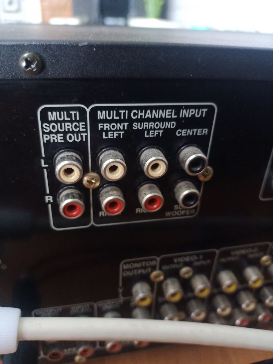

    Witam, czy ktoś wie jak podłączyć końcówkę mocy do Onkyo TX-SV545.
    Podpinam pod złącze pre out multi source. I klikałem wszystko żeby przestawić, ale nie działa. Dodam, że amplituner będzie spełniał rolę korektora graficznego. Może trzeba tam mostek zrobić żeby to zadziałało?
  • #2 20031675
    rach_UMK
    Twoje urządzenie jest trochę "dupne". W mojej ocenie, część zbędnych gniazd, a innych brakuje. No cóż zbiegiem lat inne potrzeby i wymagania są.
    Nie znam Twojego urządzenia, lecz po zdjęciach jestem coś Tobie podpowiedzieć - 2 sposoby.
    Wyjście "multi source pre out" służy jako wyjście do jakiegoś wzmacniacza dla MULTI-roomu. Stąd aby sygnał miał wyjść na końcówkę to musisz włączyć w kinie multiroom (na panelu multi-source).
    Nie ma zwykłego "pre-out", nie wspominając o wspieraniu wyjścia wielokanałowego (5.1). Na Twoim miejscu sprawdziłbym output REC z Tape 1 i Tape 2. Być może zawsze jest tam dostępny sygnał. Oczywiście będzie tylko STEREO.
    Za bardzo nie ma jak wykorzystać funkcji DSP (5.1) amplitunera korzystając zewnętrznej amplifikacji, niestety. Stąd wykorzystać jako korektor, to... jest sens?

    To wygląda to, że na amplitunerze mogłeś ustawić tylko wstępne "nastawy" w stosunku do końcówki mocy, lecz reszta tylko tym pilotem od remote'a, który ma wejście tam po drugiej stronie.
    Może głośność "użytkownika" na full ustawione? Podpinałeś kolumny do multiroom, kolejne pary? Jeśli jest głośno to będziesz wiedział dlaczego tu przesterowuje.
    Jednak, niestety, tak naprawdę już widzę, że tu nie da rady zrobić tak, abyś mógł normalnie korzystać.
    Jedynie przeróbka, z przedwzmacniacza amplitunera kabelki pociągnąć na wyjścia RCA i masz problem rozwiązany, a przy gniazdach RCA odlutowałbym co niepotrzebne. I korzystasz tak jak sobie zaplanowałeś.

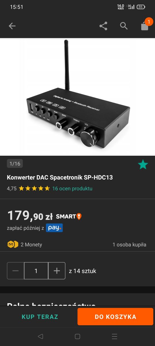

    Nie znam się aż tak żeby przerabiać wystawie i sprzedam i tyle

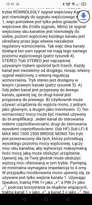

    Takie coś kupię jakimi przewodami to podłączyć do końcówki? 2xcra na 2x duże Jacku czy 2xcra na xlr
    Amplituner Onkyo TX-SV545 - podłączenie końcówki mocy pre out
  • #8 20034486
    rach_UMK

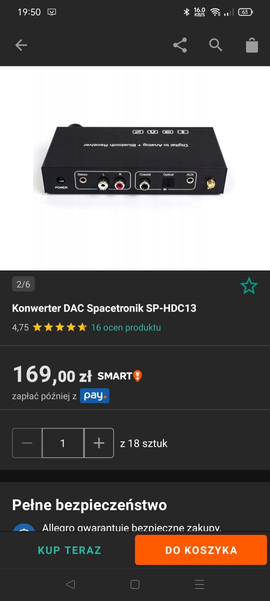

    Nic nie pisałeś o końcówce mocy, więc?
    Ale domyślam się że końcówkę mocy masz estradówkę. To właściwie SP-HDC13 do brzdąkania wystarczy.
    Podłączasz RCA do dużego JACK. Nie wiem jaką masz końcówkę, lecz prawdopodobnie masz dla kanału L i P oddzielne, więc JACK musi być wówczas MONO. To jest dwa razy kable RCA--> duży Jack Mono.
    Jeśli stereo to jeden kabel 2xRCA--> duzy Jack Stereo (choć mnie wydaje się mało prawdopodobne).
    XLR to wejście "balanced". Oczywiście są też przejściówki, tylko pamiętaj, że XLR jest mono.

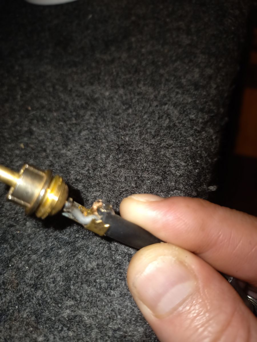

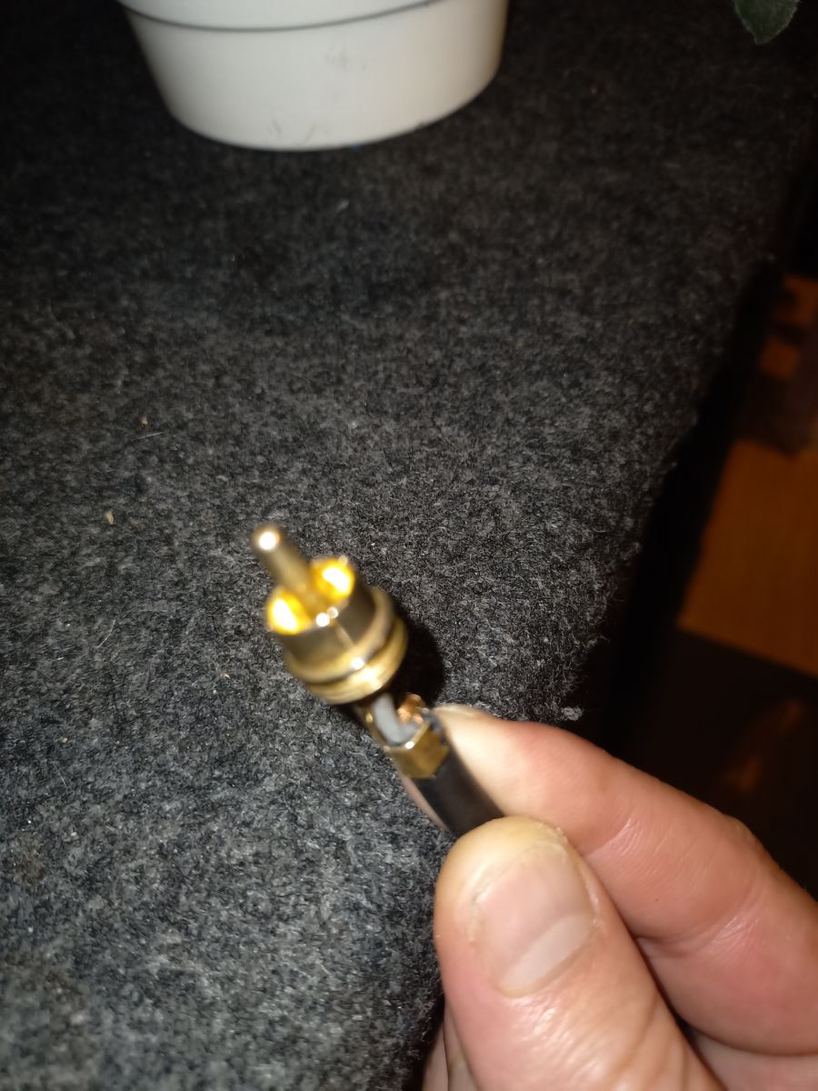

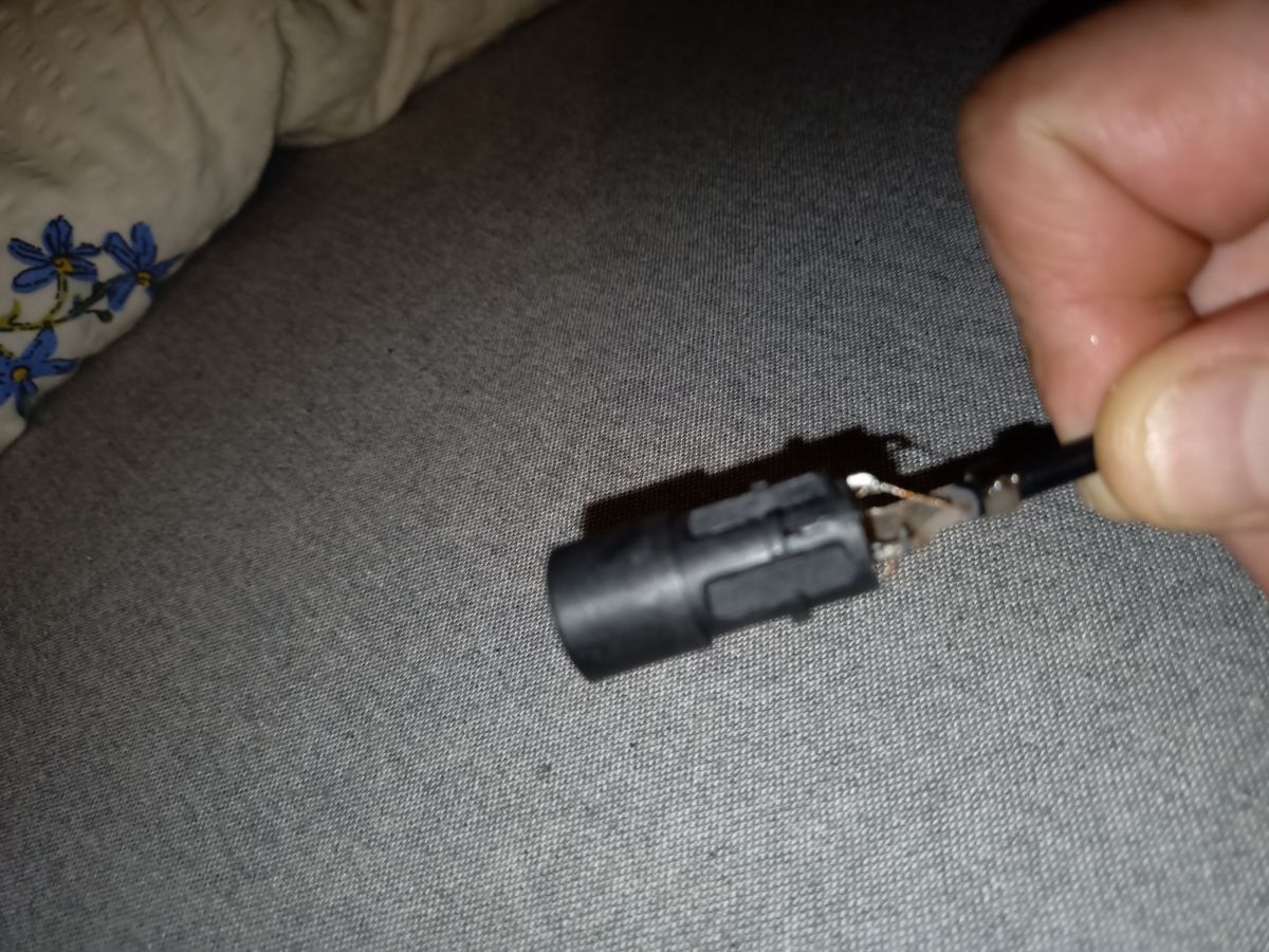

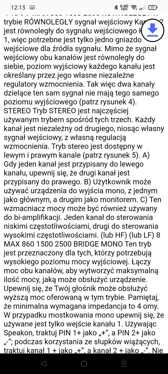

    Mam pytanie jaki kabel musi być żeby była dobra jakość przesyłu sygnału.
    Mam 2 kable mikrofonowe i wystarczyło by tylko z 2strony rca przylutowac ale coś ten kabel cieki .
    I mam jeszcze jeden i chyba jest porządny jest z końcówką rca był do łączenia subwoofera do amplitunera albo dvd do amplitunera i on ma porządnej jakości wtyki więc bym tylko potrzebował dobre wtyki Jack 6,3mm mam też w domu wtyki xlr i nie wiem co lepsze Jack na rca czy xlr na RCA ostatnie zdj to ten przewód od mikrofonu a te 2 pierwsze zdj to wtyki i przewód co szedł od amplitunera do subwoofera
    Amplituner Onkyo TX-SV545 - podłączenie końcówki mocy pre out Amplituner Onkyo TX-SV545 - podłączenie końcówki mocy pre out Amplituner Onkyo TX-SV545 - podłączenie końcówki mocy pre out
  • #12 20035664
    rach_UMK
    Kabel koncentryczny (sygnał po środku kabla, masa w oplocie na zewnątrz) jest bardziej odporny na zakłócenia zewnętrzne.
    U Ciebie nie ma znaczenia czy będzie Jack, czy XLR podpięty do końcówki mocy. bo przedwzmacniacz ma/będzie miał wyjście RCA.
    Wyższa jakość, odporność na czynniki zewnętrzne, to XLR (balanced) --> XLR (balanced).
    A co do jakości Twoich kabli.... potestuj. Wydaje mi się, że nie usłyszysz różnicy.

    No właśnie bo jak xlr to jeszcze pytanie jak podłączyć czy na mono czy jak i pytanie czy Jack czy xlr który lepiej łączy
  • #14 20035720
    rach_UMK
    Czego Ty chcesz? Chłopie... wczytaj w to co Tobie napisałem.
    Już napisałem, w Twoim wypadku nie ma znaczenia, czy to Jack czy XLR.
    XLR jest zawsze mono.
    W jakim będzie pracować trybie końcówka: w MONO czy w STEREO... to Twoja wola. Nie ma znaczenia. Chyba wiesz jaka jest różnica pomiędzy dźwiękiem STEREO a MONO?
    Za dużo kombinujesz. Zrób dwa kable RCA-JACK (do lewego i prawego kanału), podłącz i ciesz się,
    W internecie jest jak podłączyć RCA z pinami od XLR, ale tak na prawdę, po co kombinujesz i utrudniasz sobie.
