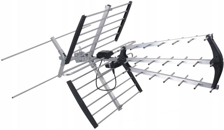

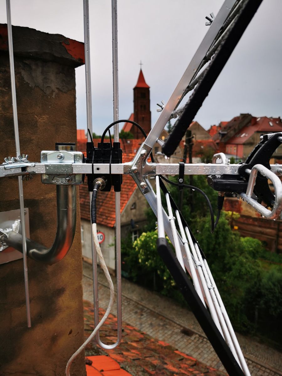

    Zakupiłem antenę kierunkową Red Eagle BX1000 OLYMPIA Combo.
    Założyłem na dachu, ustawiona wg aplikacji DVBT Finder na Wrocław ślęża.
    Odbieram tylko kanał 6 - mux8. Jest zaledwie kilka kanałów.
    Według informacji z DVBT Finder na ślęży jest kilka muxów (1,2,3,4,5 i 8) a mi łapie tylko ten ósmy.
    Siła sygnału 45-50%, jakość 98-100%.
    Szukanie automatyczne w telewizorze Samsung UE50NU7452. Jeżeli chcę znaleźć ręcznie to nie wyszukuje nic poza tym kanałem 6 na którym jest mux-8.
    Wcześniej na tym samym kablu miałem satelite Cyfrowy polsat i działa bez problemu. Wtyczki przeglądałem i poprawiałem, nie wyglądają podejrzanie.
    Dodam że kabel antenowy ma przelotkę w oknie oraz łączy się gdzieś na strychu (skręcone łącznikiem wtyki F).
    Antena wisi mniej więcej pod kątem prostym ale mam możliwość regulacji jak na poniższym obrazku:
    https://obrazki.elektroda.pl/9997037300_1653285960.jpg
    Dołożyłem do anteny wzmacniacz liniowy przykręcony do dipola aktywnego, w domu podłączony zasilacz w który wkręciłem kabel z anteny i dalej do TV.
    Tak samo odbiera z i bez wzmacniacza.
    Proszę o jakieś pomysły co może być nie tak.

    Zamontowałeś antenę w niewłaściwej polaryzacji. MUX8 jest nadawany w polaryzacji pionowej w odróżnieniu od pozostałych.

    Pewnie źle podłączyłeś kable przy antenie. Sprawdź w instrukcji, lub na zdjęciach na opakowaniu, jak ma być podłączone. Opisz jak to zrobiłeś, lub zrób zdjęcie. Zdemontuj wzmacniacz i na razie tylko sama antena.

    Faktycznie teraz jak patrzę na stronę Emitel mapy to mam tam polaryzajcę poziomą, a ja zmyliłem się tym muxem 8mym. Sprawdzę później czy przełożenie dipola na poziom pomogło. Dziękuję za radę.

    Duży dipol ustaw pionowo,reflektor też na pion, mały ma być poziomo plus odpowiednio wszystko połączone między puszkami. Załączam zdjęcie, żeby ci się znowu coś nie pomyliło.

    Czyli antena prawidłowo zmontowana, jak na moim zdjęciu. Jak u ciebie z połączeniami między puszkami, bo pewnie tu coś namieszałeś. Coś mi się wydaje, że wykorzystujesz tylko część anteny odpowiedzialną za pasmo VHF.
  • #8 20030430
    walach2009
    Puszki połączyłem wg instrukcji tzn ten długi dipol ma puszkę z kablem który pasuje tylko do wkręcenia do małego dipola. W długi dipol wkręciłem kabel antenowy. Na mały dipol wkręciłem wzmacniacz liniowy który jest zasilany wzmacniaczem w gniazdku przy tv, a w niego wkręciłem kabel antenowy który włożyłem do gniazda ANT w tv.

    - wywal na razie wzmacniacz, zasilanie zasilaczem, a nie wzmacniaczem. Czytaj to co piszesz i zastanów się, czy to ma kolokwialnie ręce i nogi. Łączysz duży dipol do dolnego gniazda przy małym dipolu, a z boku puszki małego dipola wychodzisz kablem do telewizora. Antenę dobrze zmontowałeś, jeśli jest jak na moim zdjęciu.
  • #11 20030506
    walach2009
    Kable połączyłem jak na zdjęciu. Z puszki przy długim dipolu jest gwint na kabel antenowy który tam wkręciłem.

    Miałem do czynienia z wersją, gdzie kabel do telewizora łączyłem w puszce małego dipola. Teoretycznie zadanie masz ułatwione przy podłączeniu. Według mnie przy montażu anteny jest jakiś błąd. Sprawdź połączenia w obu puszkach. Gdzieś musi być przerwa, lub zwarcie.

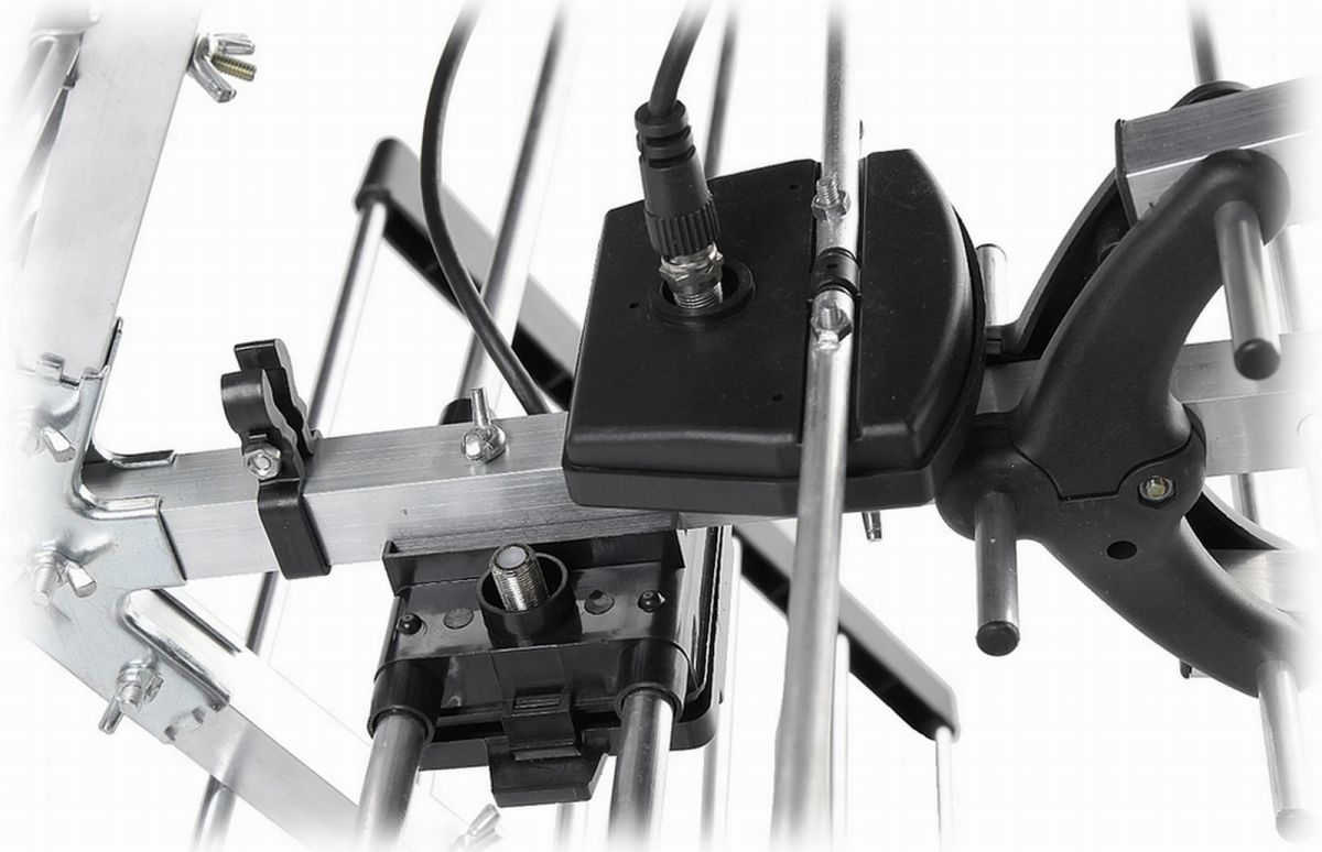

  • #20 20031404
    _kli_
    Poziom 40  
    Jeżeli wzmacniacz, to tylko na wyjściu dużego dipola (VHF). Wzmacniacz tak zamontowany na małym dipolu (UHF) nie będzie miał zasilania.
    Skoro nie odbierasz kanałów UHF, to być może jest brak połączenia między dipolami. Ten przewód łączący jest bardzo delikatny i może uległ uszkodzeniu?
    Wykręć przewód z dużego dipola i podłącz do małego dipola (bez wzmacniacza). W ten sposób sprawdzisz czy sam dipol UHF jest w stanie cokolwiek odebrać. Oczywiście w takim przypadku przy telewizorze należy zdemontować zasilacz i zastąpić wtykiem antenowym

  • #22 20032036
    gumisie
    walach2009 napisał:
    To niezłe instrukcje podają na Allegro.
    Instrukcja jest dobra, tylko zapomnieli napisać, że ona dotyczy anteny jednopasmowej (UHF). :wink:

    A więc tak, musiałem skrócić jakieś 4 cm reflektory VHF z tyłu za długim dipolem bo gdy mam je w poziomie to nie mieści się antena, druty wchodzą na komin.
    Podłączyłem do długiego dipola wzmacniacz i ustawiłem antenę.
    Generalnie znalazłem jakieś 45 kanałów ale są spadki na jakości i sile. Zapewne przez to skrócenie..
    Przy podłączeniu do małego dipola kabla antenowego nie znajduje nic.
    Teraz jest u mnie ulewa i chmury więc może to też ma jakiś wpływ na jakość.

    Masz niekorzystne warunki odbiorcze, uszkodzony jest symetryzator albo źle zarobione są końcówki przewodu. Dodatkowo swoje na pewno dokłada przelotka okienna, która potrafi bardzo mocno stłumić sygnał. Oczywiście, o ile nie jest uszkodzona.

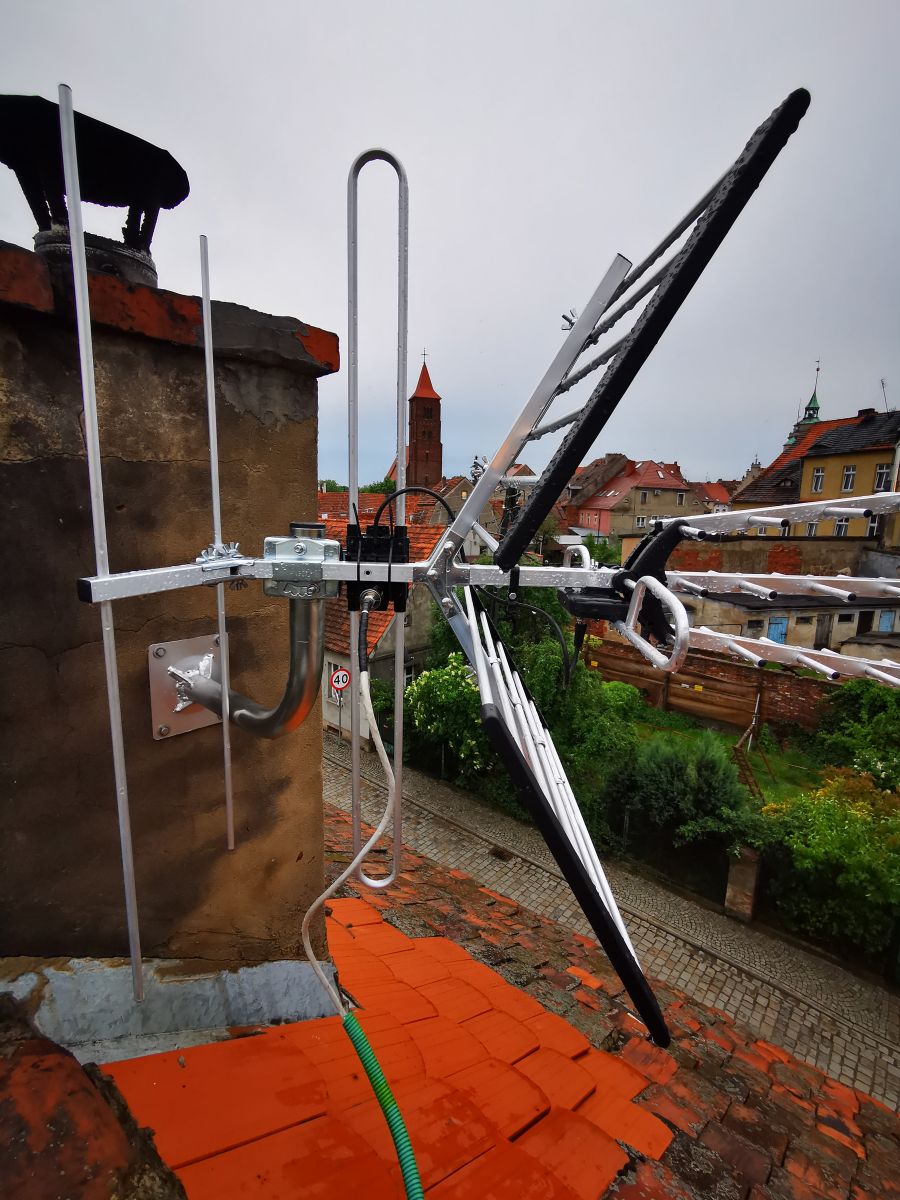

  • #25 20032504
    walach2009
    Antena kierunkowa - odbieram tylko MUX-8 (ślęża) Antena kierunkowa - odbieram tylko MUX-8 (ślęża)
    Tak to teraz wygląda.
    Aktualnie strasznie skacze siła i jakość sygnału, są również błędy. Za to mam jakieś 53 kanały (w tym stacje radiowe). Nie wiem czy to przez właśnie uszkodzony symetryzator w małym dipolu czy skrócone o 4 cm pręty za dużym dipolem

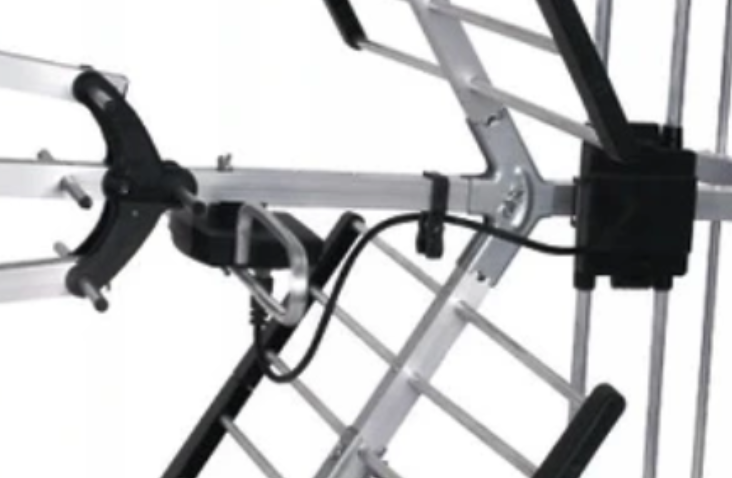

  • #26 20035326
    walach2009
    Wymieniłem mały dipol.
    Podpiąłem do niego sam kabel antenowy i znalazło ponad 20 kanałów. Wcześniej stary nie znalazł nic.
    Aktualnie podłączyłem wzmacniacz do dużego dipola, duży dipol połączony jest z małym poprzez kabel z puszki dużego dipola.
    Wzmacniacz zasilony zasilaczem z gniazdka przez który przechodzi kabel antenowy.
    Znalazło mi tylko 15 kanałów mux8, antena skierowana na Ślężę.
    Siła sygnału 95%, jakość 100% i 0 błędów.
    Jakieś pomysły? Ja już nie mam pojęcia o co może chodzić..
    PS. Czy mały dipol który jest zamontowany poziomo, nie powinien zabierać pozostałych muxow ze Ślęży które są nadawane w poziomie? Duzy dipol jest w pionie i antena odbiera mux 8.
    Może faktycznie coś jest z tym czarnym kabelkiem łączącym dwa dipole? Rozebrać to i przylutowac porządniejszy kabel?
  • #27 20035448
    borg77
    Poziom 30  
    Napisałem ci w 12 poście co masz zrobić. Puszki powinny być rozbieralne. Posprawdzaj wszystkie połączenia. Tu nie ma technologii z gwiezdnych wojen, żebyś tego nie ogarnął.
  • #29 20036138

    Zareklamowałem duży dipol, w którym jest ten kabelek wymienię go i dam znać jak wygląda sytuacja.
