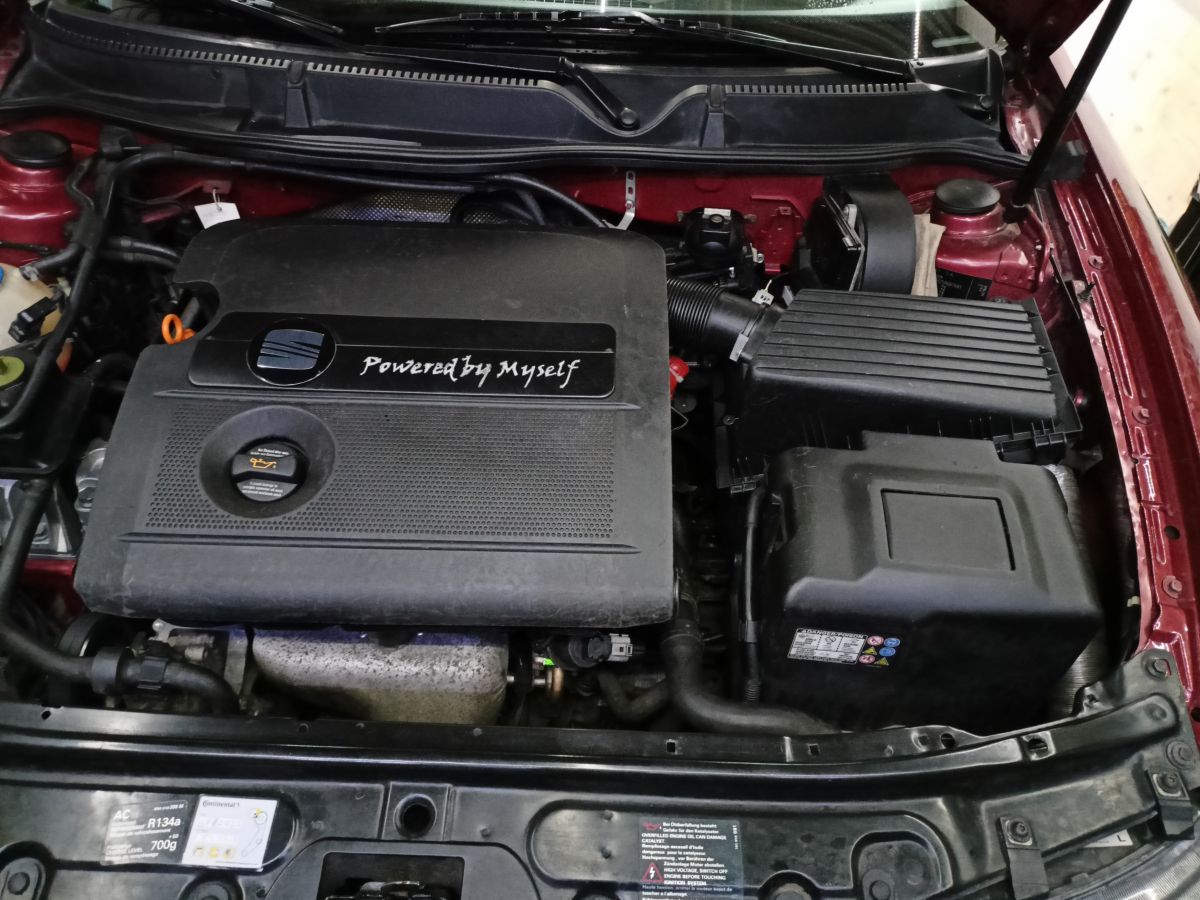

    BCB = brak problemow z zamarzającą odmą. Jak nie był zgrzany i olej wymieniany w normalnych interwalach to praktycznie nie bierze oleju. Mozna trochę poprawić dynamikę tzn. ciut zmienić charakterystykę tego silnika montując puszkę filtra + przewód powietrza z 1.9 TDI. Odczuwalnie max momentu przesuwa sie o ok 1000 obr nizej w okolice 3500obr/min. Tak to wyglada w moim Leonie:
    VW bora 1.6 16v 2001 - auto z silnikiem AZD czy koniecznie musi byc z BCB?
    Wlot zimnego powietrza:
