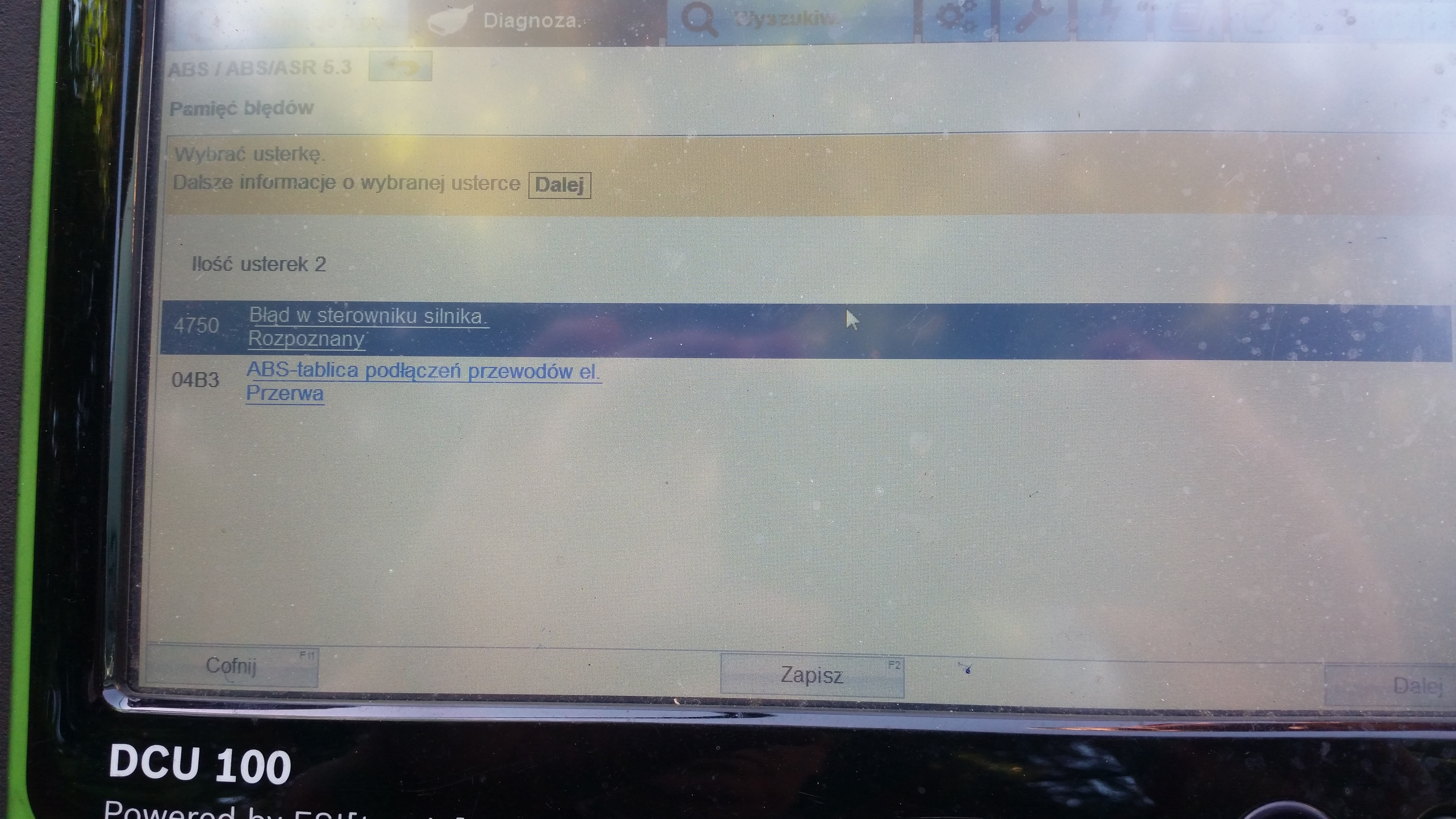

    Witam , czy nową (używaną )pompę ze sterownikiem abs trzeba kodować?
    Pompa bosch o nr.8E0 614 111 AH lub 0 265 220 525 , nr sterownika
    0 273 004 358 . Passat posiada tylko abs bez innych opcji. Usterka polega na brak komunikacji vag z abs .

    Ja nie sprawdzałem tylko elektryk. Na mojej starej pompie abs były takie błędy. Rozmawiałem z panem kóry mi sprzedał używaną pompę to że te błędy nie mają nic wspólnego ze sterownikiem abs . Głupi już jestem.

    Przed awarią miałem uszkodzony akumulator tz. jedna cela mi padła . Po wymianie akumulatora zaczęły się palić kontrolki ; abs , wykrzyknik i hamulca ręcznego.
    Znalazłem też temat na elektrodzie że błąd 04B3 to jest brak zasilania na listwie pod kierownicą .Są tam jakieś przelaźniki .
    Otworzyłem drugi stary sterownik. I tu kolega Irenero miał rację, te dwa druciki u góry były rozlutowane. Ale to w moim starym .Myślę że dam radę je polutować. Dobrze oczyszcze i pobielę cyną.
    Czy będę musiał jechać ponownie na vag aby wykasować błędy?
