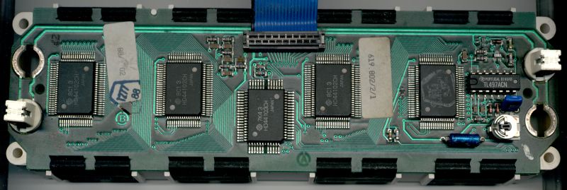

    Posiadam wyswietlacz alfanumeryczny na kontrolerze HD44103CH. Jest on jeden. Po obu stronach ma kontrolery HD44102CH.
    Poszukuje do niega jakiejs rozpiski wybrowadzen (chodzi mi o HD44103CH) zebym mogl go podlaczyc i sprawdzic jak dziala.

    HD44102CH jest kontrolerem kolumn a HD44103CH jest kontrolerem wierszy wyświetlacza .
    Zerknij do załącznika , może on coś wyjaśni .

    Prawdopodobnie wyświetlacz , który masz , to wyświetlacz graficzny . Napisz , jaki to typ , albo model . Łatwiej będzie coś podpowiedzieć .
  • #5 178868
    elektryk
    C2H5OH mam podobny wyświetlacz i 4*HD44102+1*HD44103, niestety poza oznaczeniami kontroli jakości nic na nim nie jest napisane :(. Czy masz może jakieś info do podobnych wyświetlaczy? Czy mają one jakiś "standard"? Moge zrobić scan jak wygląda ta elektronika.

    feluke
    Jak bys mogl zrobic skan bo moze mamy takie same ;)
    C2H5OH jezeli mowisz ze to moze byc graficzny to bede zadowolony ale to chyba jednak nie jest graficzny bo jak na srodku ma dosc duza wolna linie.
    Oto i ten wyswietlacz:
    http://luke.kamienna.one.pl/zdjecia/lcd.jpeg
    Sorry jak wam sie bedzie pomalu wczytywac ale to jest na moim serwie ;)

    Niestety , nie posiadam danych odnośnie tych paneli . Jedyne co wiem , to że występują one w wyświetlaczach LM037 firmy HITAHI.
    Mam taki wyświetlacz ( PLX118AHIX ) . Jest na nim 10 szt. HD44102CH i 2 szt HD44103. Jest to wyświetlacz graficzny z jakiegoś starego przenośnego komputerka pracującego pod BASIC-iem. Chętnie bym go do czegoś zastosował , ale ....... Problemy jak wyżej :D

    :arrow: Feluke mój jest troche inny ale elektroniczne i mechanicznie jest zamiennikiem Twojego. Jeszcze nie próbowałem go nigdy podłączać.
