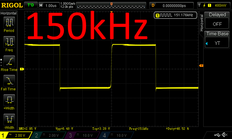

    Na koniec oscylogramy sygnałów wyjściowych:
    Moduł generatora PWM 1Hz-150kHz HW-753Moduł generatora PWM 1Hz-150kHz HW-753Moduł generatora PWM 1Hz-150kHz HW-753Moduł generatora PWM 1Hz-150kHz HW-753

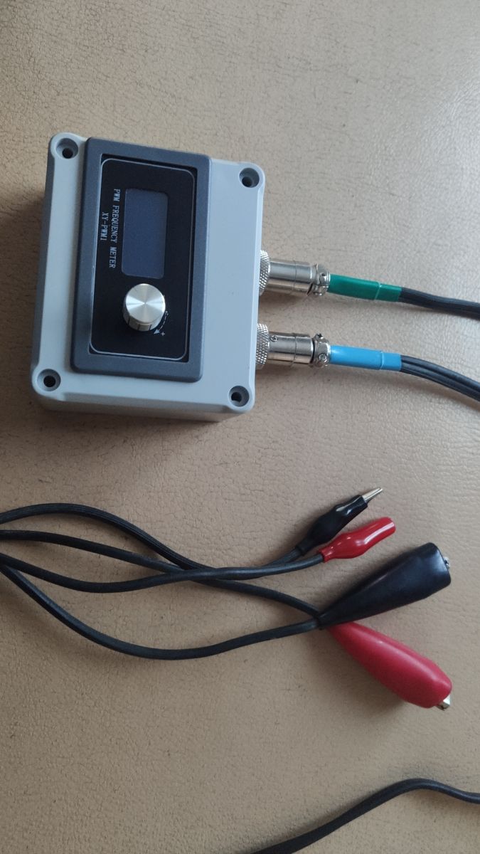

    pier
    Poziom 24  
    Użyłem podobnego, tyle że z impulsatorem, modułu do sprawdzania zaworów od klimatyzacji samochodowych. Wersja z impulsatorem jest wygodniejsza w obsłudze.

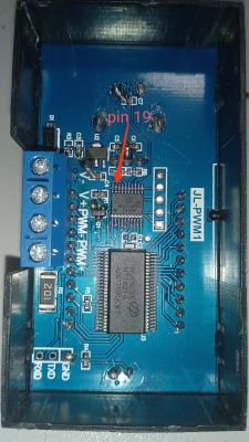

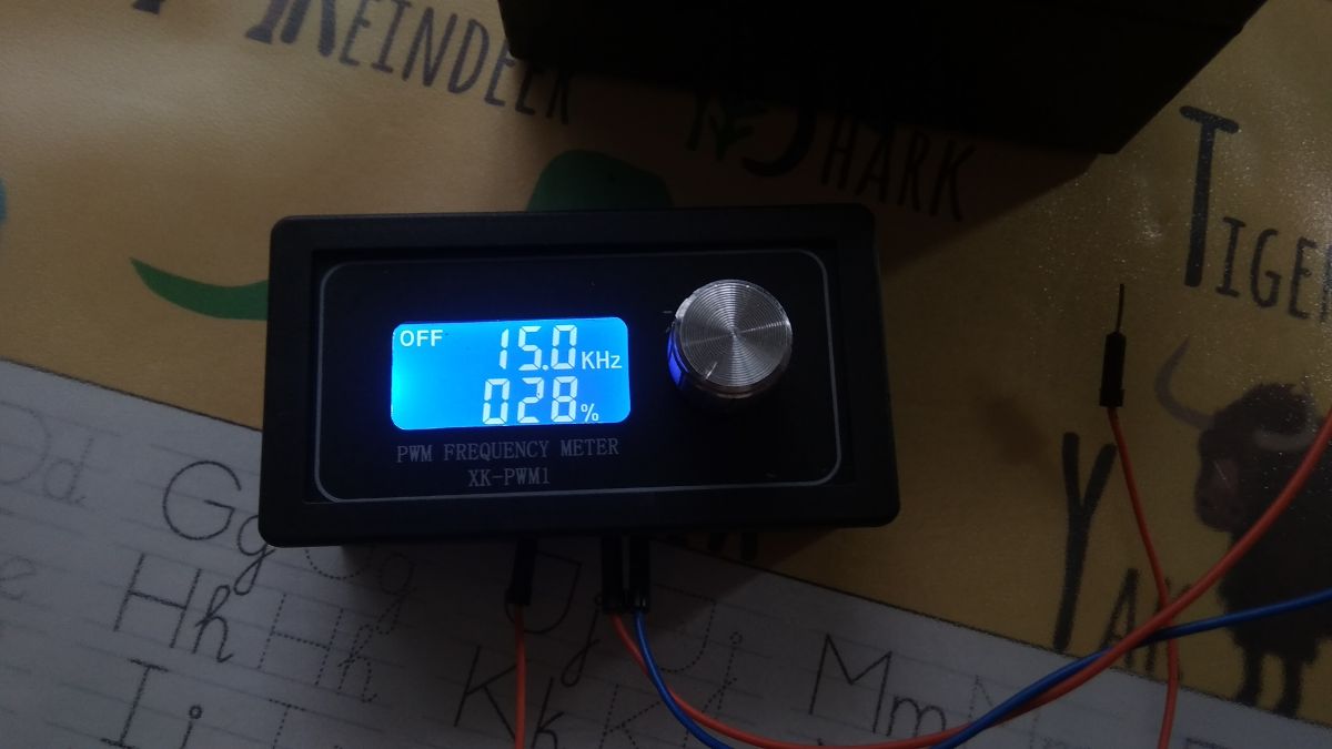

    Witam , mam wersje XK-PWM1 jak na zdjeciu , po podłączeniu zasilania moduł nie wytwarza sygnału pwm na wyjściu pomimo ustawionych wartości , cały czas status OFF , ktoś wie jak to uruchomić ?

    krzysiekosw
    Generalnie wszystkie pkt. działają oprócz pkt.7 , co to znaczy napa ? nacisnąć na enkoder ? naciskam ale wyjście nadal nie zmienia sie , cały czas jest OFF
  • #16 20477483
    Mariopi
    Poziom 36  
    Jarzabek666 napisał:
    7>. Napa "on/off", aby włączyć lub wyłączyć wyjście PWM
    Ten model nie posiada "Napa on/off" bo pan myfriend zamieścił instrukcję od innego modelu, a kolega po prostu skopiował nawet nie czytając tego bełkotu...

    Tylko ten model nie posiada pod enkoderem przycisku on/off.
    W tej wersji sterownika jest nieco inna procedura - wychodzi na to że poprzez krótkie wciśnięcie przycisku enkodera można przełączać wyjście on/off tylko nie do końca jestem pewien czy musi być blokada zmiany ustawień aktywna..
  • #17 20477506
    krzysiekosw
    Hmm , no właśnie a wiec jak wygląda procedura załączenia wyjścia ( krótkie naciśnięcie enkodera nie aktywuje wyjścia tylko zmiany ustawień częstotliwości i wypełnienia ) bo reszta z pkt. sie zgadza i działa. Przeszukałem trochę internetu i nie znalazłem informacji :(
    Edit:
    Udało mi sie uaktywnić wyjście , przypadkiem odnalazłem pin na który po podaniu 0V na wyjściu generatora pojawił sie sygnał PWM , po ponownym podaniu 0V na pin IC sygnał sie wyłączył tak więc moduł jednak jest sprawny , pin 19 jak na zdjeciu , pozdrawiam
