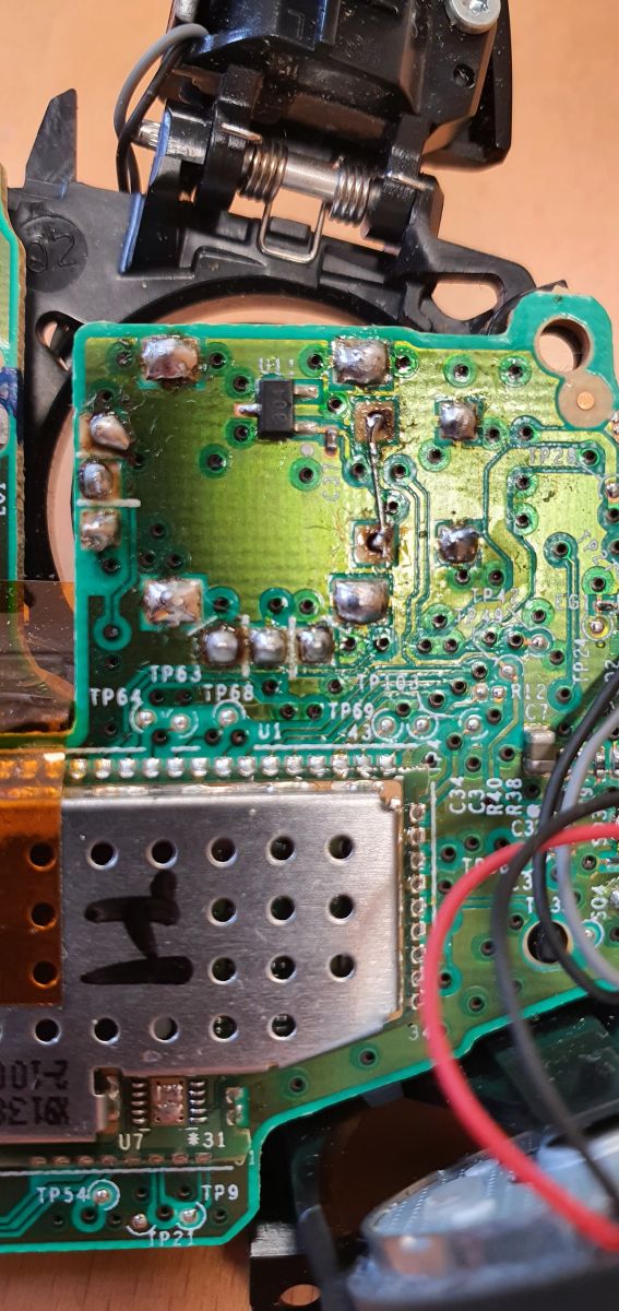

    Cześć panowie,
    Zakupiłem nowy analog do Pada Xbox One, przy wylutowywaniu starego, zepsutego zdarłem ścieżkę. Efekt taki, że nie potrafię przylutować dwóch pinów. Podczas lutowania cyna nie łapie się z płytką. Czy dobrze myślę, że wystarczy te dwa piny połączyć ze sobą? Czy wystarczy połączyć te dwa piny? Problem z lutowaniem płytki od Xbox One. Czy wystarczy połączyć te dwa piny? Problem z lutowaniem płytki od Xbox One.
    Oderwałeś pola lutownicze pinów, ścieżka między nimi się ostała.
    Na ścieżce jest przelotka, zapewne z jakimś ważnym sygnałem do poprawnego działania. Podlutuj się drucikami do ścieżki i powinno być dobrze.

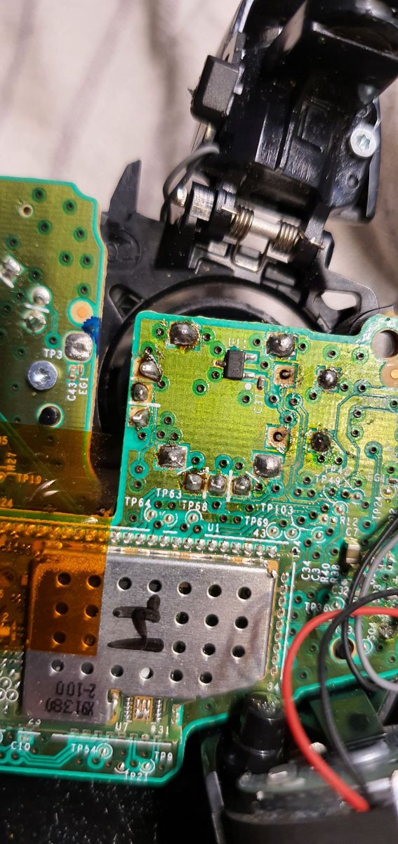

    Nie potrafiłem tego zrobić sam, więc oddałem do lokalnego speca. Zrobił połączenie jak na zdjęciu :)
    Po uruchomieniu konsoli nie było zaskoczenia, że kontroler nie działa.
    Czy dolutowanie tego drucika do ścieżki, to dobry pomysł?
    Będzie mi bardzo ciężko go skrócić i polutować zgodnie z powyższymi wskazówkami.
    Myślę że ''spec'' się domyślił i dolutował się do tej ścieżki, możesz to sprawdzić multimetrem ustawionym na test ciągłości obwodów. A co ten kontroler całkowicie nie działa, czy może sterowanie analogiem częściowo nie działa?

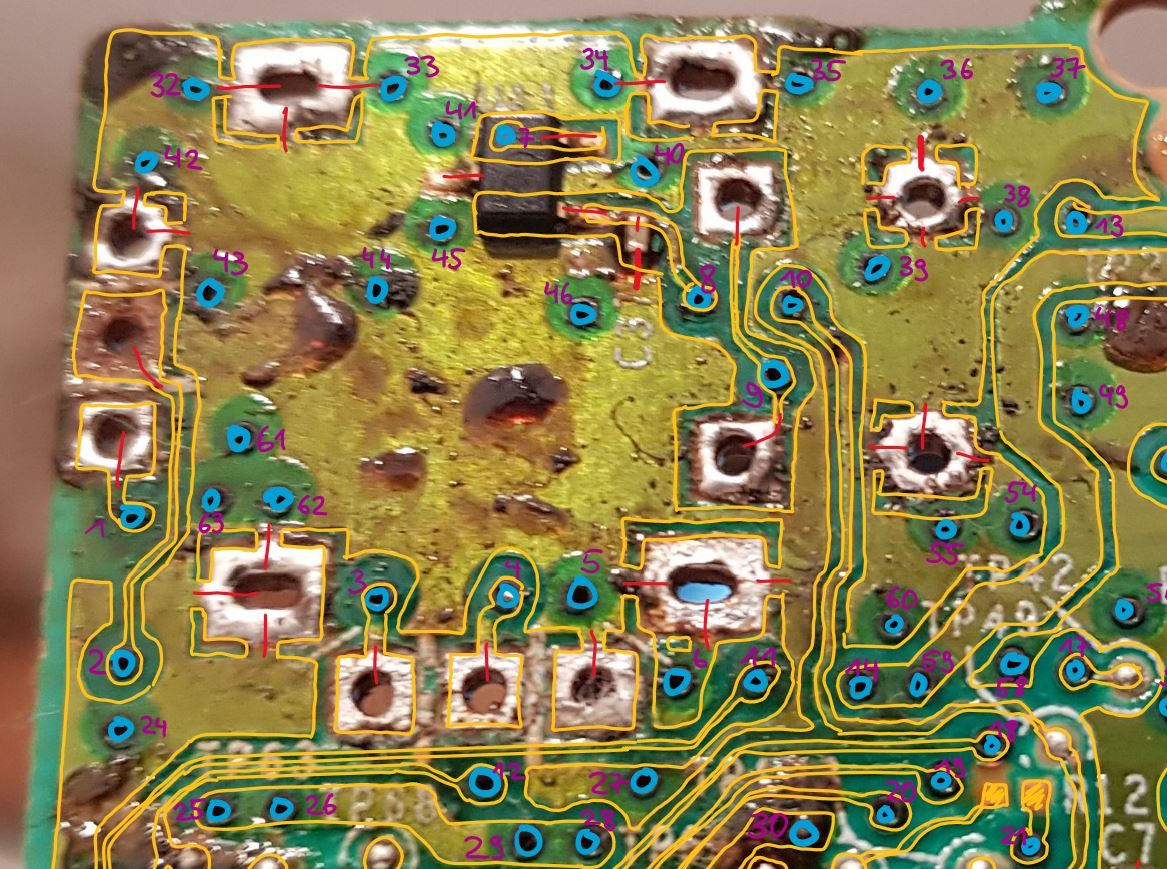

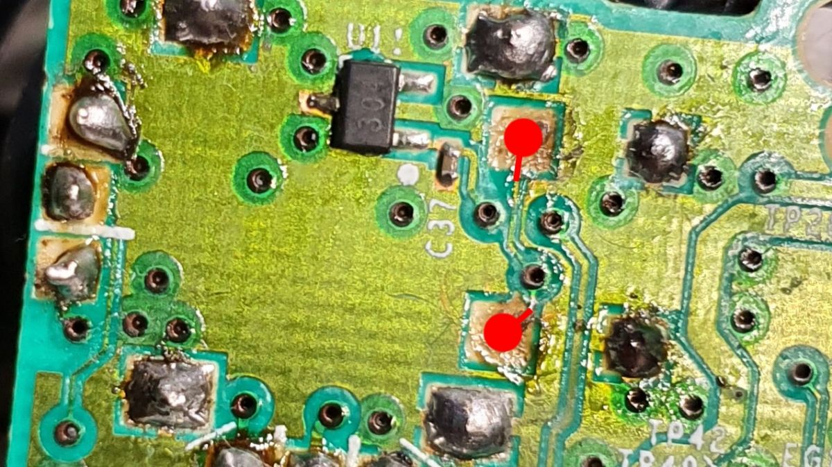

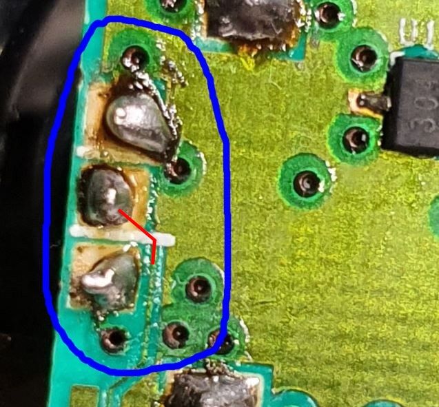

    Po przeciwnej stronie też widać trzy pourywane pady. Dwa skrajne jako tako zdają się być dolutowane do swoich połączeń, ale jeszcze raz bym je sprawdził. Środkowy zaś bez połączenia, nie wydaje mi się że to NC w takim miejscu. Połączenie ze ścieżką zaznaczone na czerwono. Powodzenia! Czy wystarczy połączyć te dwa piny? Problem z lutowaniem płytki od Xbox One.
    O właśnie znalazłem coś takiego, możesz sobie porównać: Czy wystarczy połączyć te dwa piny? Problem z lutowaniem płytki od Xbox One.

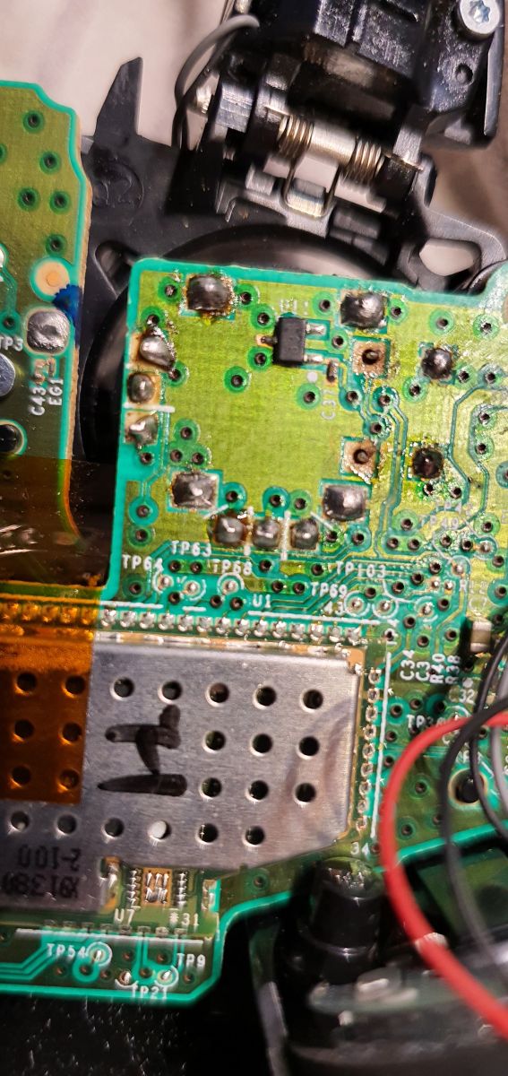

  • #5 20041148
    ViolentTutor
    Zgodnie z Twoją sugestią poprawiłem środkowy lut. Funkcjonalność pada wzrosła prawie do maksimum. Wcześniej lewa gałka nie działała w górę i w dół. Obecnie nie działa tylko jej wciskanie, pozostałe funkcje działają poprawnie. Poszukam schematu i jeżeli będzie się dało to spróbuję jeszcze coś przelutować.
