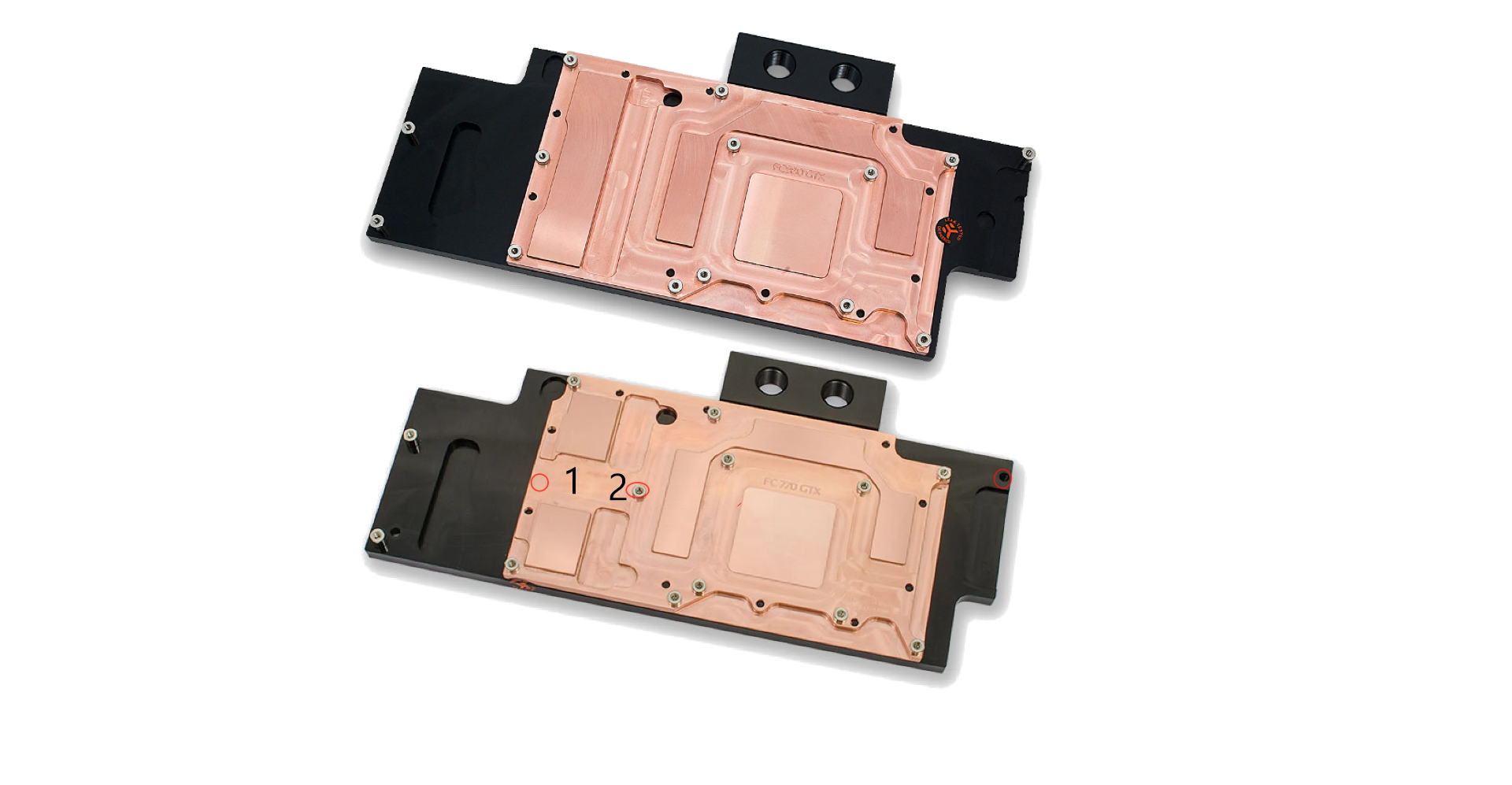

    Szukając bloku wodnego dla mojego referenta GTX 980 dostrzegłem kilka rzeczy:
    - Masakrycznie znikoma wręcz zerowa dostępność, jeśli już jakimś cudem wystawi
    do referenta 980 blok wodny to jest w takich pieniądzach że mnie wykorbić chce.
    Pomyślałem że pora wykorzystać moje umiejętności szukania informacji w necie jak
    dzieci w wiktoriańskiej Anglii. Doszedłem do kilku wniosków po których rozpocząłem
    "wnikliwe" badania. Porównałem pcb referenta gtx 770 z 980.
    PCB jest niemal identyczne, różnica niewielka w rozmieszczeniu kilku elementów
    znajduje się tam gdzie przesiadują mosfety oraz dławiki. Rozmieszczenie otworów też jest niemal identyczne.
    Różnice między PCB bloków wodnych dla GTX 980 i GTX 770 - dostępność i kompatybilność
    Jeśli myślicie że jestem tak głupi na jakiego wyglądam to jesteście w błędzie.. jestem ciut głupszy.
    Ale desperacja popycha człowieka w niezbyt dobre rozwiązania. Przechodząc do meritum,
    poniżej porównanie mojego autorstwa zrobione jakże profesjonalnie w sketchbooku, są
    tam dwa punkty 1 i 2. Czy dobrze myślę że wystarczy na cnc wyfrezować środek na tych dwóch korytkach
    i pozbyć się tego pinogwintu xD lub dodać ten pinogwint tam gdzie zaznaczyłem na czerwono.
    Dużo zabawy mi to sprawiło a blok od 770 mam wiec kombinuje XD
    Dobrej nocy, miłego dnia pozdrawiam.

    piotrkol7
    Zwróć uwagę jeszcze na lewy górny pin - jego też trzeba przesunąć.
    Jeżeli materiału jest odpowiedni zapas, jeżeli masz dostęp do CNC, to możesz frezować. Jak chcesz zaslepic otwory po pinach?
    Upewnij się ponadto, czy rozstaw pozostałych gwintów zgadza się z otworami na karcie.
    Do tego - czy dławik R47 nie jest wyższy od pozostałych? Wydaje mi się, że tutaj dużo prościej od frezowania będzie wymienić takowy na niższy...
    Dodam, że jeżeli chodzi o konstrukcję, to 770 i 980 to prawie takie same karty, oczywiście różniące się rdzeniem, pamięciami i ogólną wydajnością. Ale na peryferiach siedzi tam praktycznie to samo.

    sanctimagistri
    Poziom 5  
    O widzisz, to przeoczyłem ale myślę że jest to do zrobienia.
    Właśnie tego zapasu lub jego braku się obawiam ale wyjdzie to już przy samym frezowaniu. Co do zaślepienia otworów po pinach
    o ile będą sięgały wnętrza bloku to docięcie z grubego drutu miedzianego kołków tak aby siedziały w miare ciasno a potem cyna i ogień
    a na końcu szlif. Ewentualnie żywica epoksydowa.
    Rozstaw otworów jest niemal identyczny. Tak przynajmniej wiem z informacji na internecie.
    Są tej samej wielkości.
    Dokładnie, szczególnie że na stronie ek pod blokiem gtx 770 fe jest taka informacja "- Water block ports' aligns with the EK-FC770 GTX as well as EK-FC Titan (SE)." Jak pasuje do tytana starego to do 980 tym bardziej po drobnych modyfikacjach.

    piotrkol7
    Podchodzisz do tematu z głową, więc raczej bym się nie martwił.
    Co do sprawdzenia zapasu materiału, ile możesz sfrezować - jest takie narzędzie jak grubościomierz. Jeżeli nie masz, suwmiarka i dwa dystanse o znanych długościach (tak żeby zmieściły się w zagłębienie) - po odjęciu ich długości od wyniku całego pomiaru otrzymasz grubość materiału w danym miejscu.

    sanctimagistri
    Poziom 5  
    Dzięki bardzo za podpowiedź, w takim razie idę mierzyć bydle i zdam relacje z modyfikacji.

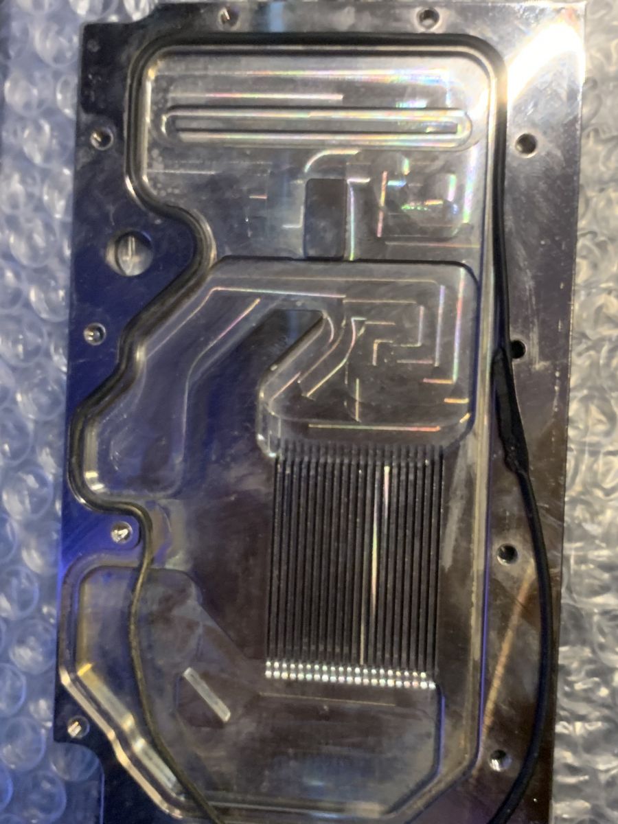

    Dla przyszłych pokoleń, początek wygląda na bardzo obiecujący, piny mają takie „fazowanie” na przeciwległych końcach za które można złapać jakimiś małymi kombinerkami i bez większego oporu wykręcić, dodatkowa radość zaatakowała moją twarz jak okazało się że gwintowane dziury po pinach nie sięgają wnętrza bloku wodnego. Czyli bez problemu mogę wykręcić te piny i albo pozostawić miejsce puste albo wywiercić i nagwintować tam gdzie są potrzebne. Załączam zdjęcia i zostanie mi tak naprawdę wyfrezowanie kanaliku na dławiki do końca bo uwaga to za kanałem na dławiki to nie kolejny kanalik tylko wybrzuszenie więc muszę wybadać jakie elementy będą potrzebowały czego. Miłe zaskoczenie myślałem że jedyne z czym zostane to roz**bany blok wodny i przegrzewająca się turblina z lublina jakim jest GTX 980 founders edition pozdrawiam cieplutko.

    piotrkol7
    Zwróć uwagę jeszcze na budowę sekcji zasilania w obydwu kartach. W 770 jest ona symetryczna, w 980 już nie, inaczej są rozłożone tranzystory.
    Można spróbować uzupełnić brakujące miejsce na środku blaszką miedzianą, którą albo wlutujesz (bezwzględnie po usunięciu wszystkich elementów z tworzywa sztucznego na bloku, bo je spalisz), albo dopasujesz na wcisk, smarując uprzednio to miejsce pastą termoprzewodzaca. Bo przy takiej różnicy wysokości nie ma co się raczej bawić w grubsze termopady.

    sanctimagistri
    Poziom 5  
    Tak zauważyłem to, rozmyślam możliwości uzupełnienia tego bloczku nad sekcją zasilania.
    Właśnie że ten blok ek nie ma na sobie nic plastiku ale pewnie jest jakaś uszczelka pomiędzy elementem chłodzącym a resztą bloku. Muszę go rozebrać przy okazji wyczyścić no i przylutować jakąś blaszkę, zastanawiam się tylko jakiej temperatury potrzebuję. Czy wystarczy mi hotair + gruby grot na wysokiej temperaturze czy mam może iść na Wawel do smoka żeby dał krwie ognia i zespolił. Jakieś propozycje do tego? Dodatkowo jakiej cyny użyć.

    sanctimagistri napisał:
    I tu mamy lekki problem bo mój blok okazał się być niklowany. Nie wiem co to zmienia w całej operacji nie znam się tak dobrze na metalach ;(
    "Base is made of nickel plated electrolytic copper while the top is made of quality POM Acetal material."
    Ale z tego co mi wiadomo, to chłodzenie jest niklowane od strony obiegu wody z racji na odporność niklu na korozję?
    Na zdjęciach, które załączyłeś, widzę zwyczajną miedź. Od strony wodnej nic nie musisz robić - tylko po stronie karty.
    Co do temperatury - nikiel to nie cynk, jest odporny na działanie takich temperatur.

  • #11 20034193
    sanctimagistri
    Poziom 5  
    Tak wygląda ten mój.
