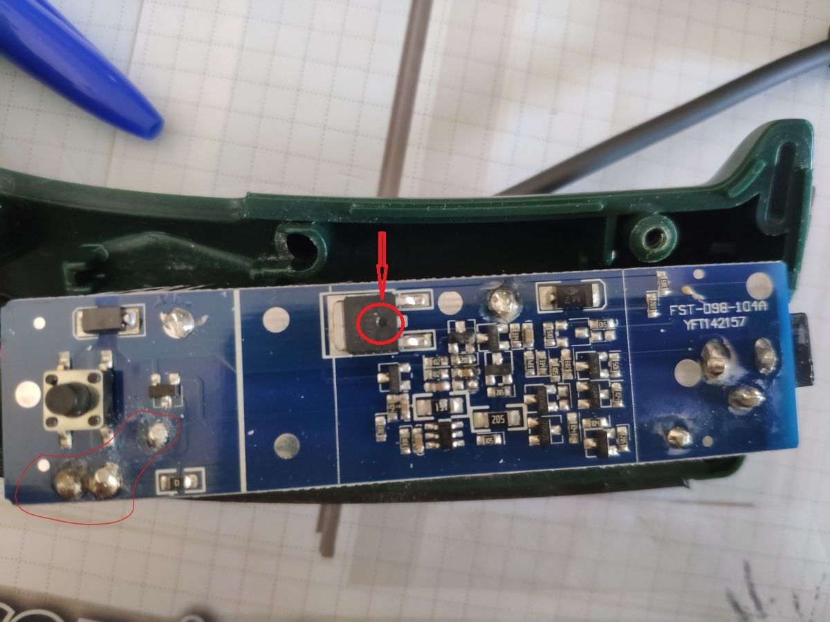

    Chciałem wymienić baterię Li-ion 3.7V na nową. Chociaż 4 razy sprawdzałem czy łączę + do +, a - do - to koniec końców i tak połączyłem odwrotnie xD
    Na zdjęciu gdzieś w tym miejscu poszedł dymek. Teraz jak podłączam baterię prawidłowo, to chyba robi się zwarcie.
    Nie jestem wybitnym elektronikiem, za to umiem przylutować to i owo.
    Czy jest to do naprawienia, jeżeli tak to jakieś kroki działania? W tym miejscu są same luty, więc to by ścieżka się przepaliła?

    To krater po wybuchu czy jakaś plamka na obudowie?

    Tamtędy uciekła dusza tranzystora :)
    Zobacz czy na płytce są jakieś oznaczenia, może uda się znaleźć w internecie jako taki schemat z modelem tego tranzystora. Pozostaje wtedy jego wymiana.

    To fabrycznie tak było, nie jest to na pewno nic przepalonego.
    Akumulatorowe nożyce do trawy - Odwrotne podłączenie akumulatora
    Dodaję lepsze zdjęcie. Zaznaczone na czerwono, w tym miejscu poleciał dymek przy odwrotnie podłączonej baterii. Zanim w tym miejscu się przepaliło, maszynka po podłączeniu baterii przez ułamek sekundy zaczęła chodzić bez wciskania przycisku włączającego (domyślam się, że w przeciwną stronę)

    Jeżeli płytka jest dwuustronna lub gorzej, wielowarstwowa to mogła się przepalić metalizacja w otworze albo ścieżka biegnąca wewnątrz. Latarka do prześwietlania płytki i omomoierz do szukania dziury.
