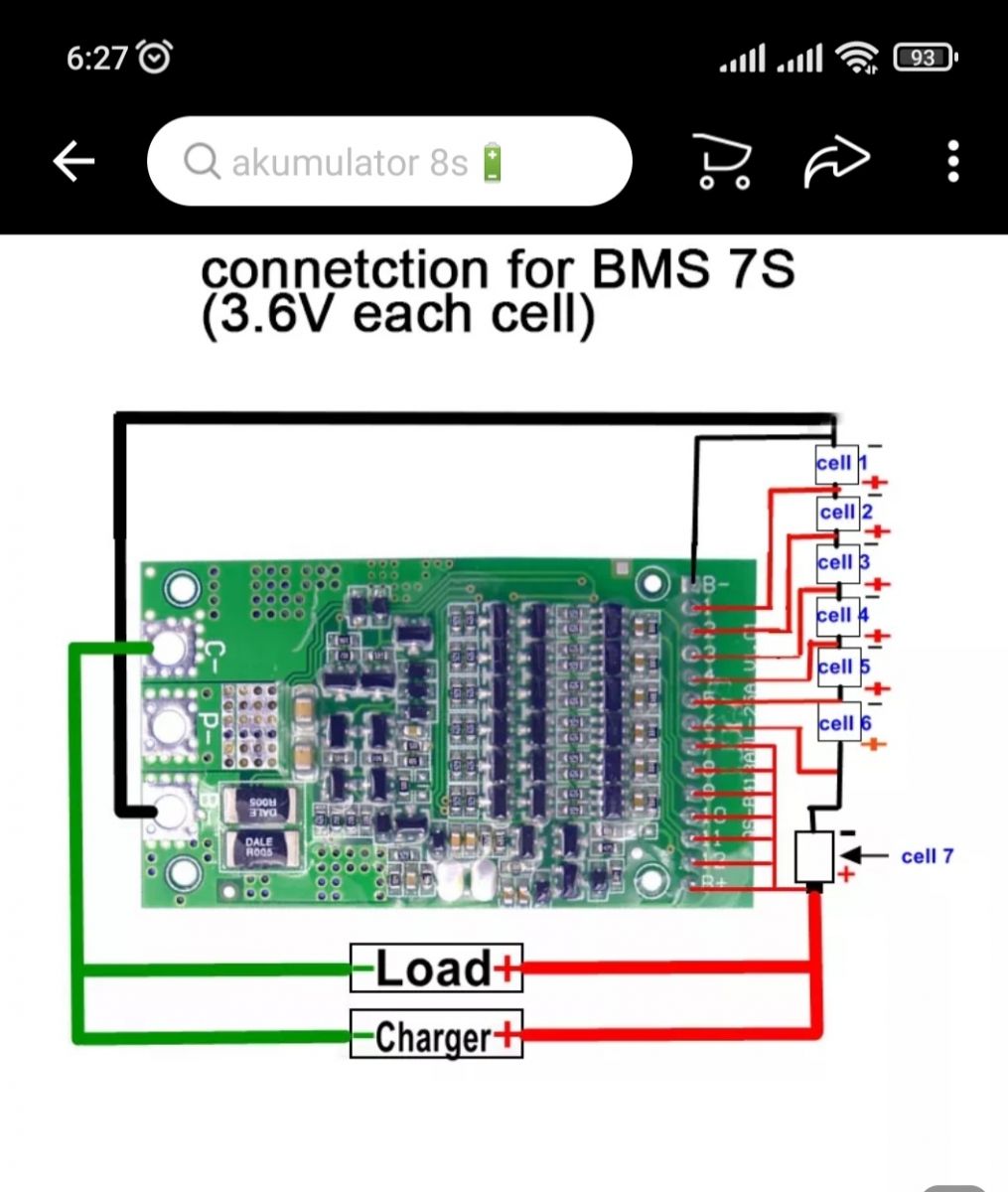

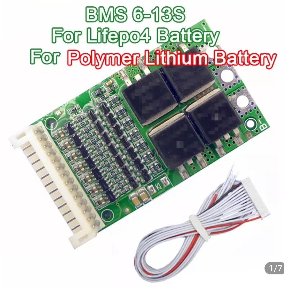

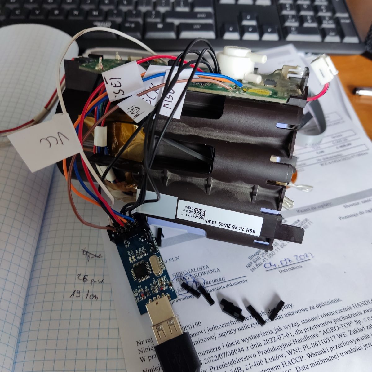

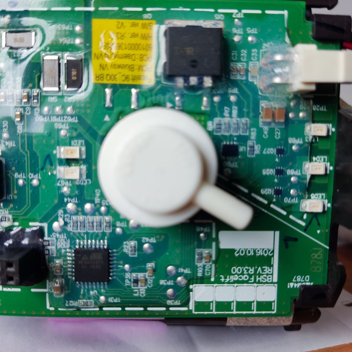

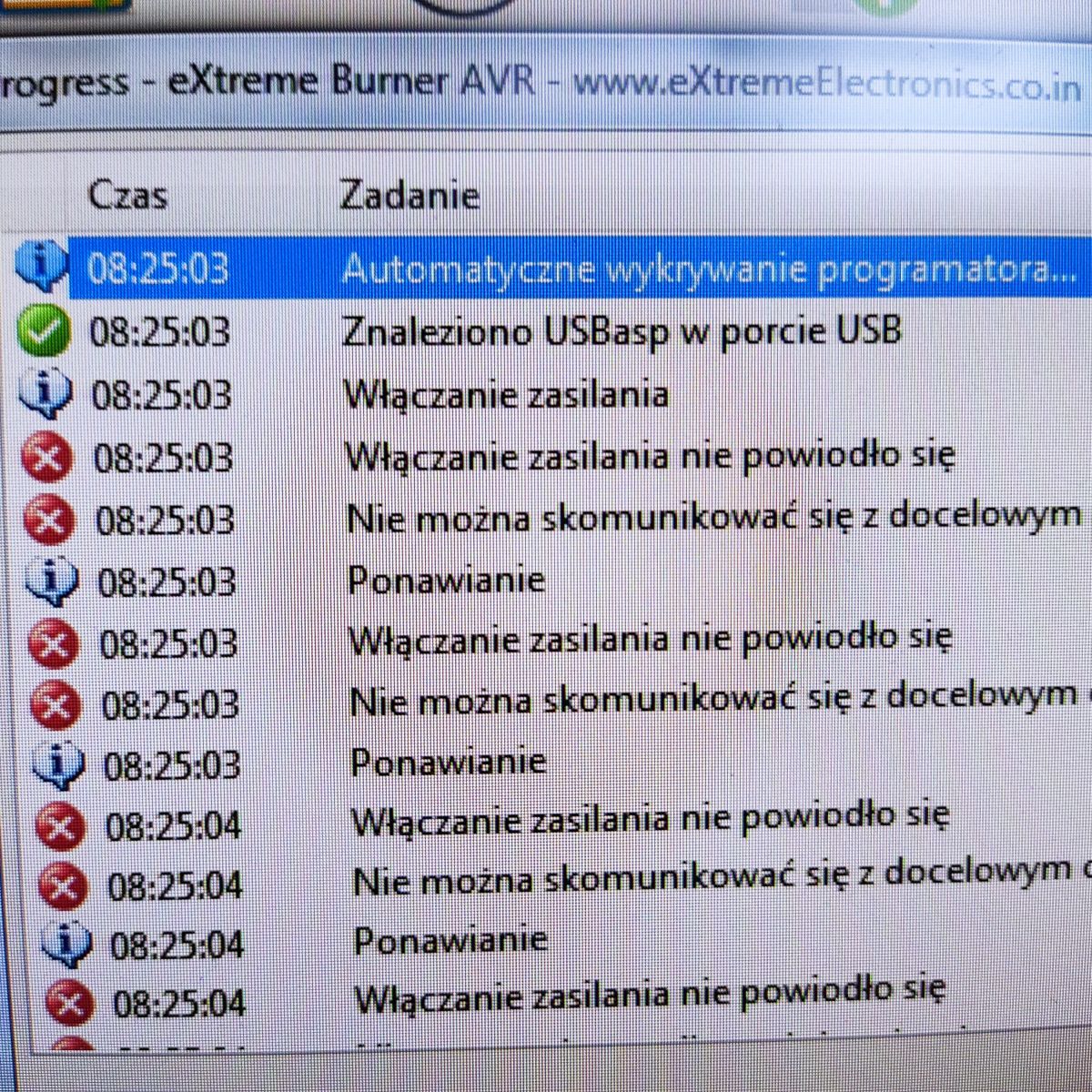

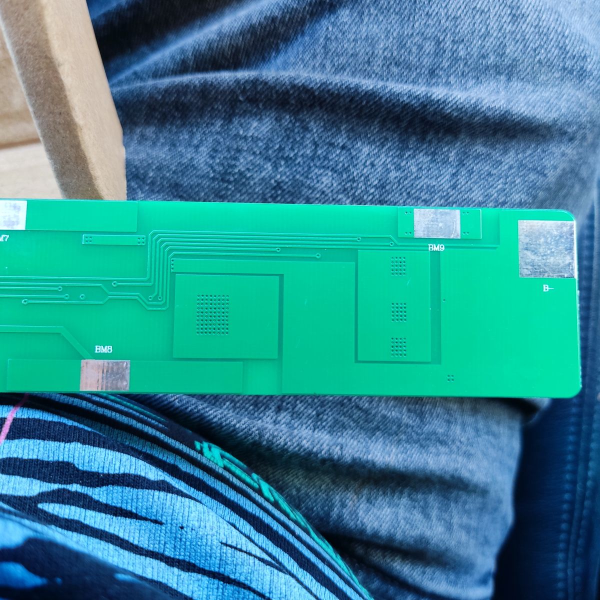

Użytkownik ma problem z odkurzaczem Bosch Athlet 32.4 V, który nie włącza się ani nie ładuje po długim okresie nieużywania. Po naładowaniu ogniw do 4.15 V, odkurzacz nadal nie działa. Użytkownik zakupił programator USBASP AVR i znalazł wsad EEPROM, ale nie jest pewien, czy programator jest odpowiedni do tego modelu. W dyskusji poruszono kwestie związane z mikrokontrolerem ATMEGA328, możliwością podłączenia alternatywnego sterownika do ładowania ogniw 9s oraz problemami z programowaniem. Użytkownik rozważał również pominięcie oryginalnej elektroniki, aby zasilić silnik szczotkowy bez dodatkowych funkcji. Po kilku próbach z programatorem, okazało się, że był uszkodzony, a po wymianie na nowy udało się wgrać świeży wsad EEPROM.
