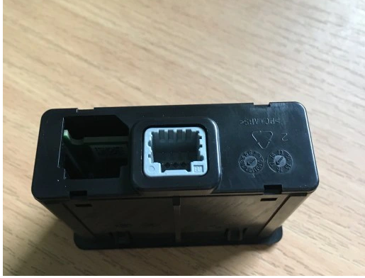

    Posiadam moduł z gniazdami USB Renault 280237588R. Czy ktoś ma schematy elektryki np. Visu Schema - potrzebuję rozpiskę pinów gniazda.

    To nie jest moduł tylko samo gniazdo.,moduł USB nazywa się C-BOX a znaczenie pinów można ustalić za pomocą miernika, tam nie ma żadnej elektroniki tylko 2 gniazda po 4 piny

    To nie jest wersja z samym gniazdem. Ten moduł (moduł, jako fizyczny element ;)) nie ma komunikacji USB, to jest ładowarka + aux.
    Renault Megane IV - Rozpiska pinów gniazda modułu USB 280237588R Renault Megane IV - Rozpiska pinów gniazda modułu USB 280237588R
    Wersja z samym gniazdem to np. 280237550R - tam faktycznie są jedynie dwa gniazda.
    Ze zdjęć, wtyczka wygląda tak: Renault Megane IV - Rozpiska pinów gniazda modułu USB 280237588R

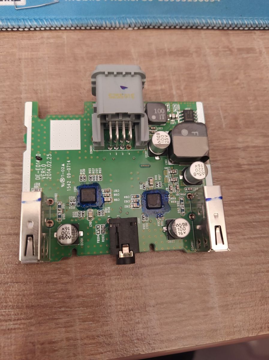

    W module USB/AUX z meganki 3 czy z innej renatki nie ma żadnej elektroniki, możesz sobie sprawdzić bobprzecież masz taki sam. Jeśli masz wtyczkę przy module USB/AUX to czerwony to +5v,czarny masa a zielony i biały data bus do odczytu z pamięci USB, taką kolorystykę miałem na kablu USB łączącym C-Box a z Laguny3 z gniazdem usb/aux do Clio3 w którym to montowałem

    Zasilanie bierzesz z kostki zasilajacej radio 12V i GND niebieska kostka 7pin=12v 8pin=GND zeby dzialaly USB oczywiscie musisz wpiąć również mini usb do modulu reszta przewodów - dokładnie 4 szt. to AUX czyli jack 2.5 .
    Do samego ładowania USB nie muszą byc podpięte przewody OD AUX.

    Podałem +5V, ładowanie było rzędu 400mA, zwiększyłem do 7V - ładowanie wzrosło do przyzwoitej wartości 1700mA. Jesteś pewien, że zasilanie modułu ma być 5V, a nie 12V ?
