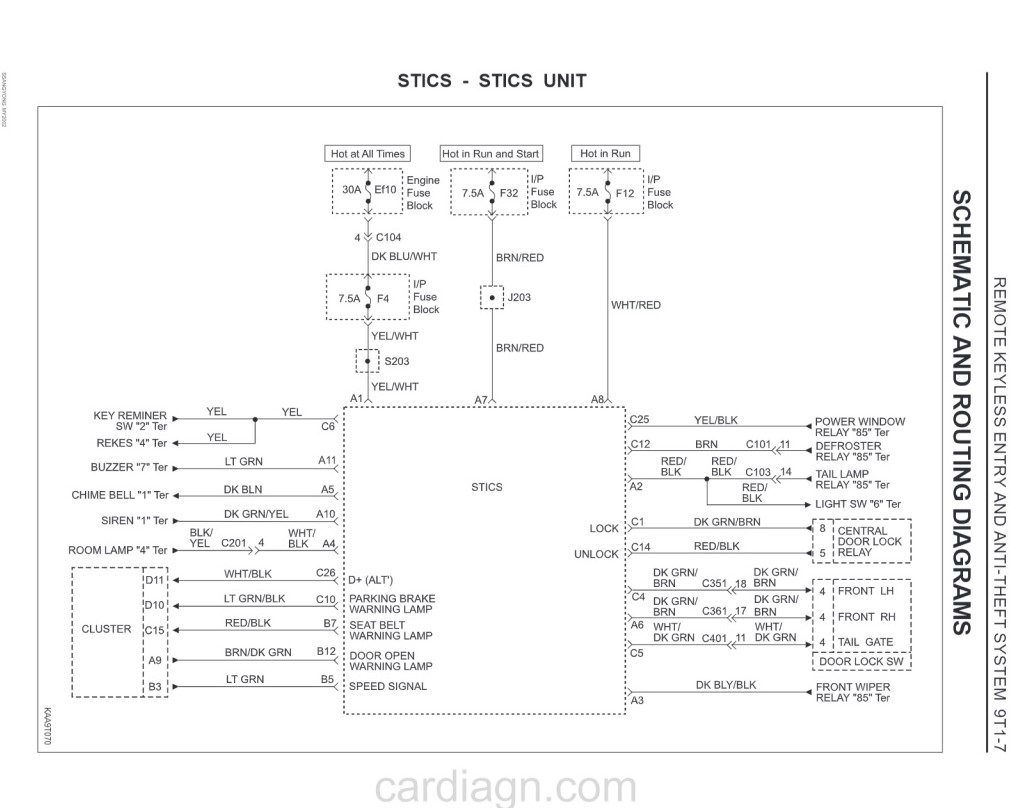

Podpięcie sterownika centralnego zamka w Korando KJ

    Lock - C1
    Unlock - C14
    Podaj masę przez żarówkę na jeden lub drugi pin (przy zamkniętych drzwiach).
    Jeżeli centralny zamek otworzy się lub zamknie, to podłączasz do tych pinów nowy sterownik w konfiguracji "sterowanie masą".
    Jeżeli nie zadziała w ten sposób, to podłącz woltomierz pomiędzy C1 i C14 i napisz co się dzieje podczas zamykania i otwierania samochodu (centralnym zamkiem).

    Dzięki za odpowiedź.
    Generalnie podpiąłem w piątek i działa, kierunki poszły pod awaryjne .
    Mimo wszystko dzięki za zainteresowanie, tak jak wskazałeś też ja podpiąłem.
