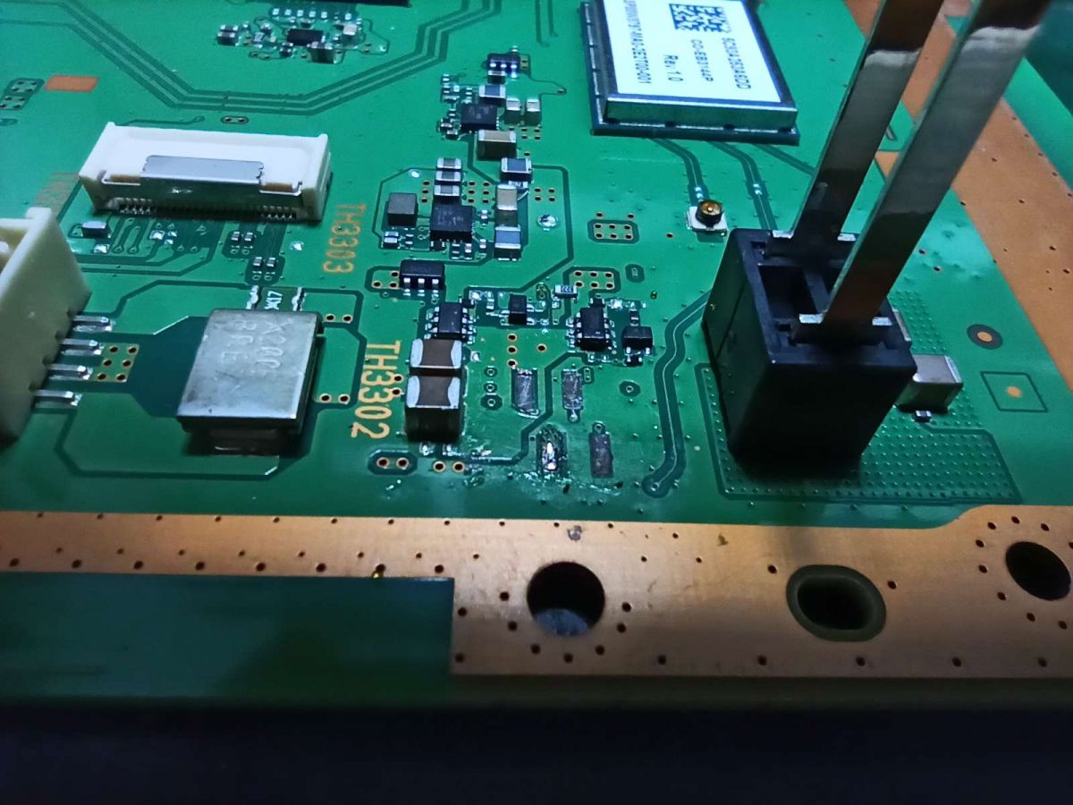

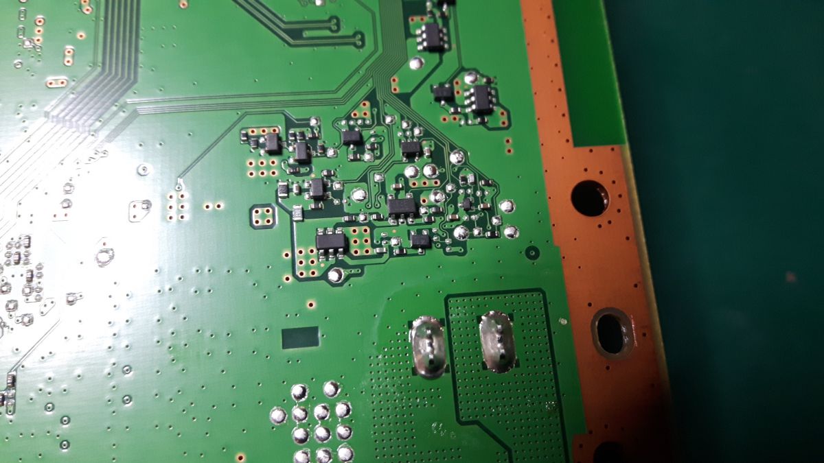

    Trafiła do mnie konsola z wyrwanymi padami 4 pinowego gniazda standby. Tak jak temacie, potrzebuje alternatywny pinout. Sony PlayStation 4 - Płyta główna SAB-001 BDP-025 konsola PlayStation 4 Sony PlayStation 4 - Płyta główna SAB-001 BDP-025 konsola PlayStation 4
    #2 20034546
    Damiann193
    Zregeneruj urwane pady. Polutuj do przelotek druciki, zrób pętelki, zabezpiecz soldermaską i wlutuj gniazdo i ewentualnie zabezpiecz je klejem przed ponownym wyrwaniem.
  • #3 20034646
    PiotrusPAN3698
    Poziom 6  
    Ok, dzięki spróbuje tak zrobić 😉
