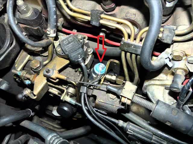

Wymieniłem sterownik w berlingo 1.9d komputer pokazuje że wszystko działa a auto
kosiorowskizdzislaw 26 Maj 2022 21:48 711 5
  • #1 20035537
    kosiorowskizdzislaw
    Wymiana sterownika komputera pokazuje że cacy a nie odpala berlingo 1.9d z 2005r
  • #2 20035570
    dym1
    co pokazuje, że wszystko cacy? deska rozdzielcza czy program diagnostyczny?
    co z immobilizerem po wymianie ECU?
  • #3 20035611
    michal_rybka
    Poziom 35  
    w berlingo 1.9D komputer jest nie potrzebny w ogóle, on steruje tylko EGRem i przekaźnikiem świec żarowych, można og wywalić całkowicie i założyć niezależny czasownik świec żarowych
    jak nie odpala to pewnie immo padło - w pompie wtryskowej (lucas) jest taki elektrozawór kodowany, trzeba go wykręcić i w to miejsce wkręcić zwykły elektrozawór do pompy Lucas,
    lub też ten kodowany zawór rozciąć delikatnie gumówką, wywalić z niego taką metalową puszeczkę w której jest elektronika i podlutować się do cewki 2 kabelkami, i jeden do masy, drugi do plusa po stacyjce i ma chodzić - ja tak robiłem i działa
    ps. żeby dostać się do tego elektrozaworu to trzeba obciąć gumówką taką grubą blachę zasłaniającą go, uważaj na rurki do wtrysków
    A w którym miejscu jest to IMO na pompie

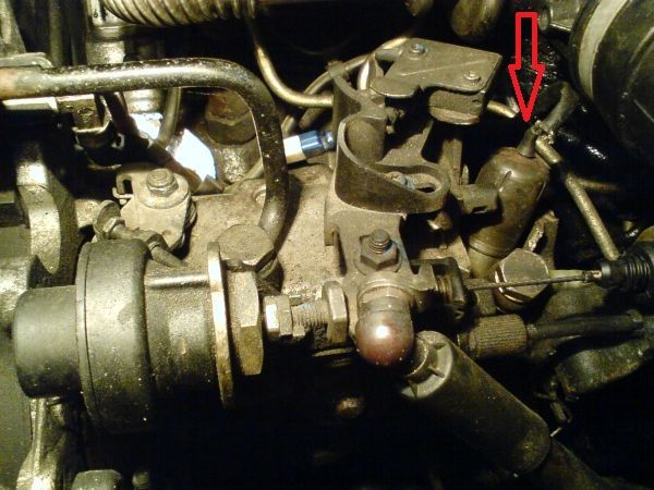

    Podłączył program i mówi że wszystko czyta i jest cacy na desce też pokazuje wszystkie lampki się palą a nie podaje paliwa na wtryski
  • #5 20035912
    michal_rybka
    Poziom 35  
    elektrozawór z immo:
    elektrozawór zwykły
