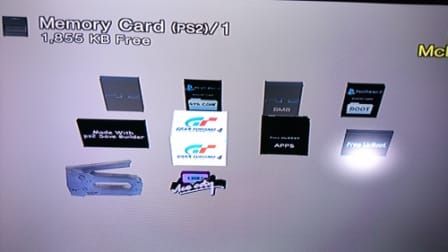

    Wchodzimy na kartę pamięci na którą skopiowaliśmy\wrzuciliśmy FunTune.
    12.Powinniśmy mieć taką ikonkę jako pierwszą:

    Tak z karty pamięci z wgranym FMCB (jeżeli masz e.g. tylko jedną kartę pamięci):
    Ps2 scph-90004 FMCB - Jak uruchomić FMCB gdy moje homebrew to widocznie 2.30
    Możesz też wgrać ten exploit na inna kartę pamięci.

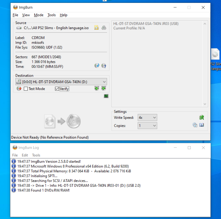

    Póki co to walczę z moją super chińską nagrywarką by cokolwiek chciała zdziałać. Ale jedyne co pokazuje mi ImgBurn to Device not ready (No reference position found.) Sprawdzałem w capabilities i jest zaznaczone, że może nagrywać DVD-r a nie chce załapać i nie wiem co zrobić :(

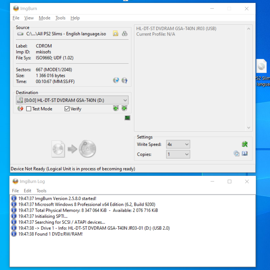

    Jak nie będzie działać to mówi się trudno, najpierw niech uda mi się ją w ogóle wypalić XD Najpierw mam to napisane (To nad konsolką, Device not ready)
    Spoiler:
    I tutaj po tym jak coś się zadziało
    Spoiler:
    Teraz włożyłem płytę do starego komputera który ma nagrywarkę wewnętrzną i mam taki błąd : Device not ready (medium not present - tray closed)
    O co chodzi... Płyta jest w środku :(

    fera2
    Płyta może i jest w środku ale nagrywarka nie wykryła jej poprawnie i nie "idzie" dalej.
    A dosłownie: Urządzenie nie jest gotowe (medium nie jest obecne - taca zamknięta)
    Shaggyxoxo napisał:
    Najpierw mam to napisane:
    Device not ready (Logical unit in process of becoming ready)
    Device not ready (No reference position found)
    Z tymi problemami się jeszcze nie spotkałem ale wydaje mi się, że te płyty nie "lubią" się z tymi nagrywarkami.
    To są Verbatim-y, $ony czy kupiłeś coś innego?
