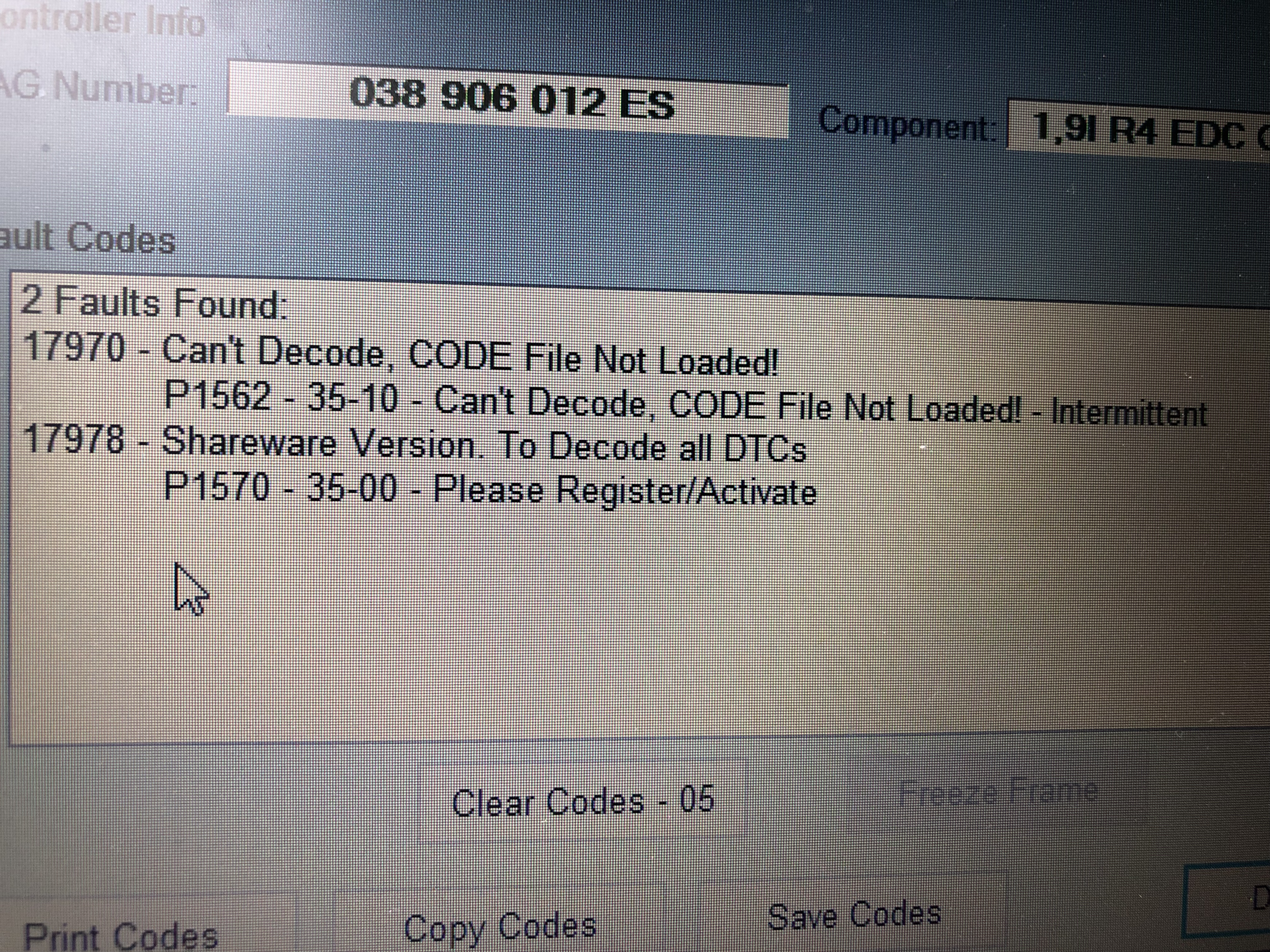

    Witam. Od paru dni miga kontrola świec żarowych w golfie 4 sdi. Światła stopu ok auto jeździ, pali, odpala ok tylko drobne drgania są na luzie. Proszę o pomoc co to może być. Przesyłam zdjęcie z vaga błąd górny, bo dolny dało się wykasować.

    17970- regulator przepływu (N146) ustawienie poza górną wartością
    17978 -sterownik zablokowany
    Masz problem z nastawnikiem w pompie wtryskowej.
    Drugiem błędem się nie przejmuj jeśli auto odpala.

    Kod błędu P1562 Szczegółowe dane kodu: Kod DTC (Diagnostic Trouble Code): P1562. Kod szesnastkowy (Hexadecimal Code): 1562. Kod dziesiętny (Decimal Code): 5474. Układ (obszar pojazdu): układ napędowy. Kategoria kodu (zakres): P0XXX - P3XXX. Typ kodu: charakterystyczny dla indywidualnych producentów. Usterka związana z układem: sterowania prędkością obrotową biegu jałowego, prędokścią pojazdu. Marka pojazdu: Audi, Volkswagen. Opis kodu błędu po polsku: Górna wartość zatrzymania regulatora ilości Oryginalny opis kodu błędu po angielsku: Quantity Adjuster Upper Stop Value
    Czytaj więcej: https://www.forumsamochodowe.pl/kody/obdii/6372-p1562-audi-volkswagen/
    Dokładnie nastawnik do czyszczenia. Można spróbować odpalić auto na środku do czyszczenia Liqy Moli Spulung 2666.

    Pokrywkę sam możesz odkręcić, nic nie zepsujesz, nawet auta nie zapowietrzysz. Potraktować wnętrze jakimś zmywaczem uniwersalnym wydmuchać i złożyć. Rozbebeszać nie trzeba.
    Dawno tam nie grzebałem ale coś mi się wydaje że śruby.pokrywki są.jakieś nietypowe rozmiarem. Na Splungu 2666 odpal powinno pomóc.
