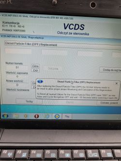

    Witam serdecznie.
    Poszukuję pomocy w wyzerowaniu ilości popiołu po wymianie DPF. Auto to VW Touareg 7L 3.0 TDI 2006.

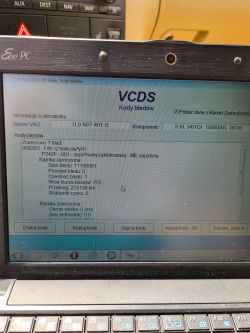

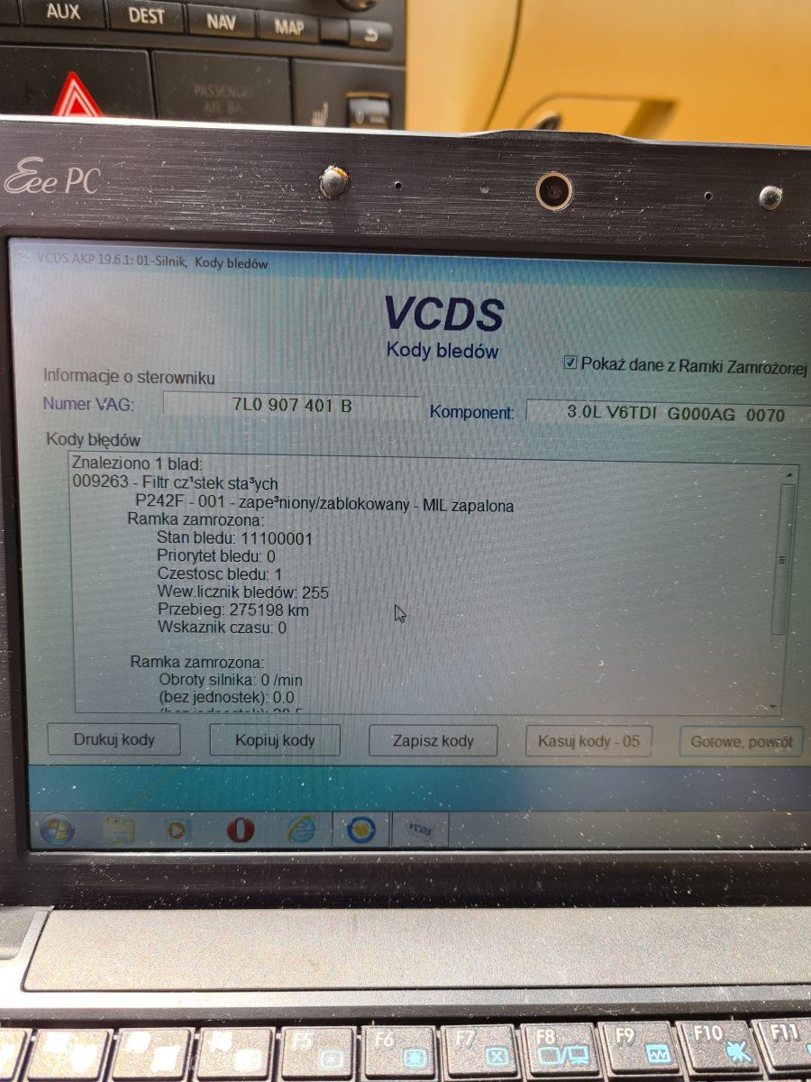

    Jakiś czas temu wyskoczył błąd Filtra cząsteczek stałych P242F i włączył się tryb awaryjny. Wypalanie serwisowe po mimo kilku prób nie przyniosło efektów, ponieważ wyłączało się za każdym razem po około dziesięciu minutach.
    Postanowiłem wymienic DPFa, bo i tak miał najechane ponad 250tys. Wymieniłem katalizator i filtr cząsteczek stałych. Czujnika różnicy ciśnień nie, ponieważ wskazuje dobrze. I tu zaczęły się schody. Próba wyzerowaniu popiołu okazała się trudniejsza niż myślałem.
    VCDS 01 SILNIK, DŁUGA ADAPTACJA, BLOK 81 Diesel particle filter replacement.

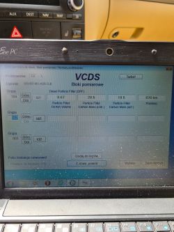

    Wartość zapisana jest 0 po mimo tego, że w blokach pomiarowych pokazuje 0,67. Nie da sie zmienić wartości na inną. Po wpisaniu 0001 nie da się zapamiętać ustawień. Funkcja SAVE nie aktywna. Aktywna jest tylko przy wpisaniu 0, ale to nic nie zmienia.
    W załączniku kilka fotek.
    Gdzie popełniam błąd?

    A jeśli naciśniesz przycisk "Test" - wtedy pojawią się informacje i możesz wpisać nową wartość?
  • #3 20037579
    domel-81
    Po wciśnięciu testu przy wartości 0 można zrobić Save, ale nic to nie zmienia (Save, wyjście z menu i wyłączenie zapłonu na około 10 sekund). Po wpisaniu 0001 naciśnięcie testu jest niemożliwe.

    W internecie znalazłem informacje - adaptacja przez 12 kanał. Coding 2, login 21295.

    domel-81
    To już chyba też testowałem, ale nie mam pewności. Wydaje mi się, że przy tym sterowniku nic nie było w dwunastym kanale.
    Podeślij linka proszę.

    domel-81
    Panowie problem rozwiązano, po kilku dniach na warsztacie i wielu różnych próbach nie przynoszących efektów postanowiono zmienić oprogramowanie sterownika. Wgrano nowy oryginał . Cena w Rzeszy 200€
    Temat uznaję za zamknięty.
