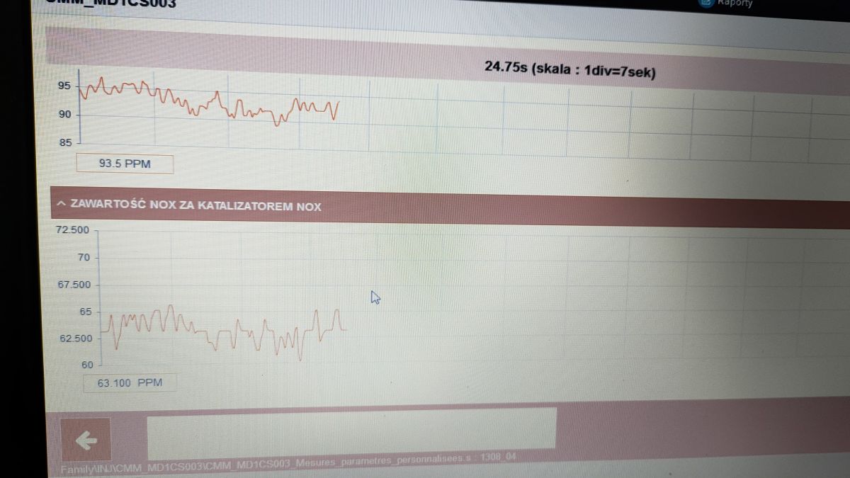

    artur147
    W międzyczasie wymieniłem przednią sondę NOX bo wydawało mi się że zaniża wartości. Procedura wymiany wykonana w komputerze - przeszła bez problemu.
    Po rozgrzaniu silnika wartości na wolnych obrotach NOX za i przed katalizatorem wynosi:
    Poziom NOX liczony przed katalizatorem = ok 100 PPM
    Zawartość NOx za katalizatorem = ok 60 PPM
    Wygląda że jest ok, ale... coś mnie podkusiło i włączyłem jeszcze "test skuteczności systemu oczyszczania spalin"
    Po ok 20 min. pracy silnika na 3tys. RPM wyskoczył komunikat: "Test przerwany. Brak katalizatora (albo filtra) DeNox".
    Póki co błędu żadnego komputer nie wyświetla po tym teście. Ciekawe czy wyskoczy i za ile km.
    Kolejne pytanie o co chodzi i czy oddanie FAP do regeneracji (mycia pod ciśnieniem) załatwi sprawę. Przyznaję że poziom zużycia katalizatora NOX sięga według danych w pamięci komputera 98%.

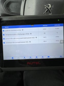

  • #16 20515323
    ptr92
    Poziom 19  
    Jak rozwiązała się sprawa? Mam identycznie. Test systemu kończył się komunikatem awarii sondy nox 2. Zapisywał tez błąd jej grzałki w pamięci ECU. Wymieniłem. zrobiłem test, wyszedł błąd braku scr, ale żadnego błędów nie zapisał w ECU.
    Auto Pojeździło kilkaset km i pojawił się błąd p20ee. Robię test systemu, wyrzuca błąd wtrysku.
    Wtryskiwcz zdemontowany i sprawdzony - strzela 50ml podczas testu - czyli ok. Ciekawe jest to, że miał dziurki w sadzy, jakby nie pracował.
    Pioziom nox przed katalizatorem przy 3tys mam ok 90-115ppm. Zawartość nox za katalizatorem 20ppm i stoi, mino ze sonda nowa.
    Ponownie skasowałem wymiane tylnego NOx i sonda ruszyła. Wskazuje większe wartości niż przednia. Citroen Berlingo 1.5hdi - Problem z SCR - AdBlue. Błąd P20EE 92 w Citroen/Peugeo
