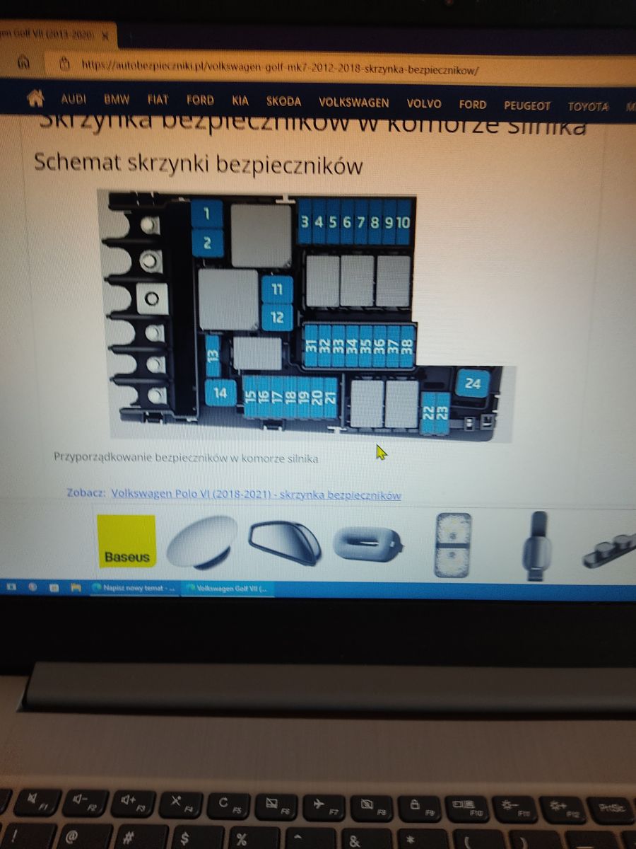

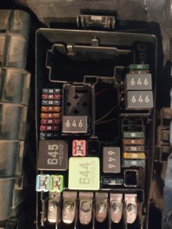

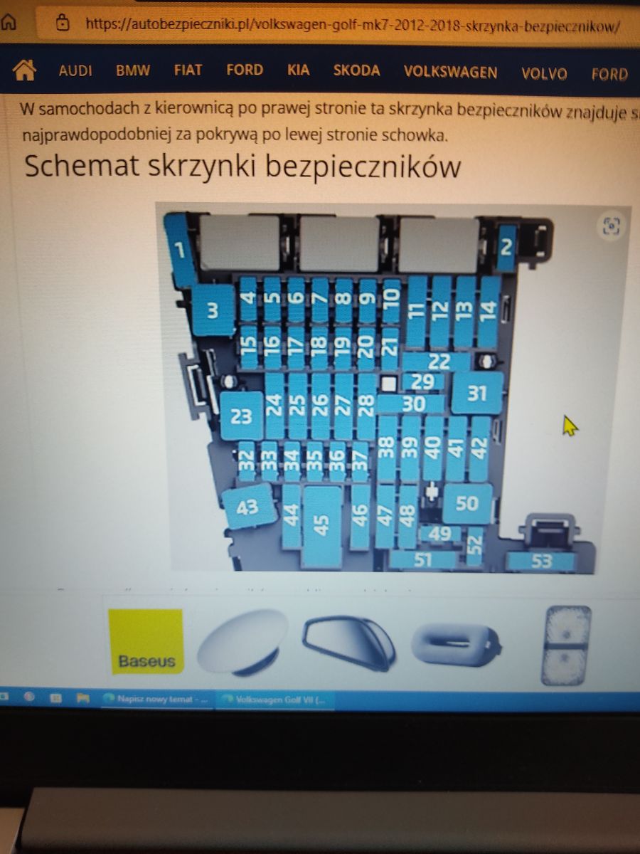

    Witam. w moim golfie 7 mam inaczej bezpieczniki w obu skrzynkach ,niż na schemacie w internecie. VW GOLF 7 - bezpieczniki w skrzynce różnia sie od schematu VW GOLF 7 - bezpieczniki w skrzynce różnia sie od schematu VW GOLF 7 - bezpieczniki w skrzynce różnia sie od schematu VW GOLF 7 - bezpieczniki w skrzynce różnia sie od schematu

    Szukam bezpieczników od świateł mijania, postojowych ,drogowych, nie moge sie w tym połapać. Jest tak- bezp nr23 prawy przedni refl. MX2 i nr31 lewy MX2 -te są 2 duże zielone 40. Nr36 prawe światło do jazdy dziennej,moduł sterowania światłami postojowymi i nr37 to samo lewa strona i tych bezp. nie mam. więcej od świateł nie widze.

    Nie ma bezpieczników do świateł, są drivery w module bordnetz (CECM), w przypadku zwarcie lub niezgodnego z założonym poborem prądu odcinają zasilanie żarówek

    To są bezpieczniki od zasilania wspomnianych wyżej driverów w module j519
