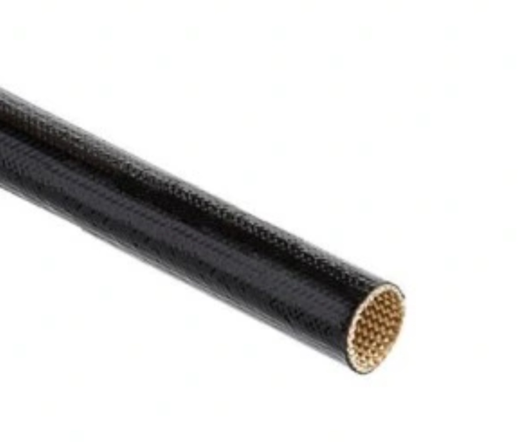

    Mam mały problem - otóż kuna weszła do komory silnika i nadgryzła koszulkę i izolację przewodów idących do sondy lambda. Fabrycznie przewody te schowane są w koszulkę jakby sylikinową wzmocnioną od wewnątrz włuknem szklanym.
    Uszkodzone przewody zaizolowałem taśmą izolacyjną. Całość włożyłem w czarny peszel samochodowy. Przewody są przymocowane do fabrycznych wsporników, ale idą bezpośrednio nad kolektorem wydechowym.
    Boję się, że na postoju od wysokiej temperaturyten peszel się stopi lub zapali. W załączeniu zdjęcie na którym widać te peszle i osłonę termiczną nad kolektorem wydechowym.
    Czy lepiej będzie, jak wyrzucę te peszle?

    Zamów otulinę taka jak była, a do tego czasu jeździj tak jak teraz masz.
    Ps
    Przy samej sondzie ma być luźno, bo ona "oddycha"

    Ta fabryczna sylikonowa rurka została na tych przewodach. Ale chciałem uniknąć kolejnego pogryzienia przez kunę i dlatego nałożyłem ten peszel.
    Ale teraz tak myśłę że zrobiłem błąd, bo może sie zapalić ten peszel od wysokiej temperatury nad kolektorem wydechowym?

    Jeśli już to się będzie robić miękki, potem topić i śmierdzieć. Poczujesz że coś się dzieje.
    Całego silnika nie opeszlujesz. Rozważ odstraszacz kun. Podobno zawieszka do wc działa.

    Z tego co widziałem tam, to pozostałe przewodu są w peczlach i owinięte czarną taśmą izolacyjną. Ale one są z daleka od kolektora wydechowego. Tylko te od sond lambda idą w pobliżu kolektora i bezpośrednio nad osłoną kolektora i są one fabrycznie umieszczone w rurkach sylikonowych z tym włuknem szklanym w środku.
    Może jednak lepiej jak zdejme te peszle i zostawie tak jak jest. Zaizolowane są jedynie taśmą izolacyjną te przewody nadgryzione.
    Fabrycznie te przewody od sondy są w takiej rurce:
