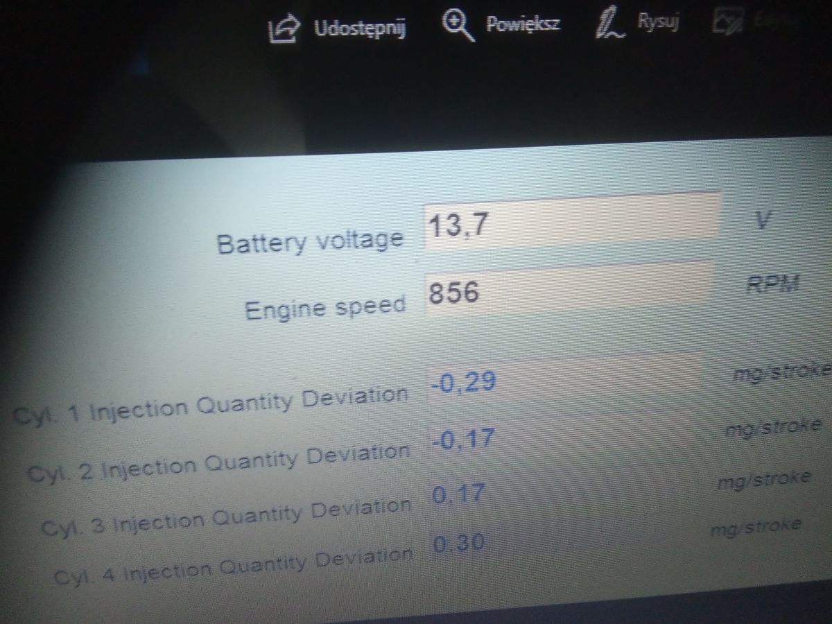

#1 20038386 28 Maj 2022 22:28 karloslsx karloslsx Poziom 2 #1 20038386 28 Maj 2022 22:28 Witam, po regeneracji wtrysków na postoju wszystko niby ok ale podczas przygazowania 1 i 2 mocno odchodzą dlaczego tak się dzieje ? Sprawdzone op-comem:
#2 20038470 28 Maj 2022 23:40 Konto nie istnieje Konto nie istnieje Poziom 1 #2 20038470 28 Maj 2022 23:40 karloslsx napisał: Witam, po regeneracji wtrysków na postoju wszystko niby ok ale podczas przygazowania 1 i 2 mocno odchodzą dlaczego tak się dzieje ? Sprawdzone op-comem: i 1 i 2 do ponownego sprawdzenia jeśli będą ok to zaczynają się wydatk
#3 20038625 29 Maj 2022 08:47 Megawe Megawe Poziom 34 Pomocny post? (0) #3 20038625 29 Maj 2022 08:47 Zamień wtryski miejscami i sprawdź co się zmieni.
#4 20038630 29 Maj 2022 09:02 RADOSŁAW RADOSŁAW Poziom 16 Pomocny post? (0) #4 20038630 29 Maj 2022 09:02 Korekty sprawdzamy tylko na biegu jałowym. Promuję tematy: 08.10.2010 Niedziałający touchpad - laptopy HP Pavilion i ProBook. HOWTO
#5 20236494 14 Paź 2022 22:09 karloslsx karloslsx Poziom 2 Autor tematu Pomocny post? (0) #5 20236494 14 Paź 2022 22:09 Pojeździłem i samo się poprawiło chociaż na pierwszym wtrysku przy mniejszej mocy dalej jest trochę za duży czas ale w normie.
