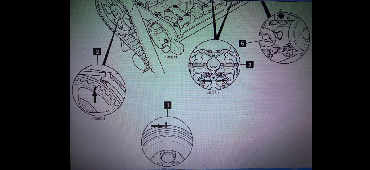

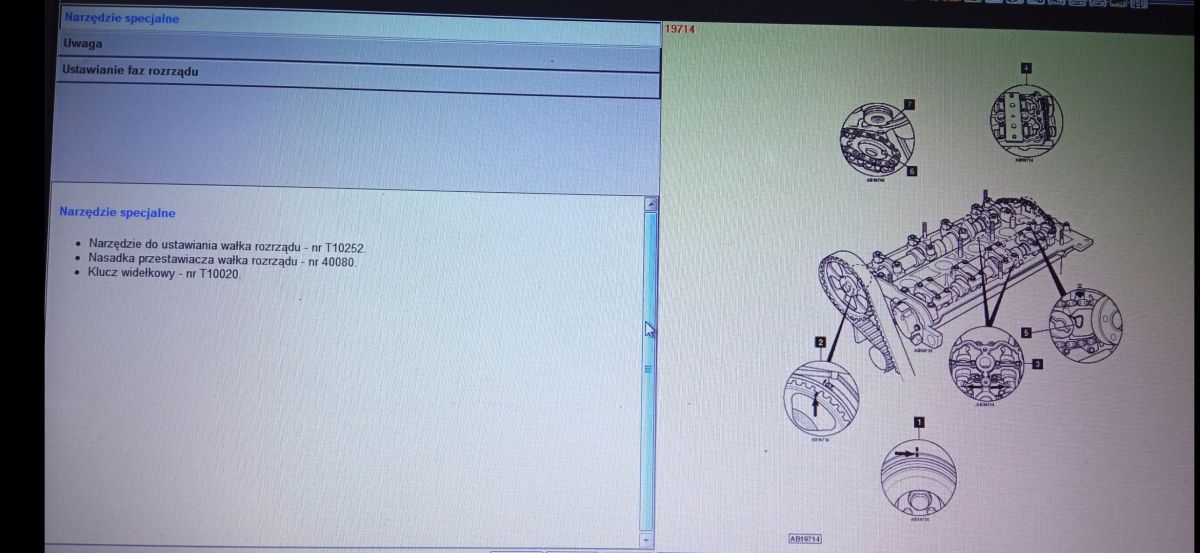

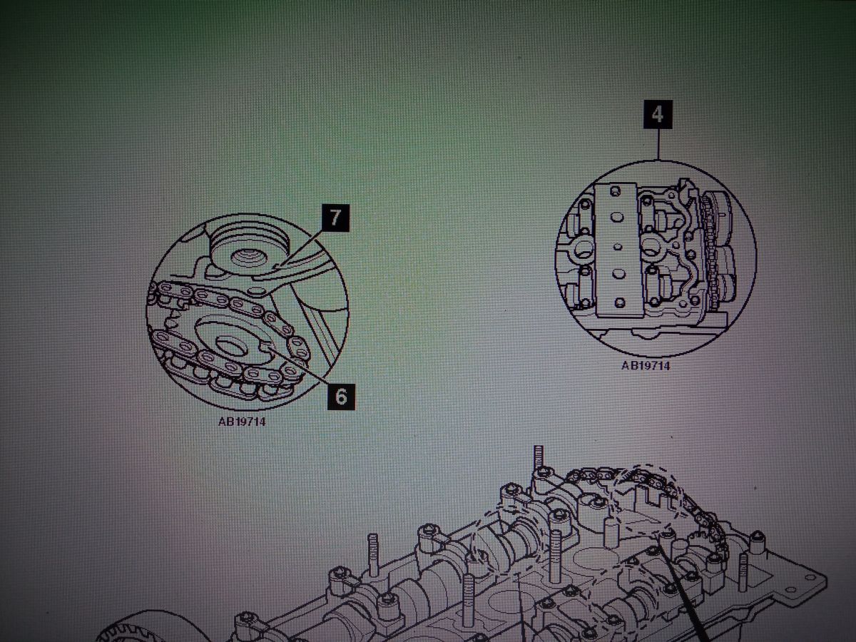

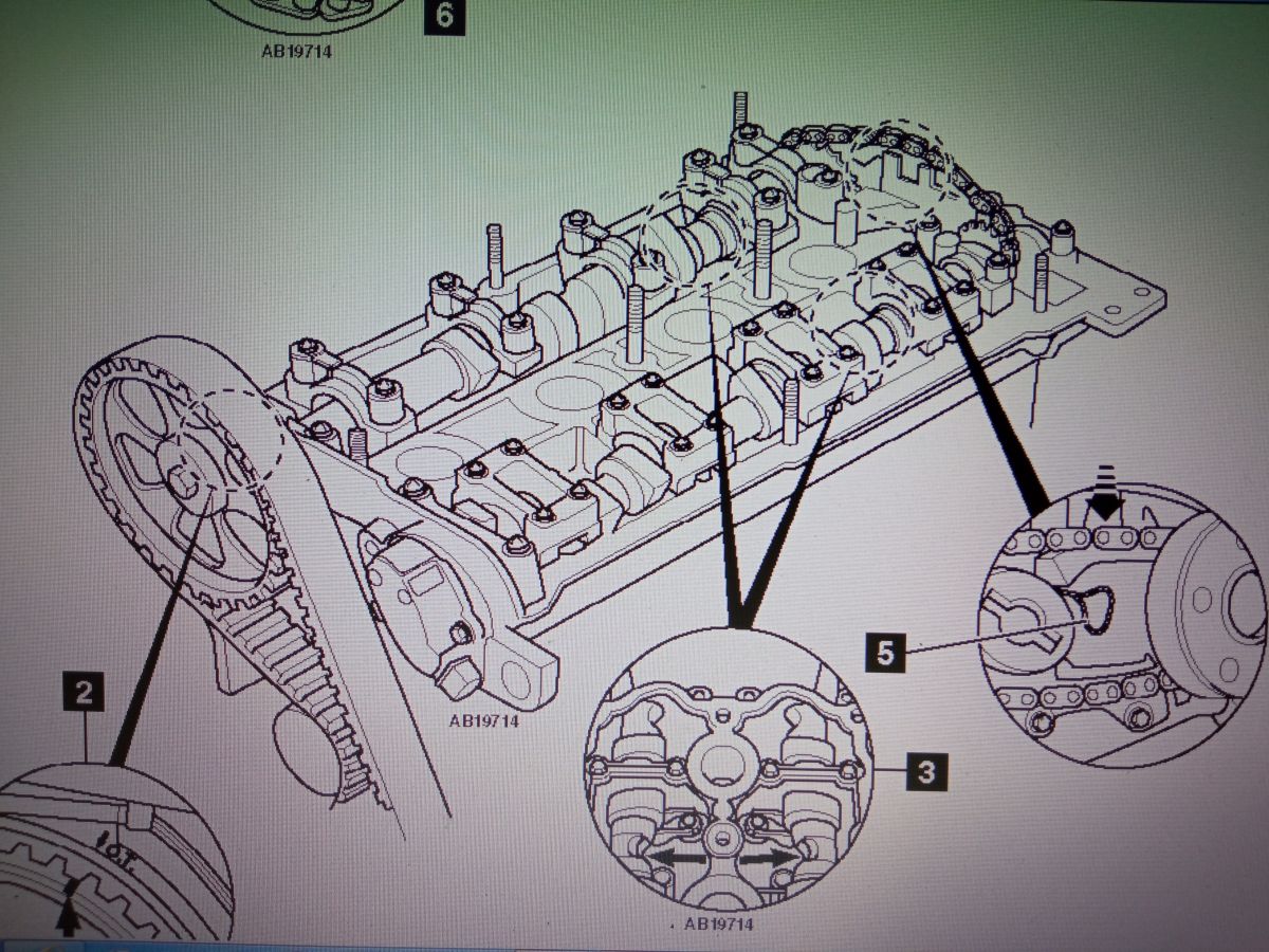

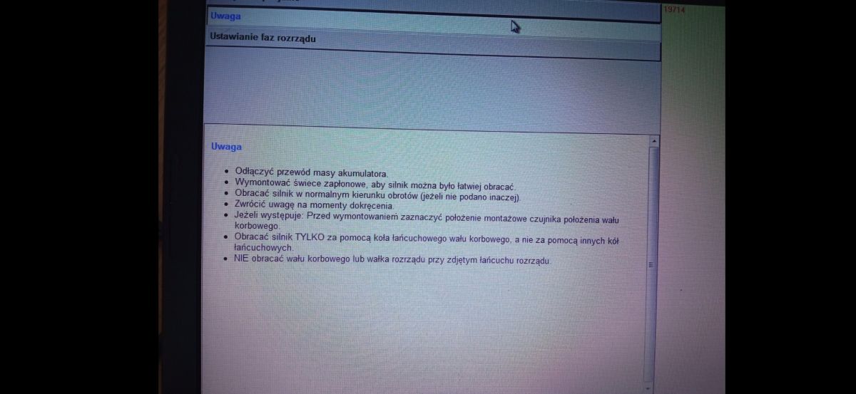

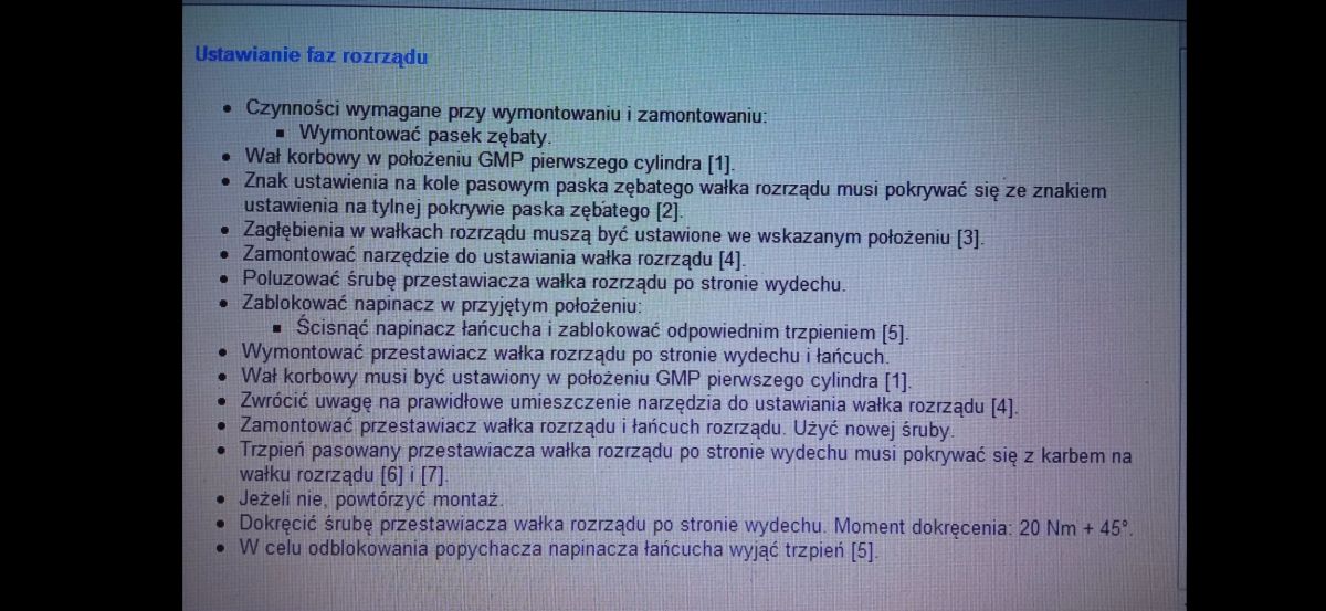

    Witam. Potrzebuje z autodaty instrukcji wymiany łańcucha rozrządu oraz kola zmiennych faz rozrządu w octavi o kodzie silnika BVX.

    Blokade juz mam potrzebowałbym z jakim momentem co i jak przykręcić

    Mam takie pytanie odnośnie znaków ustawiania rozrządu. Gdy ustawie wałek rozrządu na znak i na dole wał korbowy na pierwszy cylinder GMP to po przykręceniu koła pasowego nie do końca ten znak się pokrywa. Koło pasowę na kole zębatym ma luz które można obrócić w lewo lub w prawo pomimo ze koło zębate wału stoi i jest w GMP? Na kolę zębatym jest taka mała wypustka jest troche mniejsza niż otwór na kole pasowym i dlatego koło można obrócić.
