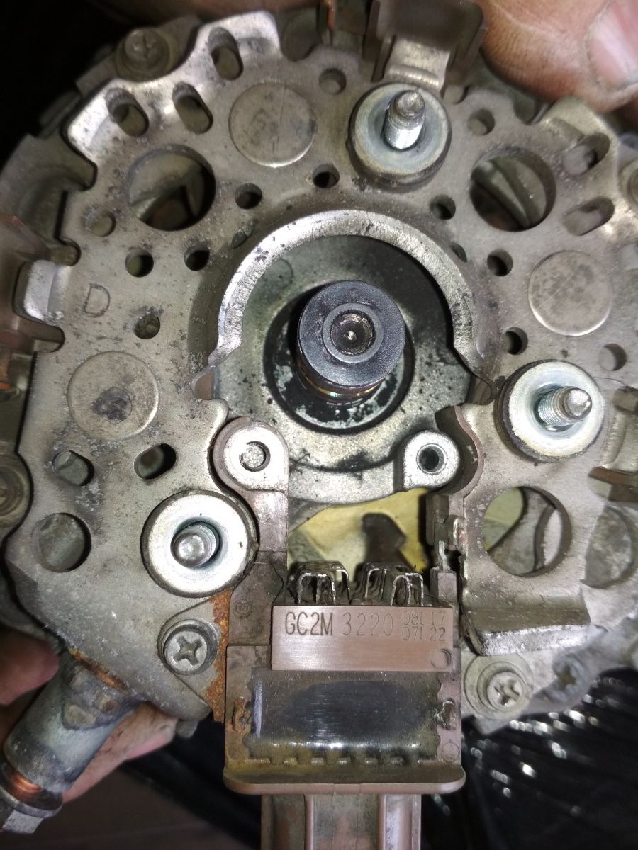

    Nie mam prawidłowego ładowania w alternatorze. Na zdj widoczny oryginalny regulator. Nigdzie nie mogę go znaleść.
    W alternatorze zmieniono: mostek, sprzęgło, regulator najpierw na: are6068 następnie na in6302. Czy one są prawidłowymi zamiennikami względem oryginalnego widocznego na zdjęciu? niestety po tych zabiegach problem dalej się nie rozwiązał, ładowanie w pierwszych sekundach 14.2 następnie na poziomie 13-13.1 . Mam wrażenie ze te regulatory nie współgrają z komputerem do którego idzie sygnał z regulatora.
    . Możecie podpowiedzieć co dalej zrobić,oraz gdzie mogę znaleźć oryginalny regulator ze zdjęcia.
    Na stronie Denso, występuje kompletny alternator, bez podzespołów.

    Zaraz. Czy gdy napięcia ładowania siada do tych 13v zapala się kontrolka akumulatora?

    Zmierz spadek napięcia pomiędzy alternatorem a SŁUPKAMI akumulatora. Zarówno masę jak i przewód plusowy. Na próbę zamień też akumulator bo tu może być przyczyna. Sam alternator sprawdziłbym na stole, pod obciążeniem, może być uszkodzony wirnik. W jakim stanie masz pierścienie ślizgowe?

    akumulator mam zmieniony, bo stary nie trzymał prądu,
    pierścienie są ok, szczotki ok,
    łożyska zmienione,
    mierze ładowanie na alternatorze, a nie na akumulatorze, na alternatorze
    nie mam nawet takich wartości jak powinno być:/, myślisz że to może być wina regulatora?
    Jutro jadę do firmy co robili ten alternator..... niech wrzucą na stół i pokażą co się dzieje, bo dziwnie to wygląda.....pomysły się kończą

    W tych alternatorach siadały głównie mostki, być może źle dolutowane styki. 13v może być ok, tutaj ECU obniża napięcia w ramach oszczędności paliwa.

    Wszystko było by ok, gdyby światła nie mrużyły w środku i na zewnątrz:) a tu tak się dzieje. Więc jednak chyba ECU zbyt obniża ;p albo nie pozwala się rozwinąć bo błędnie zbiera dane

    Problem rozwiązany. Elektryk nie powiedział co gdzie i jak więc pewnie byla to błacha sprawa :) bo niewiele pieniędzy skasował :)
  • #9 20172498
    kamilbol
    Poziom 3  
    Rozwiazanienm było naprawa połączenia kabla plusowego pod kolektorem dolotowym . Na bloku silnika
