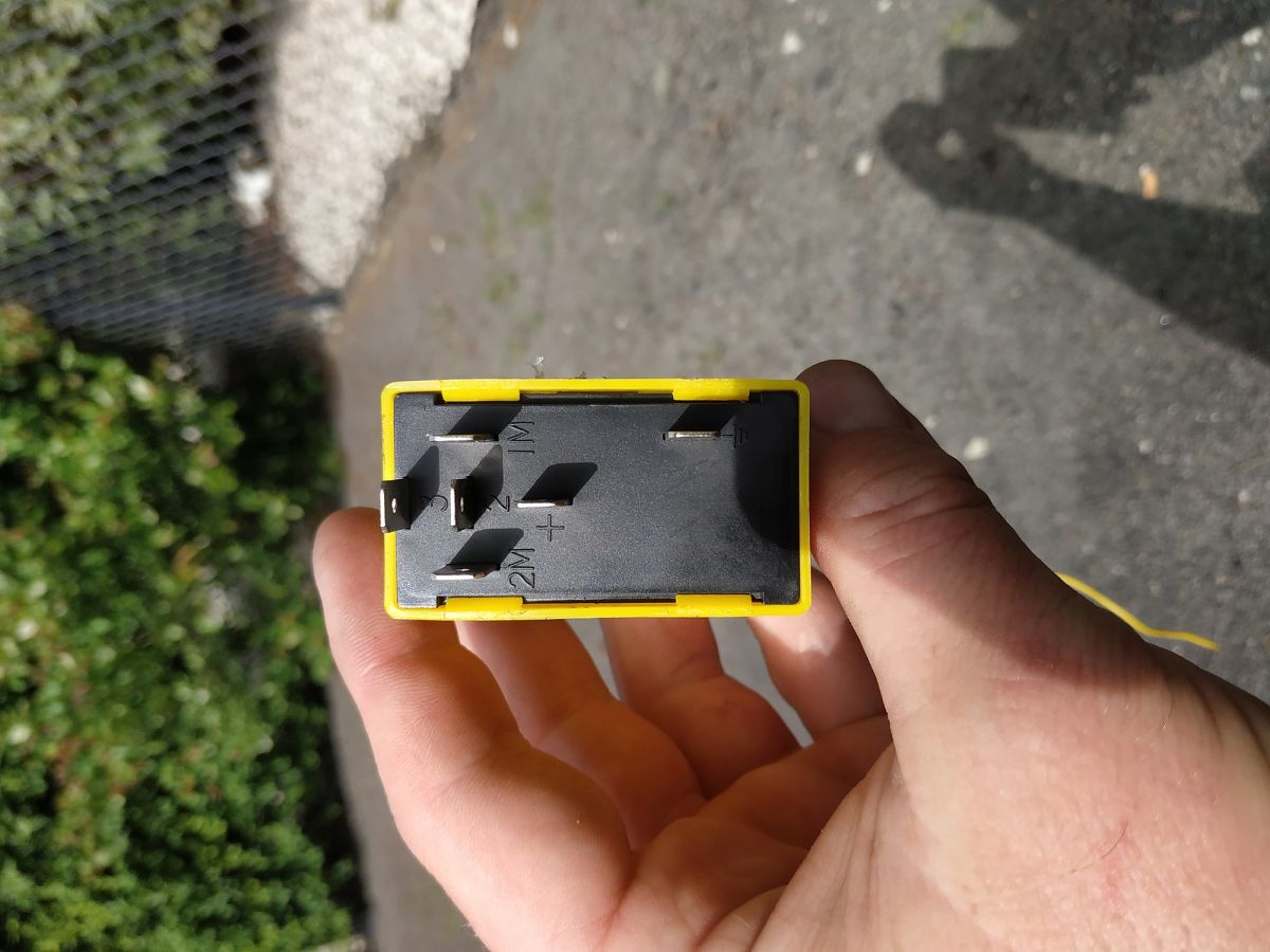

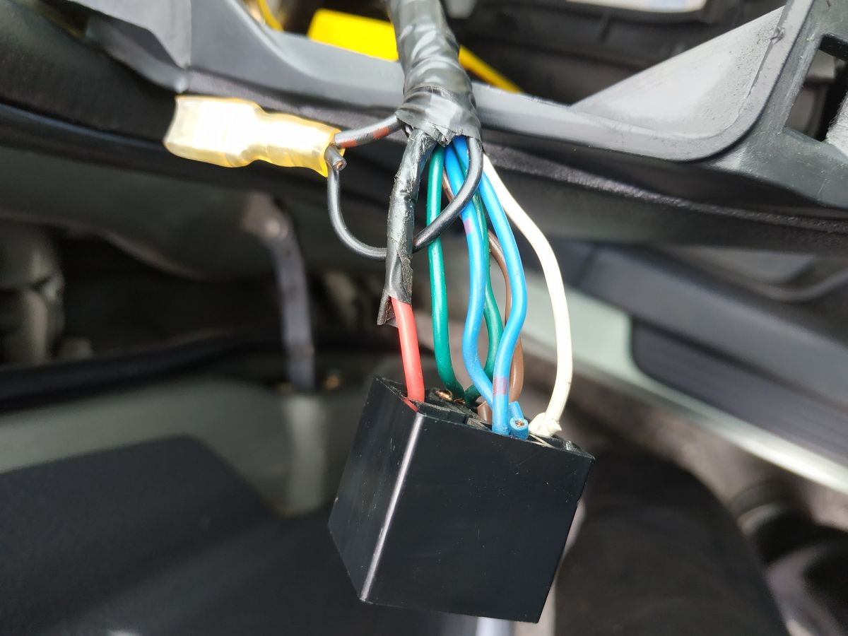

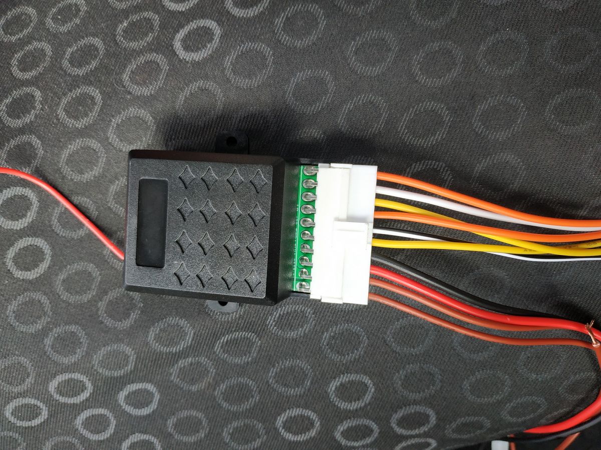

    Witam, chciałem wymienić sterownik zamka centralnego Yaris 1 2004r i nie wiem jak podłączyć centralkę Blow S4.

    decybel91
    Otwierasz żółty przekaźnik i szukasz dwóch punktów na płytce od wewnętrznych przekaźników. Tam podaj masę z sterownik blow. Tak będzie najlepiej

    kondziukondziu
    Już przekaźnika nie ma, muszę podłączyć kable do sterownika Blow S4.

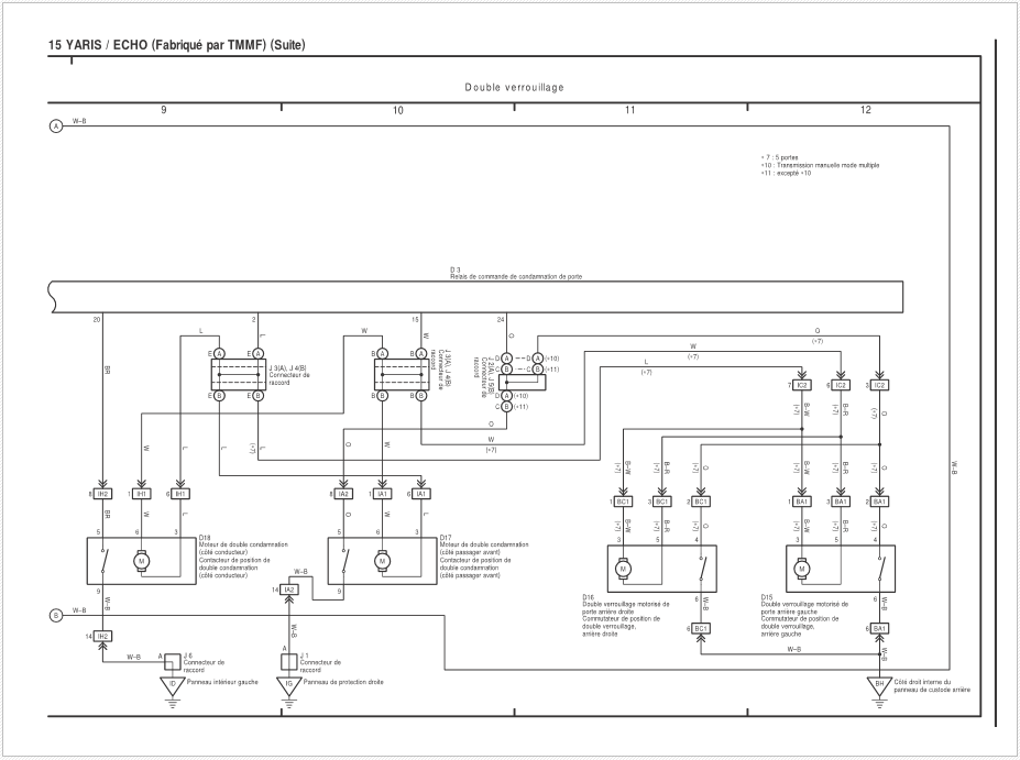

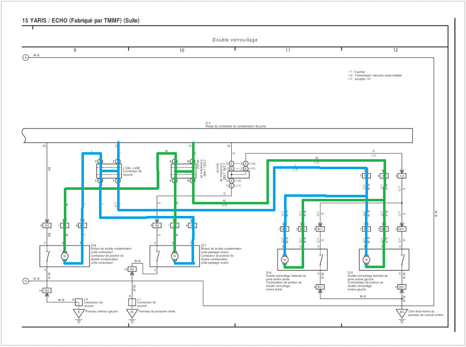

    CameR
    Toyota Yaris 1 - wymiana sterownika centralnego zamka Blow S4
    Przewody dochodzące do Pin 15 i Pin 2 fabrycznego sterownika zamka, podłączasz do wyjść przekaźników nowego, uniwersalnego sterownika w konfiguracji do bezpośredniego sterowania siłownikiem - schemat "D".
    Nie koniecznie musisz się podłączać do złącza oryginalnego sterownika, możesz się wpiąć (schematem D) w dowolnym miejscu instalacji samochodu (przewody zaznaczone na zielono i niebiesko) gdyż wszystkie siłowniki drzwi są w tym samochodzie połączone równolegle.
    Pamiętaj tylko, że przy takim podłączeniu - fabryczny sterownik należy odłączyć !

    kondziukondziu
    CameR wszystko się zgadza i działa. Wielkie Dzięki, Pozdrawiam.
    Podłączyłem wszystko tak jak zasugerował CameR sygnał zamknięcia, sygnał otwarcia, 3xplus, 3xminus.
