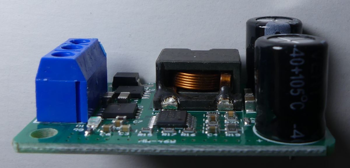

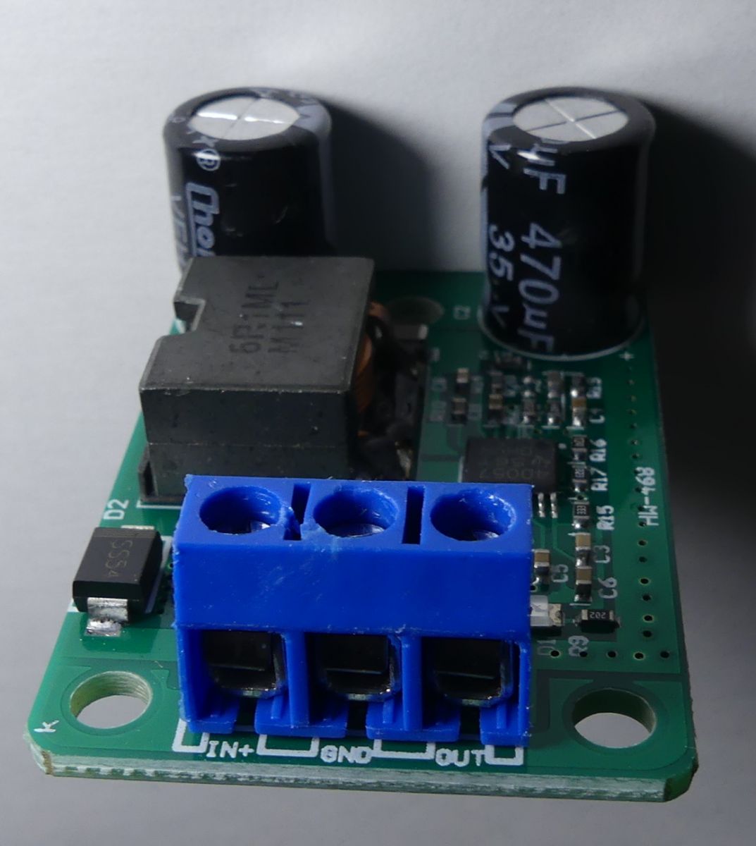

Znalezienie zasilacza 230VAC -> 5V dla Raspberry Pi nie jest dużym wyzwaniem. Czasem jednak chcemy zapewnić zasilanie buforowe dla RPi np. z akumulatora VRLA 12V czy też dysponujemy już zasilaniem 13.6V w instalacji alarmowej podłączonej do zasilacza buforowego z akumulatorem AGM. Podobnie w instalacji samochodowej lub małej instalacji PV dysponujemy napięciem stałym 12/24V. W takim przypadku do zasilania RPi napięciem 5V potrzebna jest przetwornica obniżająca DC/DC najlepiej o niskich stratach. HW-468 według informacji producenta może pracować z prądem wyjściowym 5A i napięciem wejściowym 9-35V. Producent podaje, że nie zostało wbudowane zabezpieczenie przeciwzwarciowe, o tym warto pamiętać dodając odpowiednie zabezpiecznie. RPi zwykle potrzebuje prądu mniejszego niż 5A jednak jeżeli np. potrzebujemy HDD o większej pojemności to zapas mocy przetwornicy może się przydać.

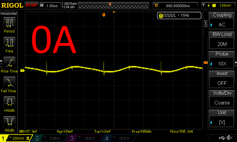

Pierwsze co można zauważyć to stabilność napięcia wyjściowego, przetwornica zasilona z 12V przy pracy jałowej generuje na wyjściu 5,065V pobierając 18mA na swoje potrzeby, gdy obciążymy wyjście prądem 4A napięcie spada do 5,030V - bardzo dobry wynik. Sercem układu jest TPS40057 synchroniczna przetwornica DC/DC i dwa tranzystory MOSFET TPCA8053. Indukcyjność nawinięta jest płaskim przewodnikiem.

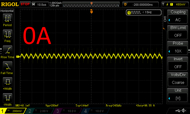

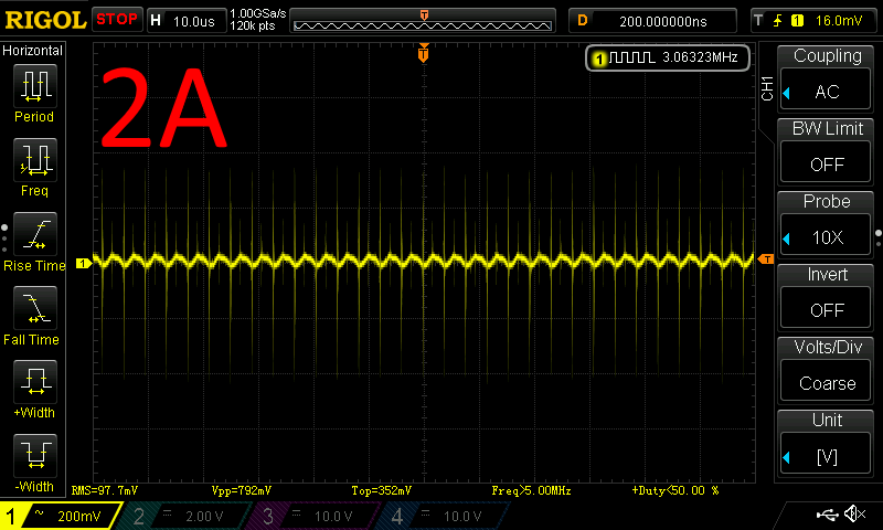

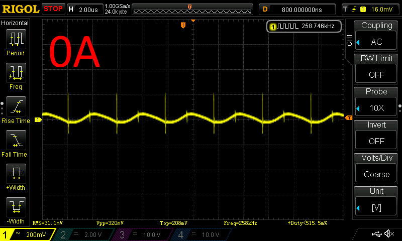

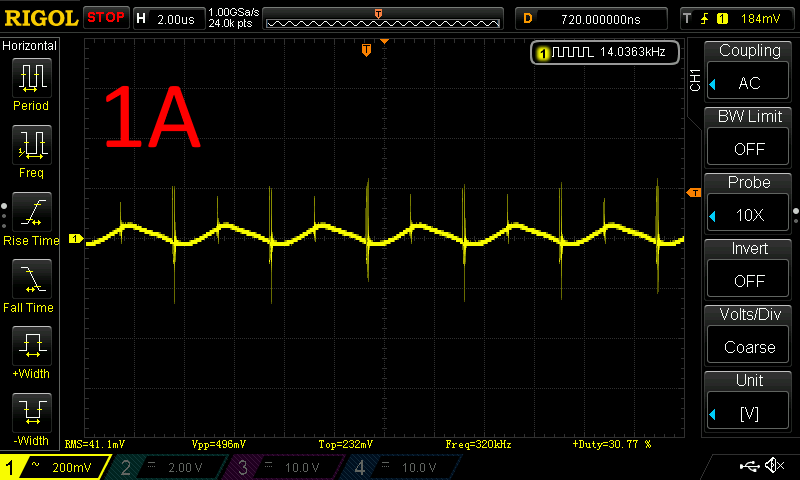

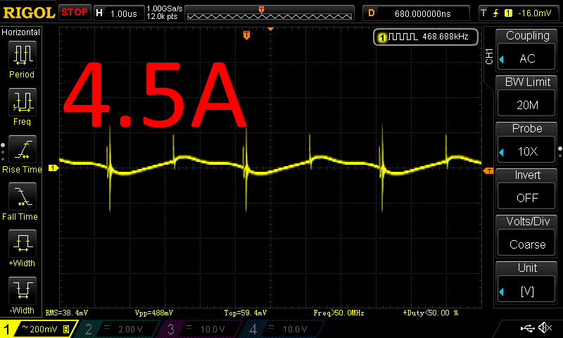

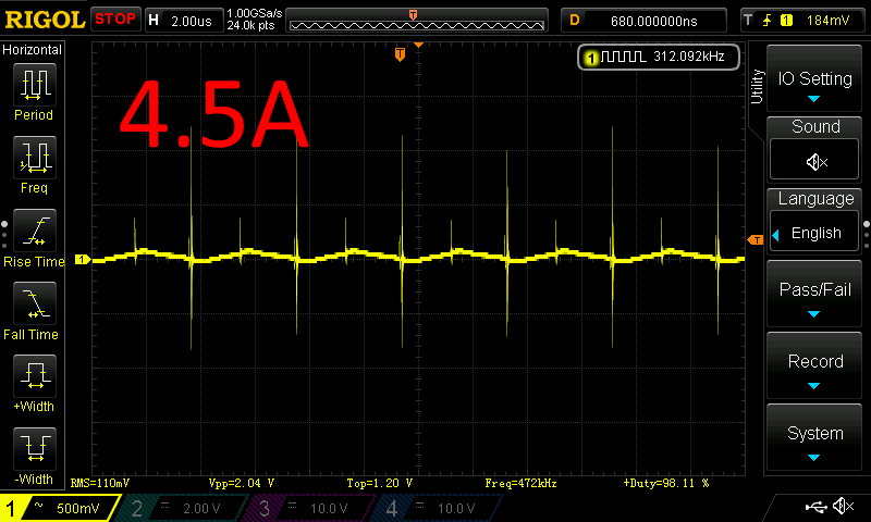

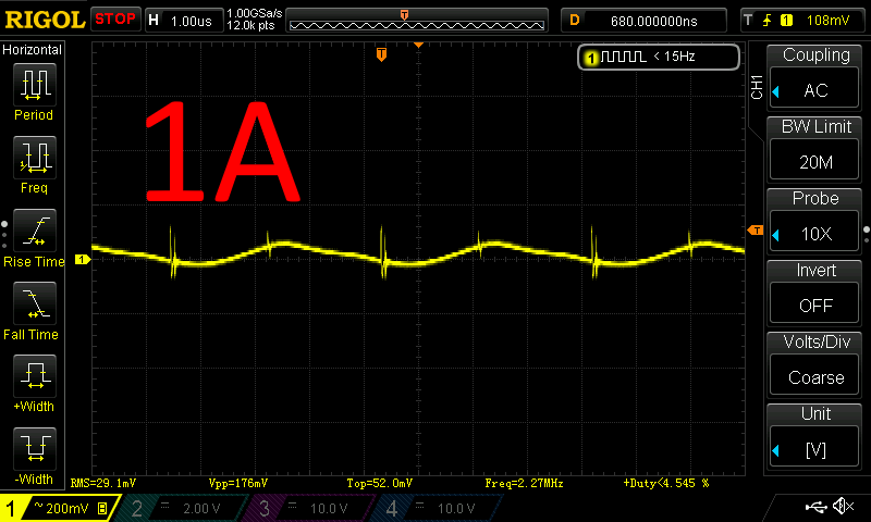

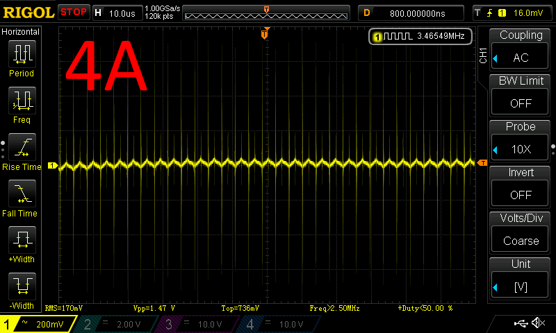

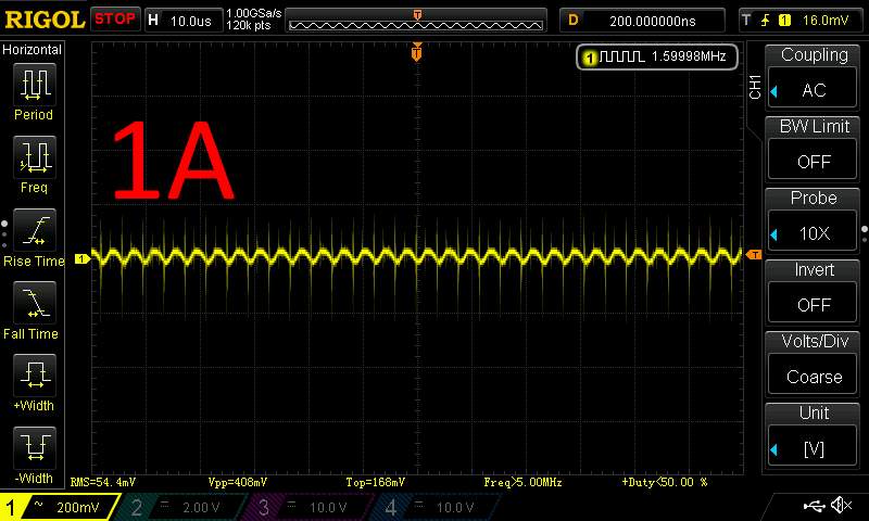

Kształt napięcia wyjściowego zawiera produkty z przetwornicy DC/DC, poziom produktów nie powinien mieć znaczenia szczególnie gdy wykorzystamy moduł do zasilania urządzeń cyfrowych. W Raspberry Pi może być potrzebne wykorzystanie analogowego wyjścia audio, jednak do takiego zastosowania HW-468 również będzie odpowiednia.

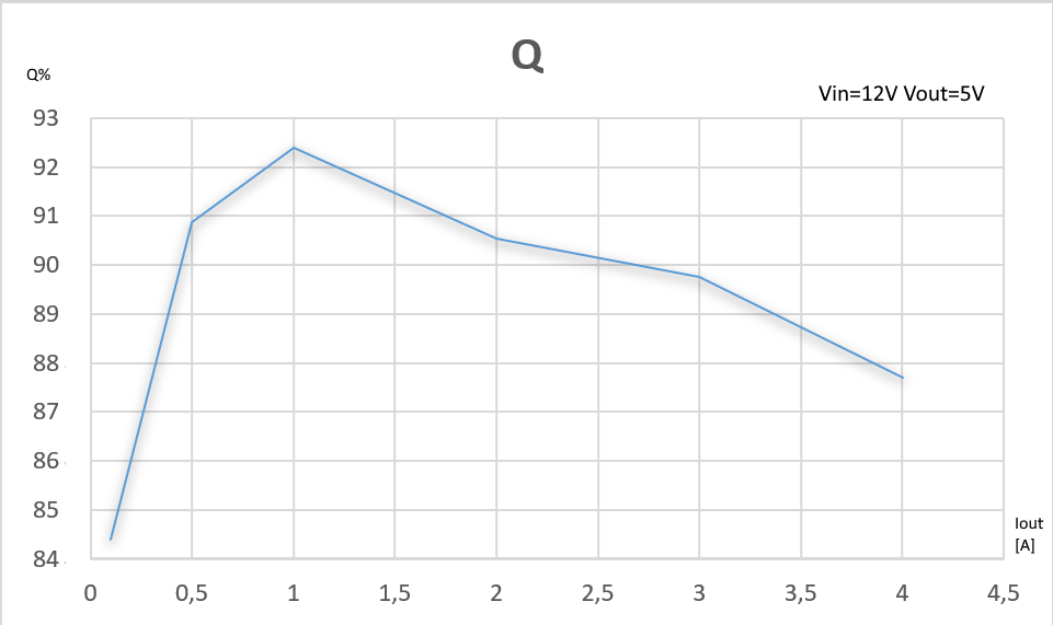

Przetwornica podczas pracy była lekko ciepła, spróbujmy oszacować jej sprawność. Na początek w warunkach pracy:
napięcie wejściowe: 12V
napięcie wyjściowe: 5V
prąd wyjściowy: 100mA-4A
Poniżej zależność sprawności od prądu wyjściowego, sprawność zawiera się w zakresie 84-92%.
Dla 20W mocy wyjściowej straty to ~2,8W, natomiast dla mocy wyjściowej 5W straty sięgają ~420mW.
Wynik jest bardzo dobry.

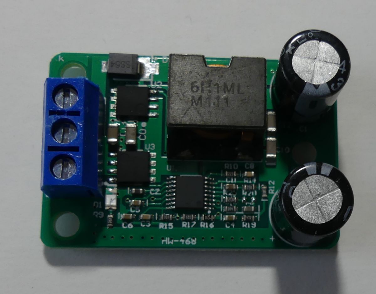

Masa układu wyprowadzona jest na wspólnym zacisku dla wejścia i wyjścia.
Na drugiej stronie płytki nie znajdują się żadne elementy to może ułatwić montaż.
Producent kondensatorów nie jest mi znany, ciężko określić jaka będzie ich żywotność.
