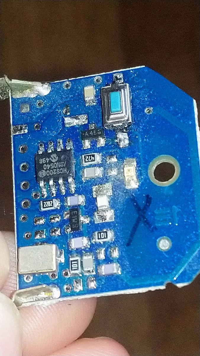

    Dzień dobry, w alarmie zamontowanym w Toyocie Yaris I zepsuł się pilot. Przestał uzbrajać i rozbrajać, chociaż dioda się świeciła. Sprawdziłem baterię, 10.2V a więc dość rozładowana - wymieniłem na świeżą, ale problem pozostał. Microswitch od uzbrajania (jest jeszcze drugi od bagażnika, nigdy nie był używany) był już na tyle wyrobiony, że wystarczyło dotknięcie przycisku żeby aktywować / deaktywować alarm, dlatego mając już PCB poza obudową, przelutowałem switch na ten drugi, sprawny. Niestety bez rezultatu. Dioda LED świeci przy wciskaniu, ale centralka w aucie nie reaguje.
    Czy da się wymienić lub naprawić pilota? W razie czego mam jeszcze drugiego, który działa poprawnie, ale wolałbym mieć zapas bo wiadomo jak to w życiu bywa :)
    Oznaczenia układu: HCS200/SN0540
    Rezonator EPCOS R880
    Płytka:
    Usuwanie usterki pilota alarmu Toyota Yaris I - HCS200/SN0540, EPCOS R880
    Centralka w aucie bez oznaczeń, jest tylko plomba z nazwą GUARDIAL
    Pilot z oznaczeniem MASTER taki jak na zdjęciu Usuwanie usterki pilota alarmu Toyota Yaris I - HCS200/SN0540, EPCOS R880
    tylko z niebieskimi przyciskami

    hindoos
    Poziom 34  
    Niestety układ przeszczepiony i na nowym pilocie dalej brak reakcji. Czy można jakoś zdiagnozować uszkodzenie układu? Może coś konkretnego pod oscyloskopem powinno się pojawić?

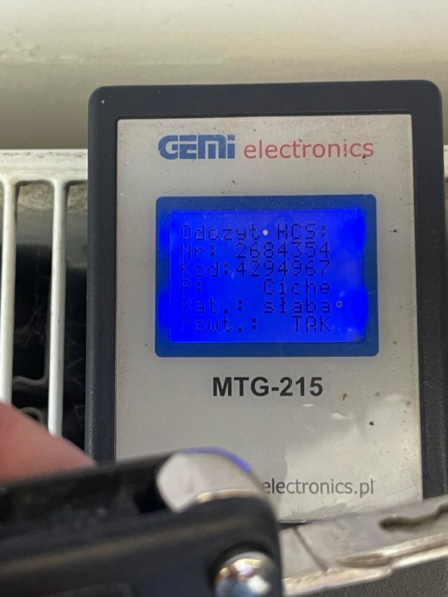

    CameR
    Tester pilotów
